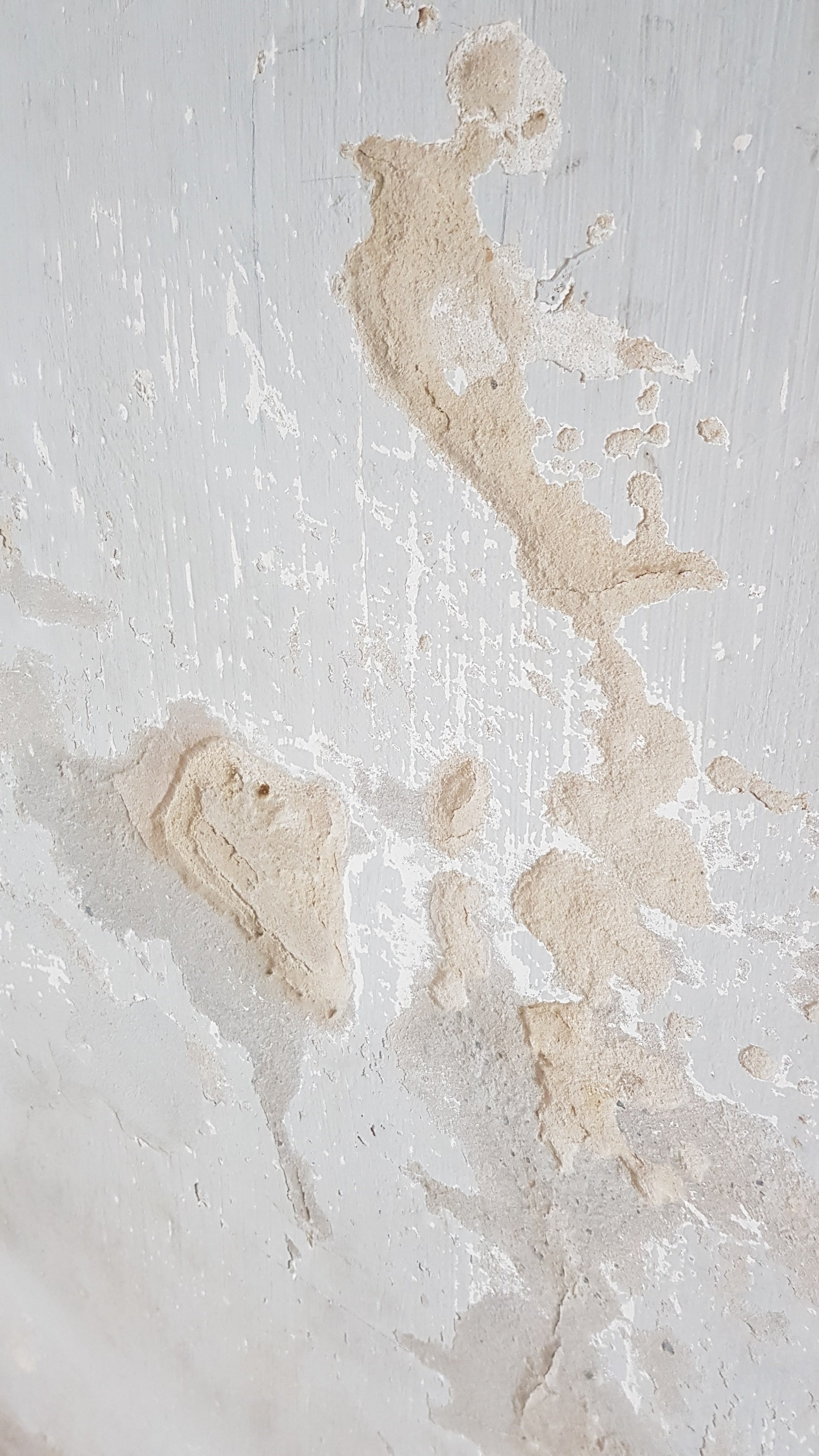

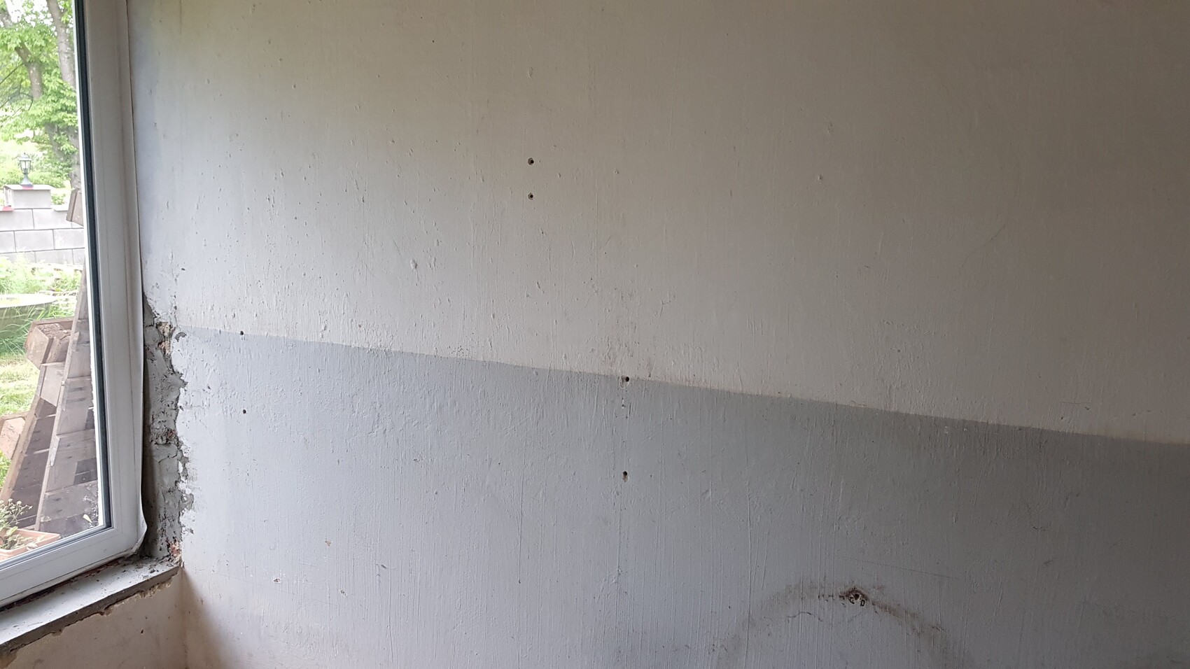

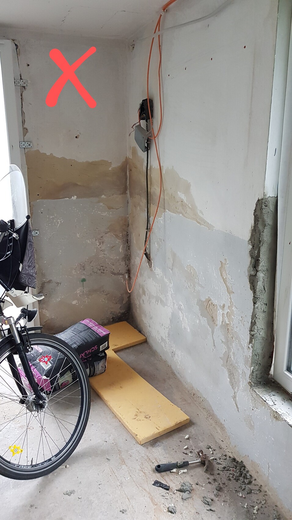

Hier Bilder der Wände (das rote Kreuz ignorieren):
Renovierungsbereich im Innenraum mit freiliegenden Leitungen, Bauabfällen und rotem X.
Wand mit abgeblättertem Putz; beige Flecken auf weißer Oberfläche.

Helle Oberseite und graue Unterseite einer Wand mit Löchern; links Fenster mit Außenblick.

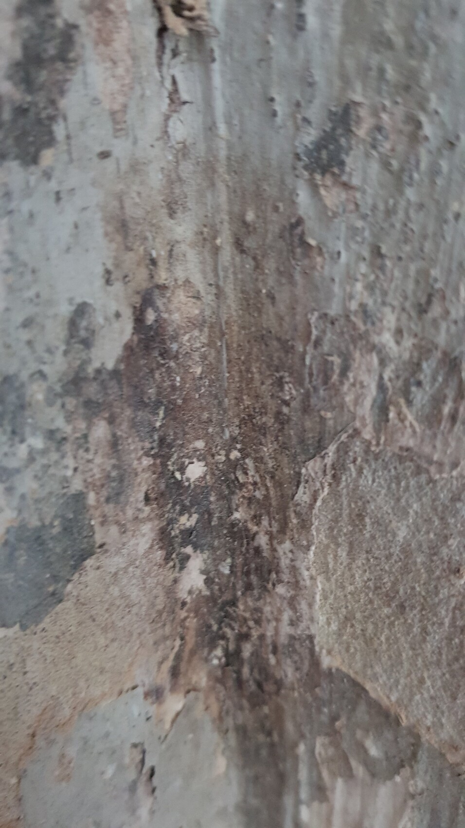

Die schwarzen Stellen in der Ecke ist glaube ich kein Schimmel. Nahaufnahmen deshalb mal anbei.
Die Wand ist 36cm dick, von 1964 und laut Architektenplan verbaute Schlackensteine. Beim Fenstertausch hat es für mich nach Schlacken-Hohlblock ausgehen.

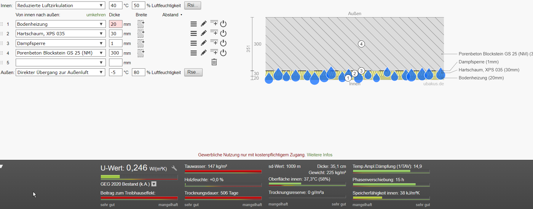

Ich habe nur die Befürchtung, dass ich mir durch den Betonkontakt als quasi "diffusionsdichte" Schicht den Taupunkt ins Haus hole und damit den Schimmel hinter der Dämmung. Gemäß dieser Berechnung:
Querschnitt Bodenaufbau mit Bodenheizung, XPS, Dampsperre und Porenbeton 300mm.
