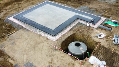

Eine Alternative wäre einfach Regentonnen aufzustellen, damit fängt man den normalen Regen auch ohne Zisterne auf.
Wenn der Nachweis führbar ist, dass die Kapazität für den zu erwartenden Niederschlag auch reicht ... ?
Nur weil man versickern lassen muss, ist Zisterne (=Retention) keine Pflicht. Im Gegenteil, wer eine Zisterne hat, braucht trotzdem einen Überlauf, entweder in den Kanal oder eben wieder per Versickerung (wenn auch kleiner dimensioniert).
Die billigste Variante der Versickerung ist das Wasser einfach auf eine Mulde oder größere Bodenfläche zu geben. Dafür braucht man aber Platz, hat heuzutage wohl kaum einer. Zweitgünstigste Variante ist der Sickerschacht. Sprich das Amt doch mal darauf an, ob das genehmigungsfähig ist.
netuser
bau doch eine rigole, kostet vllt 500€ und fertig
Rigole ist das richtige Stichwort, aber mit 500 EUR ist man ziemlich weit von den realen Kosten aktuell entfernt.
Je nach Rigole, bekommt man die außerdem ggf. erst in 3 Monaten geliefert ;)
Dass man das Niederschlagwasser auf eigenem Grundstück versickern lassen muss und nicht in die Kanalisation einleiten darf, ist bei sehr vielen Gemeinden der Fall.
Der Architekt müsste dies eigentlich berücksichtigen und hierfür eine Berechnung für entsprechende Rigole/Sickerschacht einreichen.
Zumindest bei uns musste diese von der "Unteren Wasserbehörde" gebührenpflichtig geprüft und freigegeben werden.
Die ausgelegte Größe spielt letztlich von der Gesamtmenge der versiegelten Flächen ab (Dach, Pflaster, Terrasse...) und muss entsprechend berücksichtigt werden.

ich meinte auch rigole in form von Betonringen für Sickerschächte.
500€ wäre hier Materialpreis in Eigenleistung, am Anfang meinte er, er wolle sparen, daher der Vorschlag.
