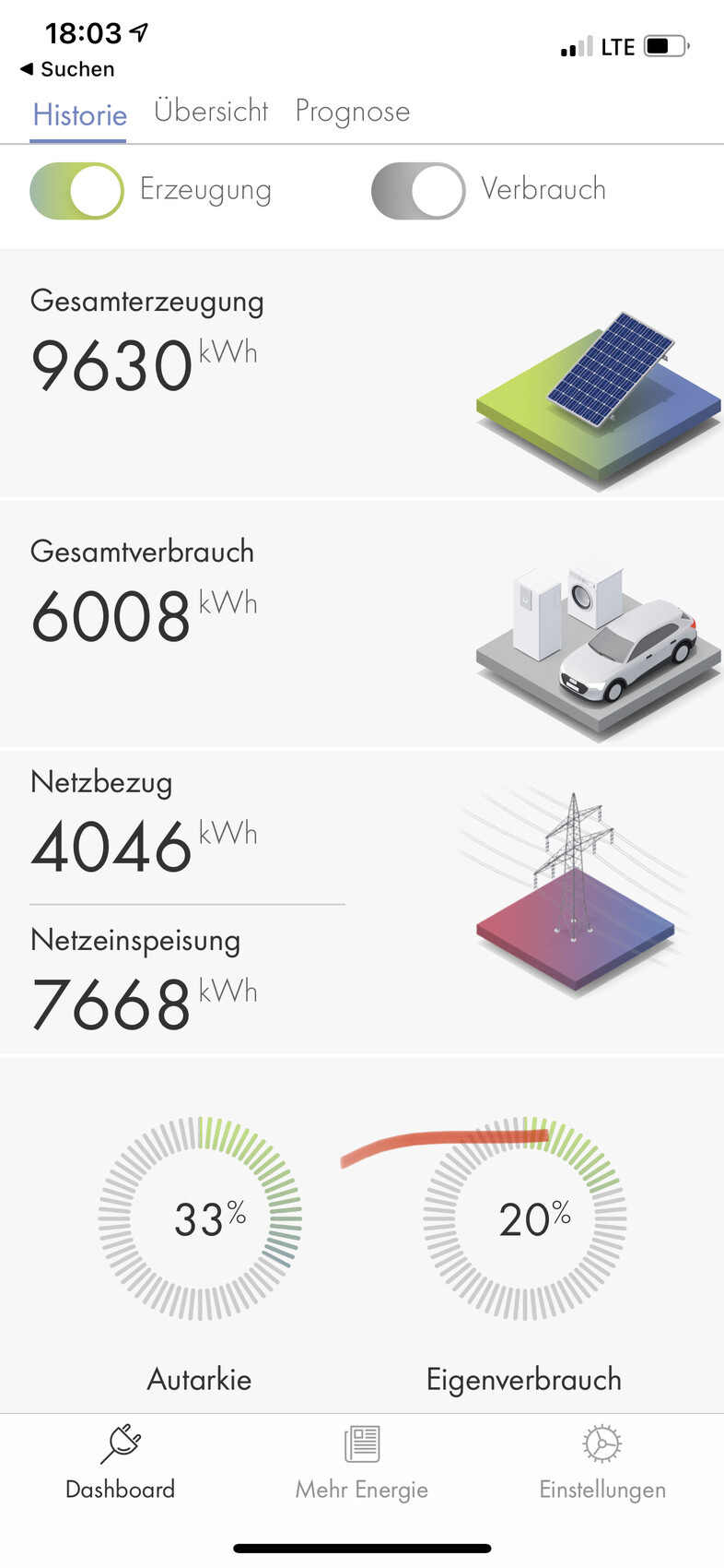

Hier mal meine Werte aus 2021. Dach voll mit 30 Module und kein Speicher.
Hab Süddach.
Energiemonitor: Produktion 9630 kWh, Verbrauch 6008 kWh, Netzbezug 4046 kWh, Netzeinspeisung 7668 kWh.

So, und das ist nun gut oder schlecht?
Mit meinem nicht vorhandenen Sachverstand aber gesundem Menschenverstand würde ich sagen,
dass ist "schlecht". Weil 33% Autarkie ist mir zu wenig. Ich bau mir doch keine Anlage für 30k aufs Dach
um 70% meines Stromes weiter aus dem Netz zu holen??? Oder bin ich da bisher einfach einem Irrglauben, einer Utopie und gutem Marketing unterlegen?
Ich war bisher der Meinung, wenn ich mir eine Photovoltaikanlage aufs Dach packe,
hol ich 70 - 80% für den Eigenverbrauch (auch mit Wärmepumpe) raus.
Aber das, war wirklich wohl nur Irrglaube und Träumerei.

Für ein Süddach ohne Speicher finde ich 30% ganz ordentlich. Problem ist ja dass das den Strom zur hellen Jahreszeit um die Mittagszeit erzeugt, die meisten Verbräuche aber eher Abends sind und im Winter.
Mit deinem O/W-Dach wirst du da bessere Ausgangsvoraussetzungen haben da den ganzen Tag über Strom erzeugt wird. Und mit dem Gewerbe unten hast du auch ganztägig Verbrauch. Wobei das vermutlich etwas mehr Strom verbraucht als ein Privathaushalt und die Autarkie dadurch sinken kann ;)
