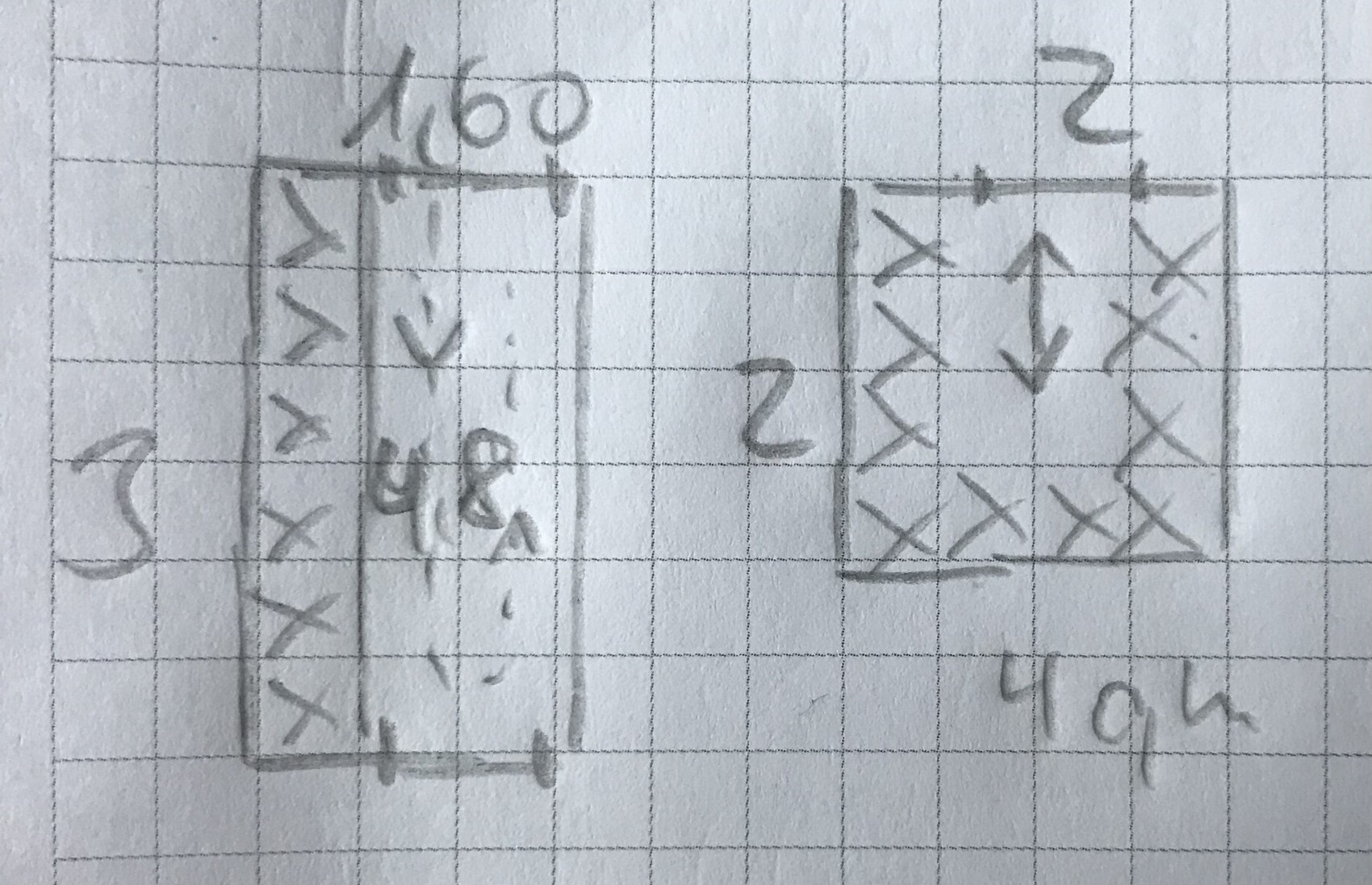

Ich wüsste nicht wieso man für eine Speisekammer bzw. Abstellraum großzügig Fläche bräuchte ?
Ich wüsste doch,… wie man es besser plant (das was Du schreibst, habe ich nicht geschrieben, ich schrieb etwas von Gänge/Raum)…, wenn man zb einen Sack oder Kisten stapeln möchte, die nicht im Weg stehen sollten.
Einfaches Beispiel:
Dein Beispiel hat 3 Meter Stellfläche, daneben 5 Meter, obwohl der Raum kleiner ist. Wenn man auf den Schrank planunten verzichtet, hätte man 4 Meter laufende Fläche plus Abstellmöglichkeiten für Kisten oder Säcke. Viel gewichtiger ist es im OG - da ist kaum eine Möglichkeit, mal einen Koffer, Gartenstuhl, Leiter zu deponieren, weil es keine Fläche gibt.

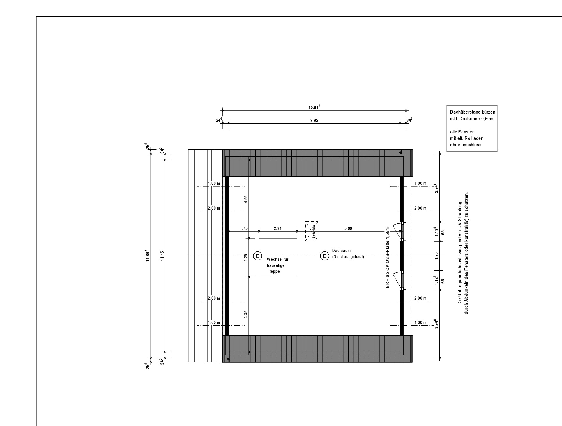

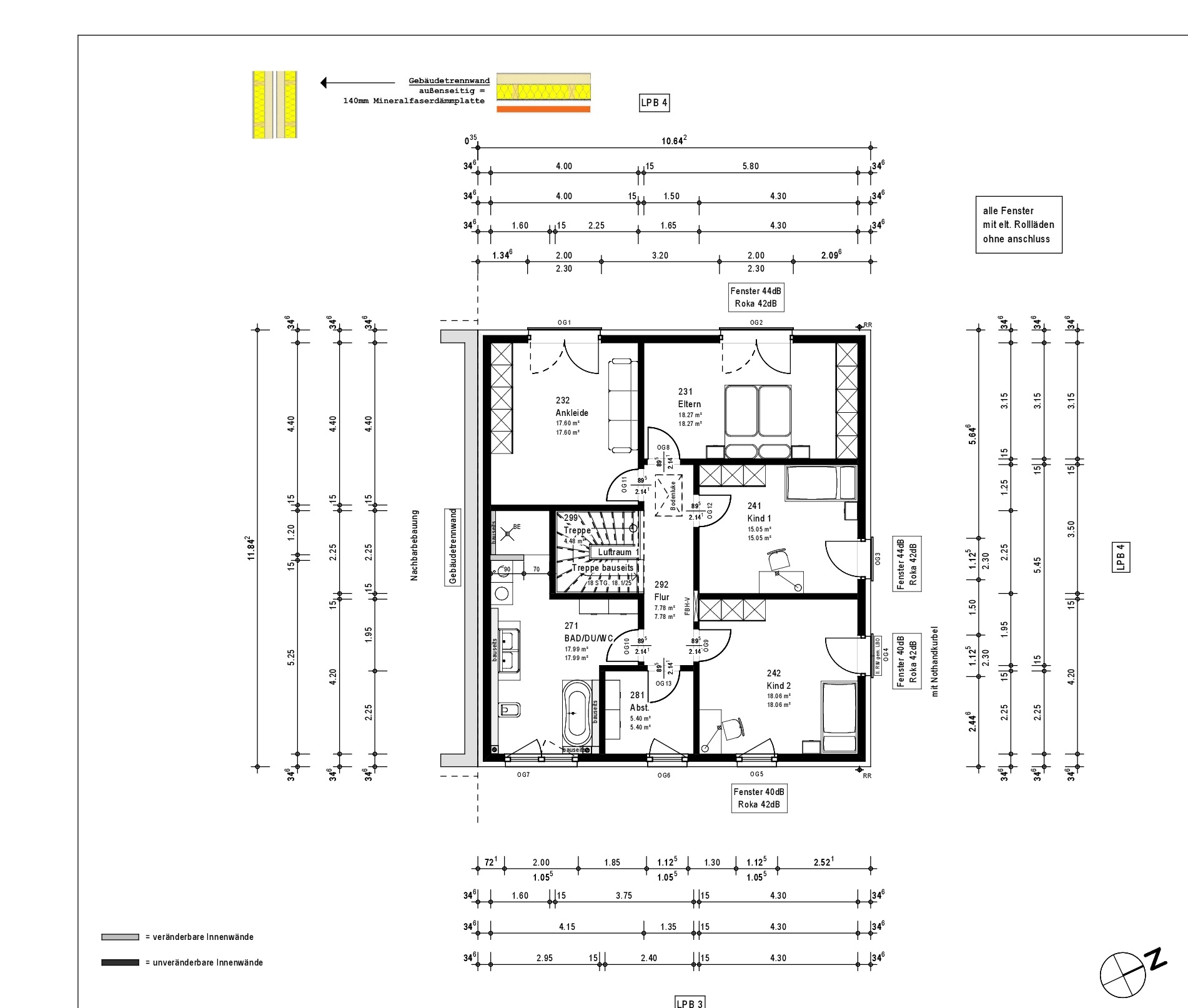

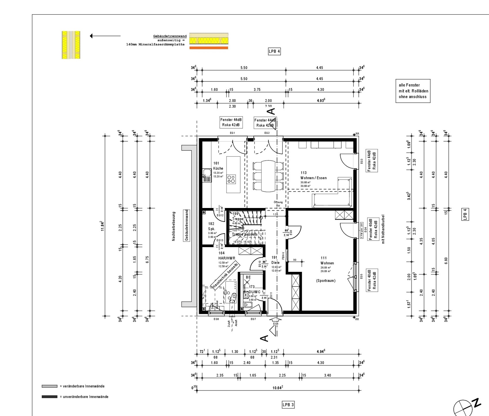

Klar, so sieht es jetzt aus.
Das Bad im OG wird allerdings anders gestaltet als auf den Plänen abgebildet, also die Positionen von Badewanne, Toilette etc.
