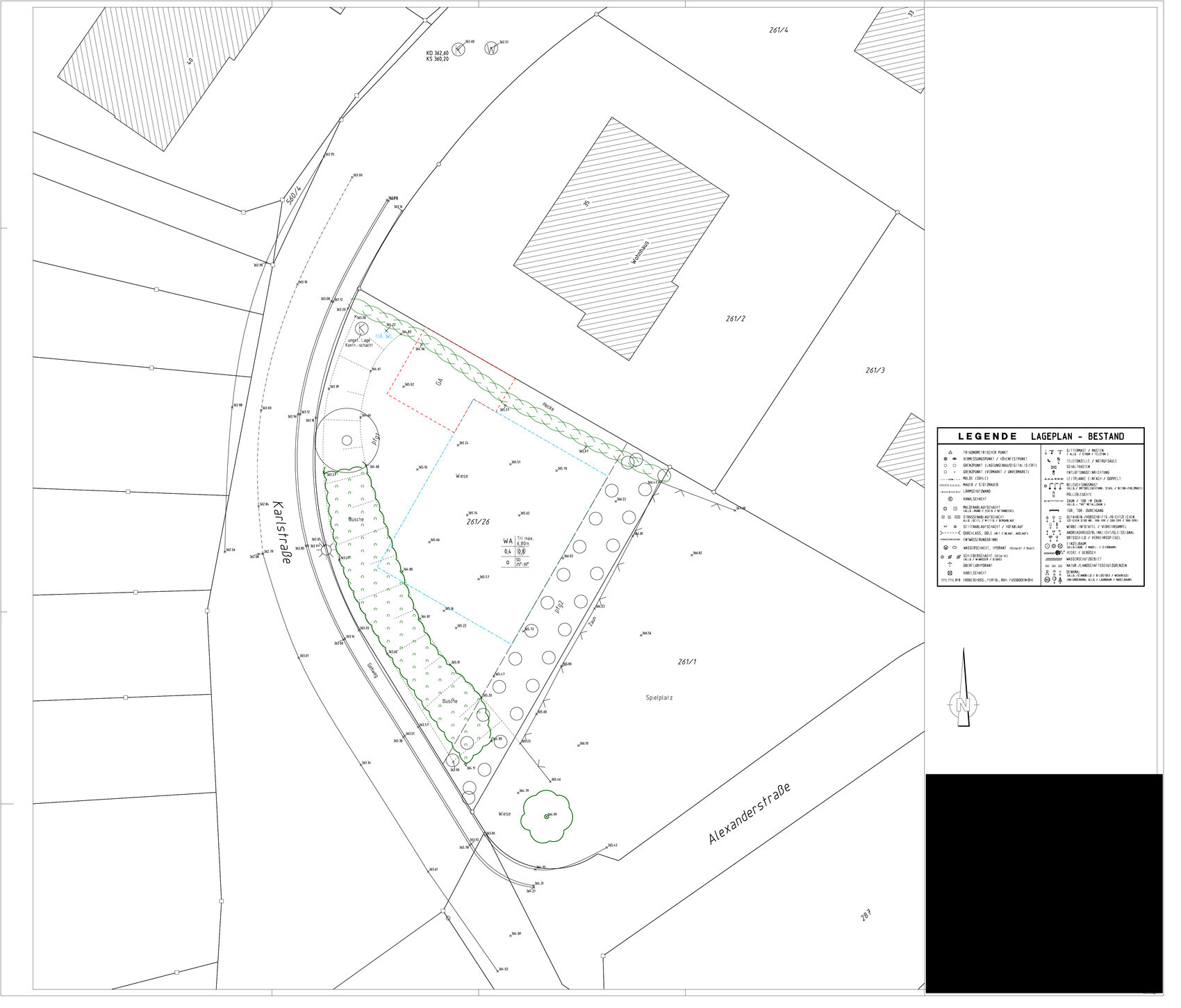

- Erstellung eines Lage- und Höhenplans zum Grundstück

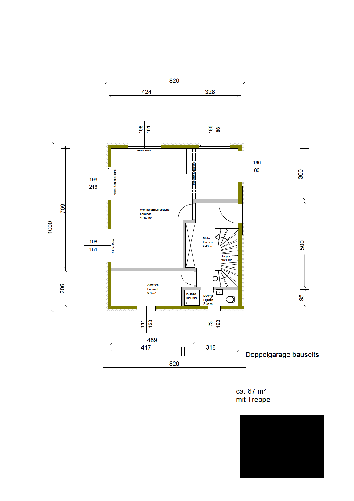

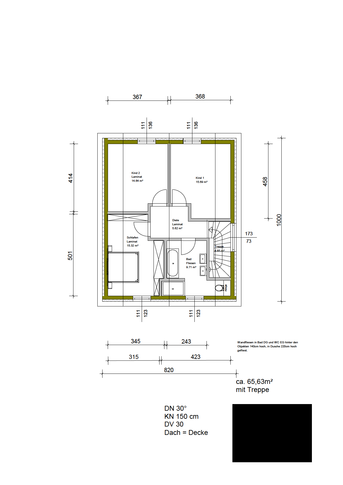

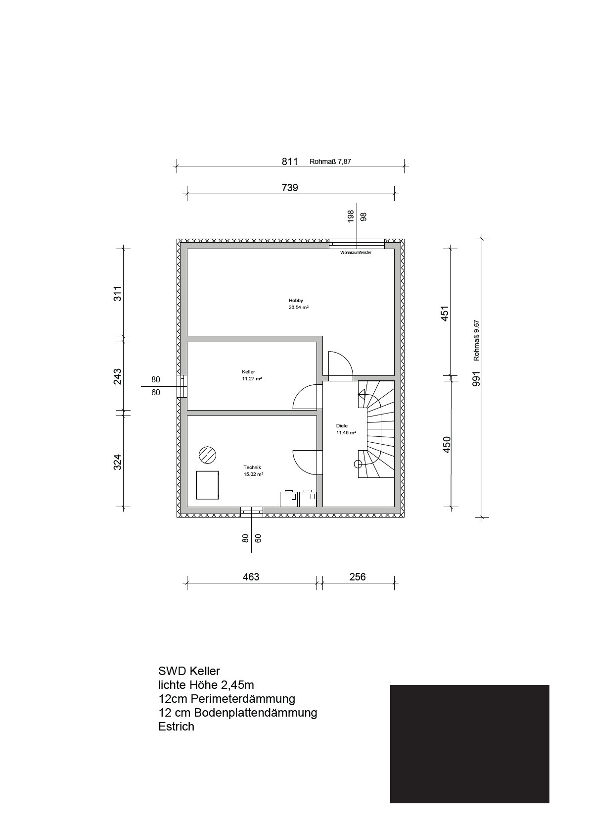

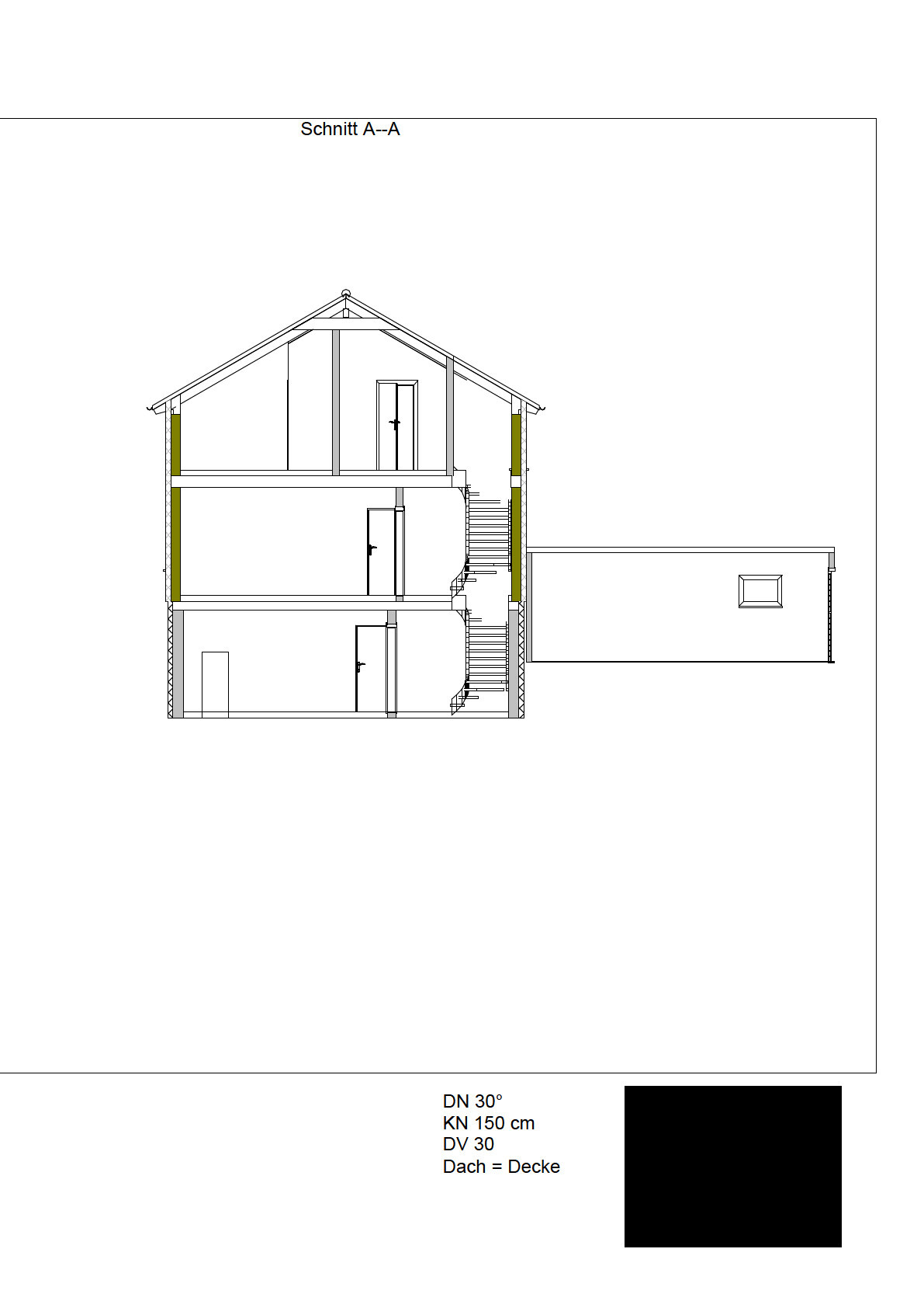

- erste Entwurfsplanung vom Fertighausanbieter (inkl. Vollunterkellerung)

Aus meiner Sicht wäre einer der nächsten logischen Schritte, daß Du uns hier den Lage- und Höhenplan zeigst. Die erste Entwurfsplanung natürlich gerne ebenso. Du findest hier nämlich eine ganze Menge erfahrener Ratgeber, leider sämtlich mit trüben Glaskugeln.
