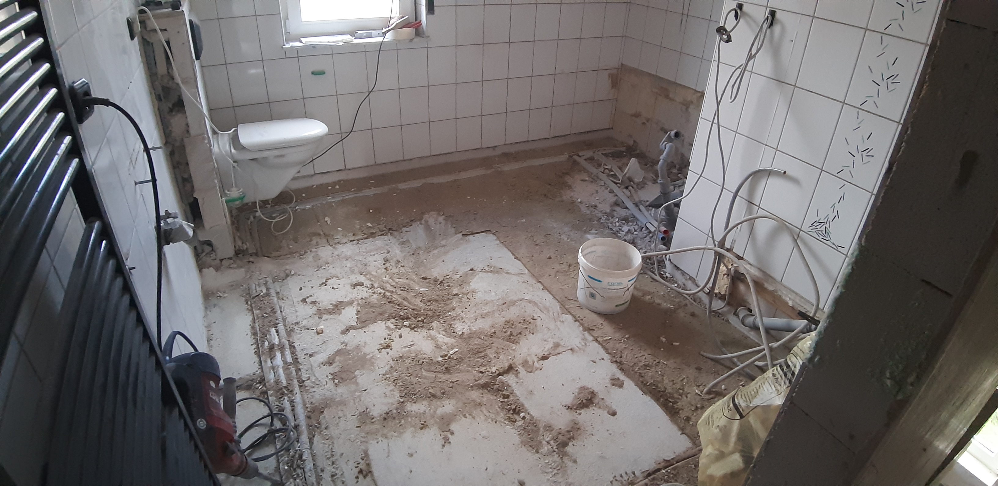

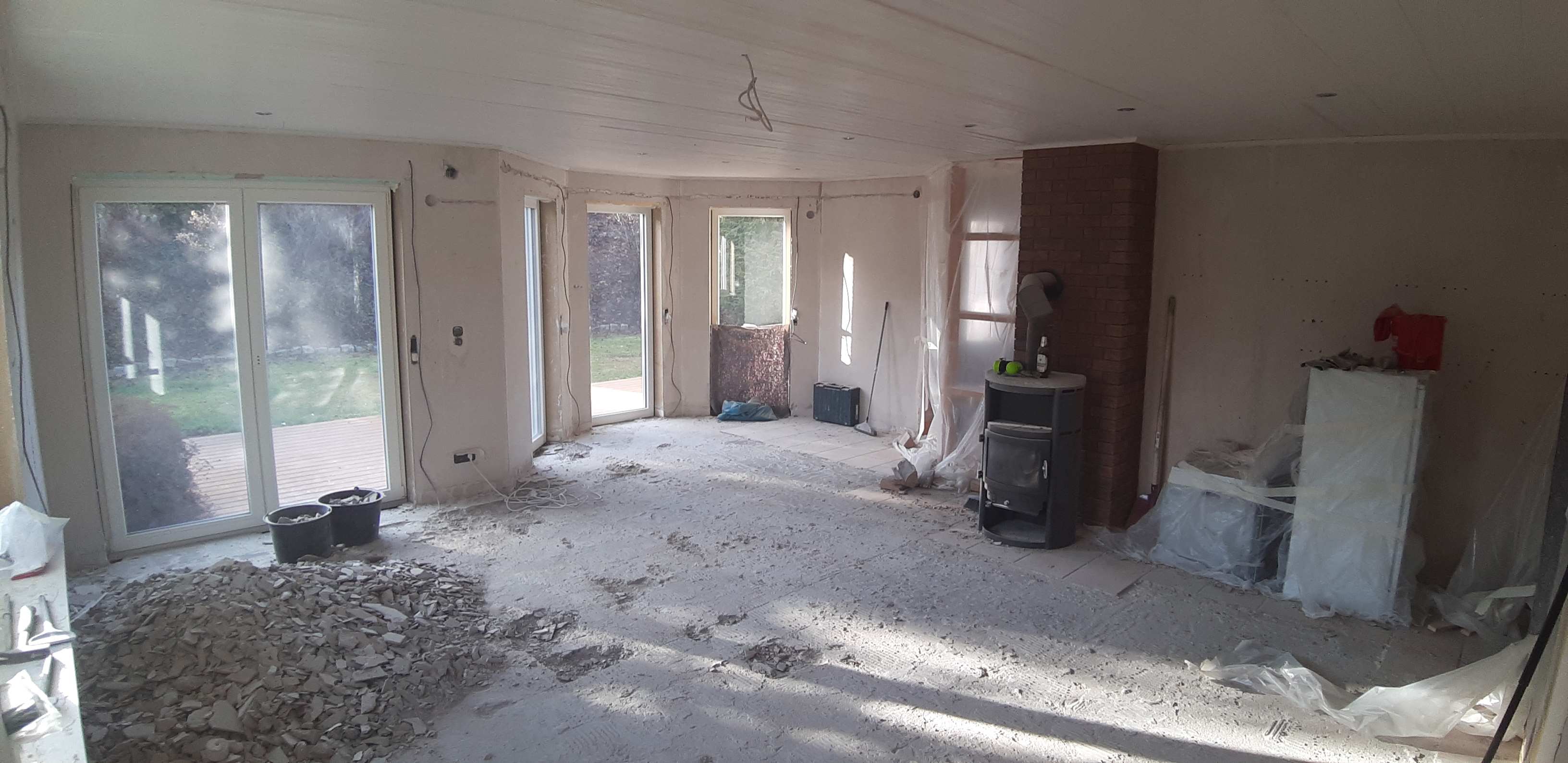

Wir haben wegen einiger Risse (und Geschmack) im Wohnzimmer die Fliesen rausgemeißelt. Es war auf jeden Fall eine Sch...ßarbeit. Gelohnt hat es sich aber auf jeden Fall - zumindest für uns. Auch die Bäder haben wir komplett neu gemacht, wobei der Boden sehr gut raus ging. Die Wandfliesen wurden überklebt.
Renovierungsraum mit Kaminofen, Ziegelkamin, Bauabfall und Glas-Schiebetüren zum Garten.
Badezimmer im Umbau: offener Boden, Schutt, Rohre sichtbar, Toilette montiert, Kabel liegen.
