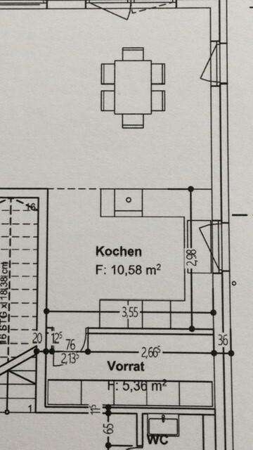

Den Grundriss der Küche hänge ich mal an. Die Speisekammer hatte doch nur 5,5 qm - Asche über mein Haupt. Die Tiefe kann man auf dem Plan nicht erkennen, 1,51 m !
Bei der Fa. Häcker wäre eine 80 cm Tür möglich. In welche Richtungen die jetzt aufgehen, weiß ich gar nicht. Diesen Punkt habe ich nicht bedacht.
Die Türöffnung sollte an dieser Stelle bleiben. Wie gesagt, Schiebetür oder normale Tür wäre auch eine Option. Wobei ich mich frage, ob das so toll aussieht.

In den Fall wäre es fast egal in welche Richtung sie aufgeht. Nach außen oder innen jeweils zur Wand, dann kann sie auch offen bleiben ohne zu stören.
Optisch würde mir eine in einen hochschrank integrierte Tür deutlich besser gefallen als die Bautiefe der Küche bis zur Schiebetür als toten Raum zu haben. Selbst mit Überbau sähe das m.M.n. doof aus.
Ca. 60cm Durchgangsbreite (bei einer 70er Tür) ist schon recht knapp bemessen, würde dich aber sicherlich nicht umbringen.

Der Raum wäre ohne Fenster?!
Ich frage mal: was wollt ihr denn alles in diesem Raum machen bzw. lagern?
Kommen so viel Geräte und Vorräte zusammen? Wenn ich mir den Platz ggü anschaue, dort wo die Garderobe hin soll (denke ich), dann würde ich den Platz auf „mehr Garderobe und weniger Speis“ aufteilen.
Ansonsten: in der Ecke selbst würde eine Tür nicht stören, eine Durchführung der Schränke hätte einen optischen Vorteil.
Ich würde aber die ganze Ecke mal überdenken. Die Küche hat so jetzt quasi einen seitlichen Flur, das hätte keine schöne Wirkung.

Costruttrice07.08.21 12:28Bei Leicht gehen auch 80 cm.
An der Stelle wäre egal, ob nach innen oder außen, wenn sie zur Wand öffnet.
Schiebetür finde ich unpraktisch, das haben meine Eltern und ich finde sie nicht so leicht zu öffnen, gerade wenn man etwas in der Hand hat.
@ypg Ja, der Vorratsraum hat kein Fenster. Muss er das haben ?
Dort sollen Vorräte, Mikrowelle, Getränke, Putzutensilien und eine nicht geringe Menge an Weinflaschen gelagert werden. Elektrische Geräte höchstens ein kleiner Kühlschrank für Getränke, aber kein Gefrierschrank. Das Haus wird keinen Keller haben.
Ja, hinter dem Vorratsraum (neben dem WC) soll die Garderobe hin. Wir haben jetzt einen Pax Schrank, wo Jacken und Schuhe aufbewahrt werden. 1,50m breit. Der passt dort hin. Im Moment stehe ich auf dem Schlauch, wie ich durch Verkleinern der Speis, die Garderobe vergrößern könnte.
