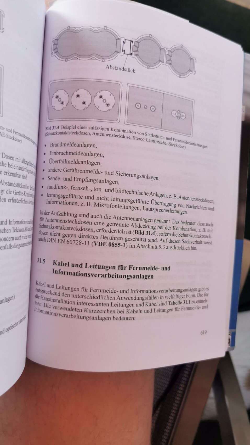

230v zählt als Starkstrom.
Ein Kabel unter ein Fenster zu legen und damit dessen Befestigung (Schaum) zu zerstören und dessen Abdichtung mit speziellen Band finde ich unprofessionell. Warum geht er nicht einfach durch die Wand oder über die Garage nach draußen?
15cm Abstand zur Wand hat den Grund dass der Estrich an den Rändern nicht brechen kann. Wenn da so eine dicke Wurst liegt ist es unten drunter hohl und er kann brechen. Selbiges im Bereich der Türen wo ja immer die Dehnungsfugen sind. Wenn da 2 Kabel liegen ist das natürlich kein Problem Problem aber bei einem Bündel schon.
Ich frage mich nur warum man das nicht gleich ordentlich macht so lange man es noch kann. Es ist ein Neubau und man hat dadurch keine Probleme weil alles noch möglich ist. Später wenn der Estrich drin ist ist vorbei
Seitenabbildung aus Technikbuch: Diagramm Abstandstück und Text über Sicherheitstechnik
Per Definition magst du recht haben. Dennoch wirst du hier nicht wirklich elektromagnetische Felder haben, welche Störungen verursachen. Das Datenkabel eigentlich in ein Rohr gehören wurde ja schon gesagt. Machen trotzdem die Wenigsten.
