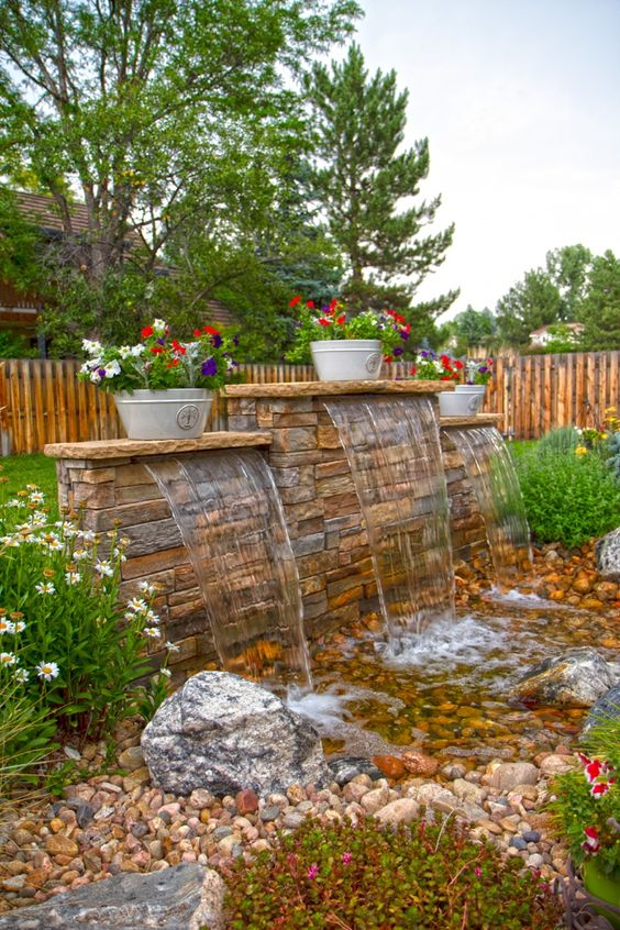

Von der Terrasse aus eine Grenzmauer 400 cm tief , 200 cm hoch. Schluckt schon mal etwas Schall.
Jetzt quer zur Mauer 1,60 cm hoch nochmals so eine Mauer ( Kann man sich dahinter einen windgeschützten Sitzplatz gemütlich gestalten) und von dort aus 80 cm nach unten mit einem Wasserfall:
Gartenbrunnen aus Stein mit drei Wasserfällen, Blumentöpfe, Kiesbecken.

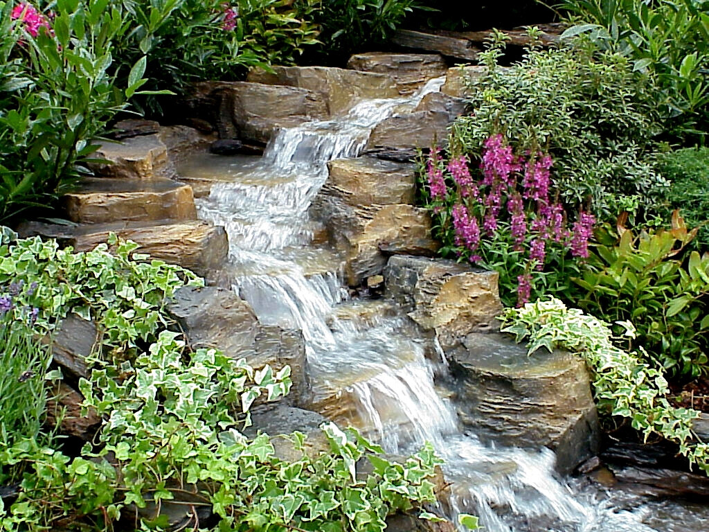

von den verbliebenen 80 cm Höhe aus geht es jetzt über mehrere tosende Stromschnellen nach unten
Kleiner Stein-Wasserfall in einem Garten mit Pflanzen und lila Blüten.

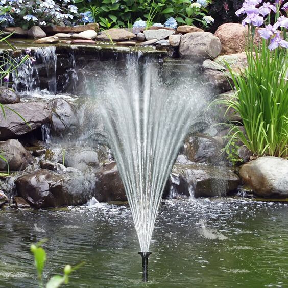

So nach etwa weiteren vier Metern landet alles in einem Teich mit Wassespiel-Fontäne
Garten-Teich mit zentralem Springbrunnen, Wasserfächer nach außen, Steine drumherum.
und von dort aus wird wieder alles nach oben gepumpt.
So etwas kann dir ein Gartenlandschaftsbauer planen, ausführen kannst du es je nach Geschick auch in DIY:
Die Mauer für den Wasserfall kannst du auch selber aus Schalungssteinen und Verblendern bauen. Einen Wasserlauf gibt es etwa fertig aus GFK, es braucht für das Gefälle noch eine Erdaufschüttung. Und das Teichbecken selber mit Teichfolie gestalten. Noch eine leistungsstarke Pumpe dazu und einen Wasserspeier. Fertig.

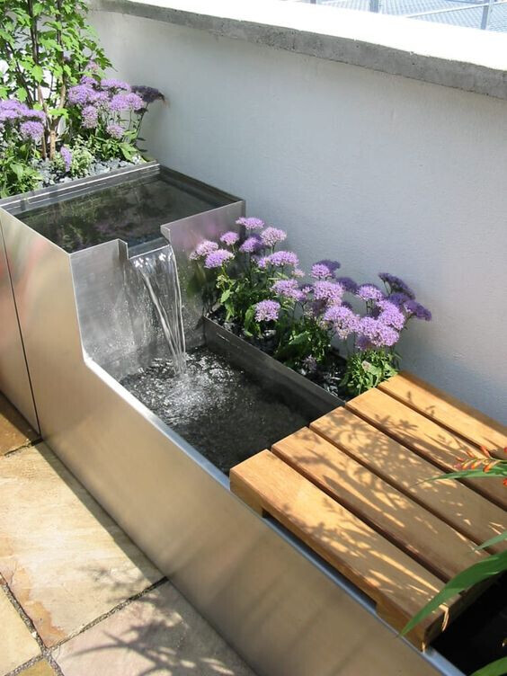

Zum Einstieg gäbe es auch Fertigbecken wie dieses- wenn dein bevorzugter Liegeplatz direkt daneben steht könnte das für den(aber nur für den!) bereits ausreichend sein
Moderne Edelstahl-Wasserschale mit Wasserfall, umgeben von violetten Blumen und Holzbänken.
