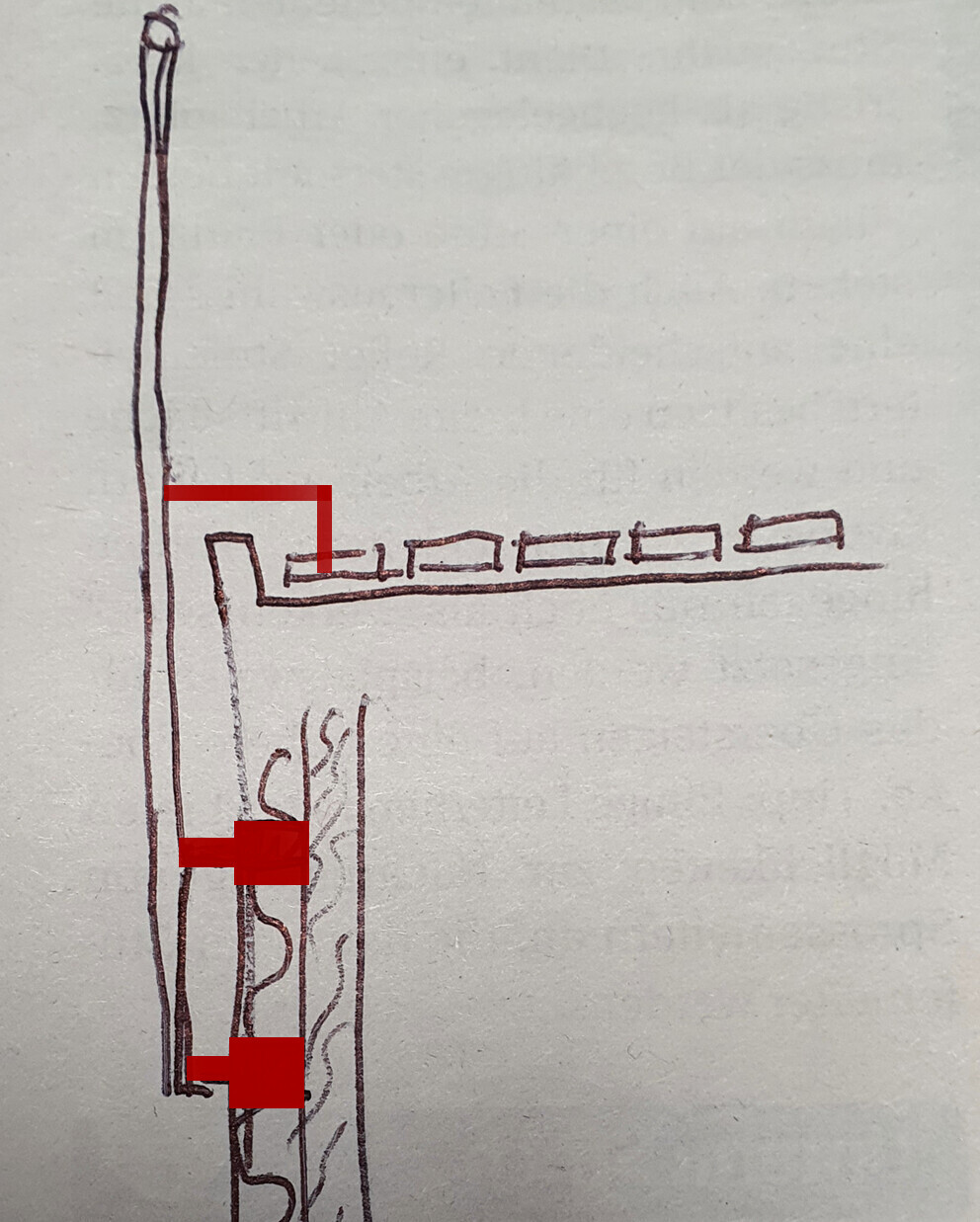

Benutze das Fischer thermax System fürs Geländer. Sei sorgfältig. Das Klebemörtelzeugs muss da sauber rein und genug davon.
ok, das wäre für mich jetzt die instabilste Lösung.
Da ist das das Geländer mit BSP Holzwand verbunden durch eine Gewindstange, aber bei der Last auf ein Geländer durch zum Beispiel dem Winddruck, wird sich das ganze über die Distanz von 20cm (Dämmschicht) minimal bewegen können da es keinen Formschluss gibt.
Die Lösung die ich im Kopf hatte war die hier:
Hier wird mit einer dicken Hülse gearbeitet um Belastungen vom Geländer nahezu ungehindert auf die Massivholzwand zu übertragen.

Du hast zwei Möglichkeiten. Geländer in der Wand befestigen oder auf der Terrasse. Du musst entscheiden. Im WDVS wird Jede! Befestigung immer die Dämmung überbrücken müssen.

Dich wird sicherlich auch der Hersteller (Schlosser) des Geländers beraten können.
Ich würde immer so so ein Hülsensystem direkt in die Wand machen. Ansonsten hätte ich Angst, dass das am Boden wegbricht, wenn ein Erwachsener Mensch mal sehr feste dagegenfällt.
knalltüte
Wenn im WDVS, dann mit 2 Hülsen übereinander arbeiten um den "Hebel" herauszunehmen:
Vielleicht dann sogar noch zusätzlich am Belag verankern ;).
Dann ist der Hebel zwar auch oben, aber der Drehpunkt ist anders so das unten die Hülse nur "reingedrückt" statt "verbogen" wird.
