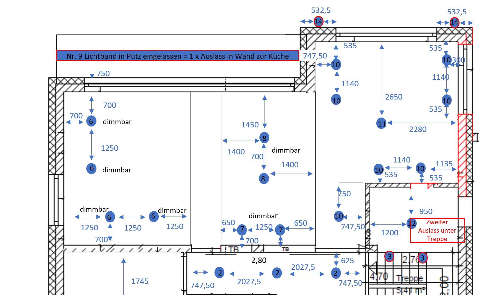

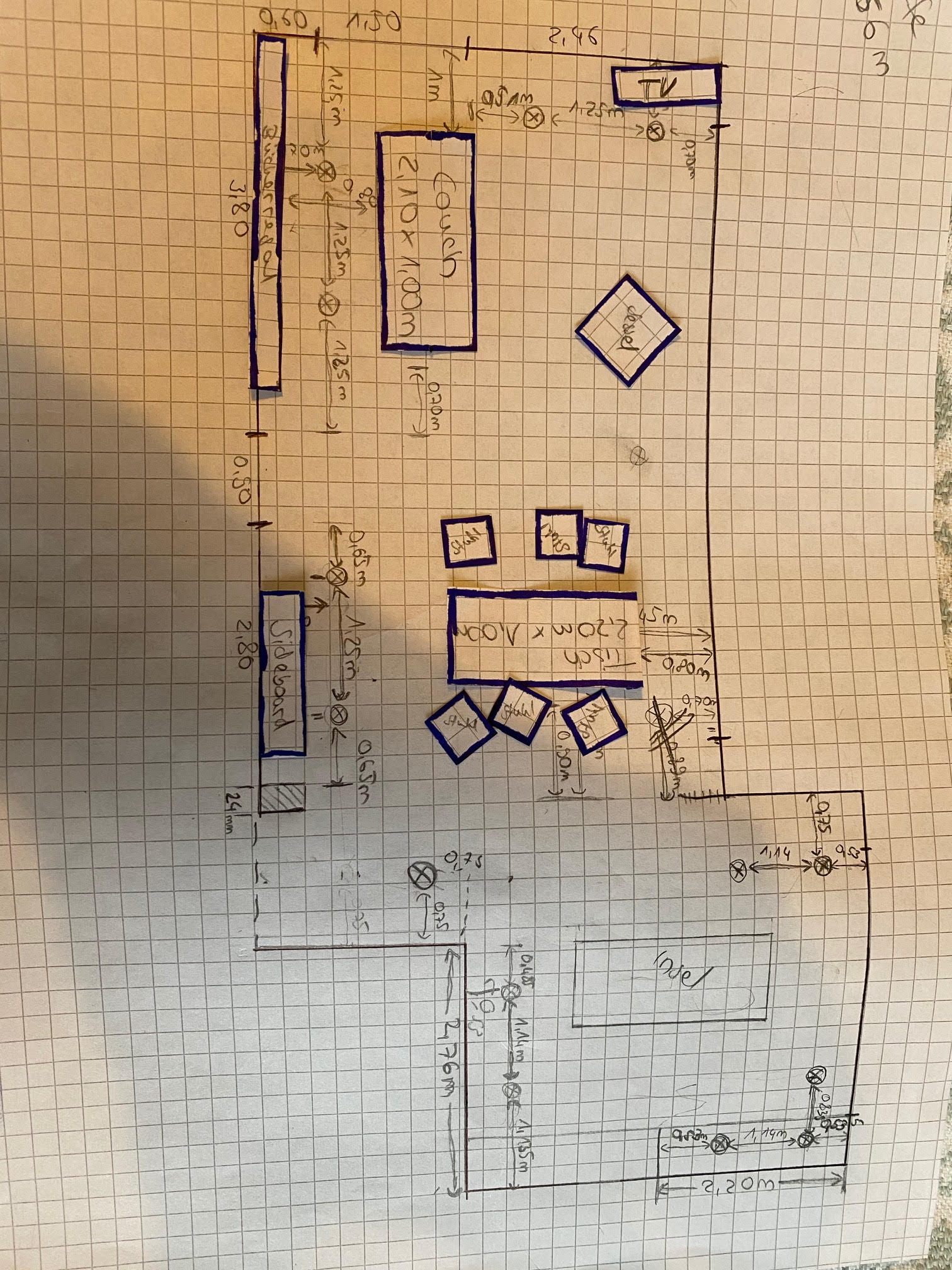

Anbei aber mal der Entwurf vom Wohn-Esszimmer plus Küche mit den Möbeln. Und dann anbei ein Ausschnitt vom Entwurf, den ich in PowerPoint nachgebaut habe, um weiter zu denken. Auf dieser Basis, wird nun der Deckenplan erstellt vom Architekten. Der liegt aber noch nicht vor.
Was man nun hier leider nicht sieht, sind indirekte Beleuchtungen. So sind z.B. zwei Stehlampen geplant bzw. eine Stehlampe und ein Deckenfluter.
Handgezeichneter Grundriss eines Wohn- und Essbereichs mit Esstisch, Stühlen und Kücheninsel.
Technischer Grundriss mit Maßangaben, Wänden, Türen, Treppen und dimmbaren Leuchten.

Habe gerade einen Lichtplaner den Grundriss geschickt der es mal bearbeiten soll. Werde ea dann wieder hier teilen zum Vergleich. Alessandro in die Diele kommen keine Spots...es ist Luftraum...hatte ich erwähnt gehabt.

Ich würde sowenig Spots wie möglich in Wohnräumen nehmen. Spots nur in Küche und Bädern. Auch nicht im Flur.
Alle anderen Räume sehr klassisch eine Deckenlampe mittig, zumindest als Planungsstart.
Danach anhand der Möbelpositionen optimieren und Sonderbedarf (Treppbeleuchtung, Leselampen, indirekte Beleuchtung etc.) klären.
Aber da man Möbel auch mal umpositioniert ist die mittige Deckenlampe nie verkehrt.

Noch ein kurzer Nachtrag: Unabhängig vom Lichtplaner solltet ihr die Grundüberlegung selber machen oder ganz, ganz enge Vorgaben (oder sogar Beispiele mitschicken) geben. Geschmäcker sind verschieden. Wir haben unsere Planung gemeinsam entwickelt und ich habe mir vor allem vom Experten versprochen, dass er/oder sie mir sagt, ob genug Licht da ist oder Positionen falsch sind.
Und idealerweise gebt ihr auch ein Budget Gesamt oder pro Leuchte vor - da gibt es kaum Grenzen. Wir favorisieren aktuell dezente, schwenkbare Aufbauleuchten im Wohnzimmer für die Grundbeleuchtung. Die kosten im Schnitt 150-200 € ohne Einbau, manche Modelle gerne auch mehr (und andere natürlich auch weniger). Wir haben mit einem Budget geplant, von dem ich dachte das es reichlich sei, um festzustellen, dass es doch schneller alle ist, als uns lieb ist. Good luck.

matte1987 schrieb:
Das Licht ist zwar gleichmäßig und überall hell genug, aber es schaut einfach beschissen aus. Ich hätte lieber mehr Deckenfläche, ohne ständig iwo was anderes zu sehen, sei es die Spots, die Rauchmelder oder auch die Präsenzmelder vom Bussystem.
Äh ja, so ´ne Deckenakne ist nicht schön, und "Spots only but allover" auch keine Licht"planung". Wenn es hingegen banal um ein Netz potentieller Spotpositionen geht, würde ich wohl ausgehend von der Raummitte in einem Raster 90 x 90 oder 90 x 120 eine Löchermatrix machen (allerdings an manchen Stellen die Aussparungsplatzhalter überputzen).
