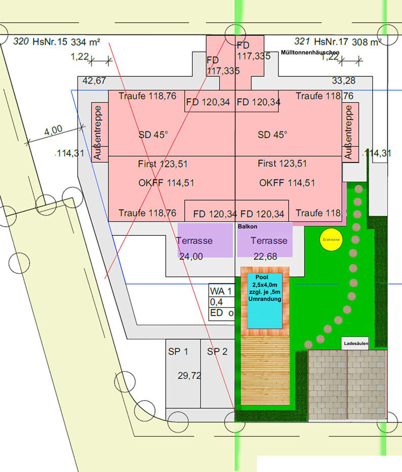

Hier auch mal ein sehr frühe Planung des Grundstücks damit man den Zweck der Aussicht nach Süden besser erkennen kann (da haben sich aber nach Absprache mit dem Nachbarn rechts bereits einige Kleinigkeiten geändert). Auch die lage und die Orientierung des Pools wird voraussichtlich noch leicht angepasst. Das abgebildete Holzdeck wird die verschiebbare Abdeckung & obere Dämmung (abschliessbar) des Pools. Wird also meiste Zeit über dem Pool sein. Bild zeigt so also den "geöffneten" Pool.
Lageplan eines Gebäudes mit Terrassen, Balkon, Pool und Gartenanlage.

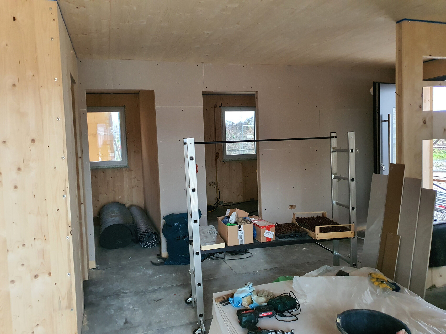

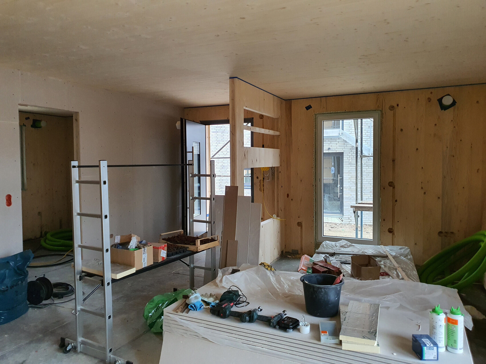

hier ein paar aktuelle Bilder der Wohnküche ... Das erste Bild hier ist zwar vom OG, das Fensterelement ist aber im EG gleich (die Tür ist das linke Elemet)

ok... nun schau Dir mal realistisch Deine Küchenecke an und was Du brauchst:
45er Geschirrspüler, 60er Spülschrank, 60er Kleingerät und Schnibbelhilfen (dann sind 105 als Arbeitsfläche), 60er für Kaffeevollautomat und anderes zum Abstellen, (darunter Tupper, Schalen, Dosen), 60er Herd (darunter Gewürze, Öle, Lebensmittel, 60er Ofen (ob nun schwebend oder nicht, aber auf Augenhöhe), 60er Kühlschrank mit Froster. Über dem Kühlschrank ein Fach für Deine Deko, Kerzen und Krimskrams.
Jetzt hast Du noch keine Gläser, Sets und Servietten, Tassen und Geschirr untergebracht. Das könnte idealerweise über dem Ofen. Unter dem Ofen Süssigkeiten-Schublade. Bleibt immer noch ein Defizit für Brot, Schalen, Besteck, Messer und Bretter.. und das woran ich adhoc nicht denke.
Und jetzt überlege, ob Du Dir Deine Einbauvariante "leisten" kannst. Ich denke mal, nicht. Im Prinzip bist Du auf irgendeine Art von kleiner "Insel" angewiesen. So ein kleines Ding zum kochen. Dein Hauswirtschaftsraum kann auch nicht alles auffangen.
Mach Dein Highlight über die Fronten und Ausstattung, nette dünne Arbeitsplatte rauf... Esstisch kann auch zum Klappen sein und dann bei Gästen vor dem gedachten verlängerten Flur stehen... aber Du solltest definitiv den gedachten Platz auch in voller Tiefe ausnutzen. Nichts ist ärgerlicher als Kochen, wo Du ständig umräumen oder Sachen auf dem Boden abstellen musst. Nogo!
