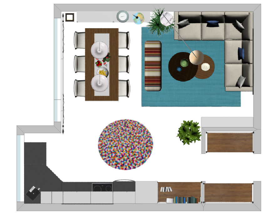

Das wäre von Anfang an mein Vorschlag gewesen: Küche in die Nische, Tisch daneben.
Bzgl. Küchenplanung: waren die Anschlüsse für Wasser nicht genau da, wo du jetzt das Kochfeld hast? Das muß ggf. noch einmal umgeplant werden, wenn die Anschlüsse so bleiben sollen, wie sie sind.

ja, die Anordnung der Küche passt natürlich nicht und dient als Platzhalter.
Die planuntere Wand muss aber sowieso bearbeitet werden, da die Wohnung eig. 120m² hat und an der Stelle wo der Esstisch ist, ein Durchgang ist.
hier ist eine weitere Version:
Offener Grundriss: Küche unten, Essbereich links, Wohnzimmer rechts; bunter Rundteppich in der Mitte.

Die andere gefällt mir besser, aber wenn Du das Bad so vergrößern willst, wie schon mal vorgeschlagen (Dusche dahin, wo jetzt die Eingangstür ins Wohnzimmer ist), dann ist das eine gute Variante.

ja das Bad muss eig. größer werden. Naja, mal schaun. Mir gefallen beide Varianten für eine Ferienwohnung ganz gut.

Ich finde das letzte jetzt am besten. Die Garderobe in der Größe wie die jetzt da ist braucht man m.E. in einer Ferienwohnung nicht wirklich und die Aufteilung ist so ideal würde ich sagen. Bonus größeres Bad.

ja das stimmt. Muss mal schauen welche Variante wieviel kostet bzw. was beim Verkauf der anderen Wohnung übrig bleibt.
