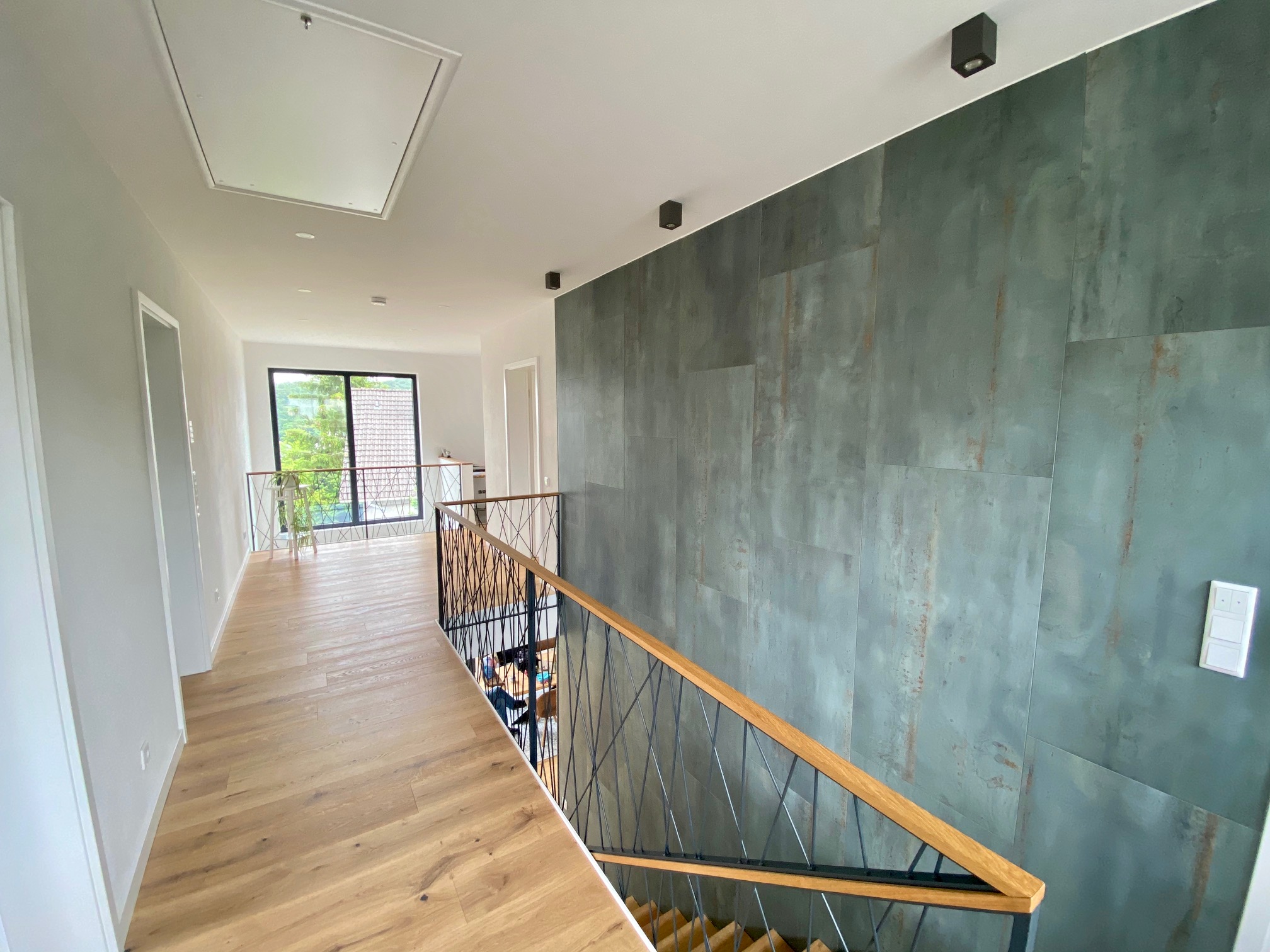

Im EG gefällts mir auch nicht unbedingt, aber von oben ist es echt schick (ob unpraktisch wegen Geräuschen/Gerüchen lassen wir mal weg)
für ein ,,echt schick,, (und das auch nur von oben) würde ich aber keine 10qm in meinem Haus verschenken wollen ^^ Das muss aber jeder Häuslebauer mit sich ausmachen. Ich wüsste jedenfalls auf Anhieb 20 Dinge, mit denen ich 10qm zusätzlich (für mich) besser nutzen könnte.
Ich teile da eher die Meinung das Lufträume nur richtig gut wirken wenn entsprechende Raumgröße und Luftraumgröße möglich sind. Wenn der Luftraum so klein ist, hat das für mich das Geschmäckle, den nur zu haben, damit man das auf der en Vouge-Liste abhaken kann.

natürlich schenkt man keinen Platz für einen Luftraum her, wenn man ihn besser nutzen könnte.
Wir waren uns bei der Planung und sogar während der Bauphase auch unsicher wie unser Luftraum von ~8qm wirken würde. Auch die Familie, Freunde und der BU waren skeptisch.
Mittlerweile findet das (fast) jeder toll und der BU bringt ab und an mal Interessenten vorbei um ihnen die Wirkung und die Relationen zu zeigen. Zu 90% mit positivem Ergebnis.
Ein großes Fenster auf beiden Enden des Flurs hat schon was. Die Wirkung hätte man mit einem geschlossenem Raum nicht.
Heller Flur mit Holzfußboden, Drahtgeländer und rechte Wand aus Metallplatten.
Wir haben auf beiden Seiten des Flurs öffenbare Fenster so dass Gerüche innerhalb von 5 Minuten durch Querlüften weg sind.
Ich weiß schon welche "Lufträume" ihr meint, aber das sind für mich schon eher Galerien und benötigen für 4 Leute eine Wohnfläche von mindestens 250qm um alle Räume unterzukriegen.

Tolles Hause @Alessandro wir waren uns gestern einige anschauen und für uns ist klar ohne Luftraum würden wir nicht bauen, da fühle ich mich zu "eingeengt". Gibt es noch mehr Bilder von eurem Haus inklusive Grundriss und dem Haus was du davor gezeigt hast?
