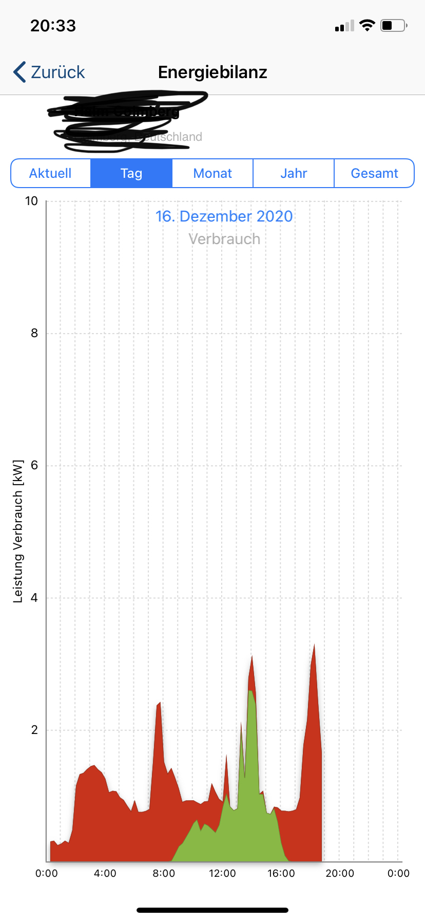

@halmi
kannst du mal bitte schauen wie deine Verbrauchsstatistik in der SMA App aussieht ? Also das hier:
Tagesverlauf des Energieverbrauchs (kW) am 16.12.2020; rote und grüne Bereiche zeigen Spitzen.

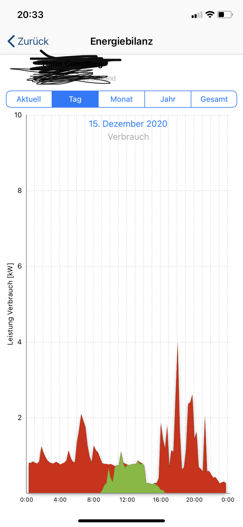

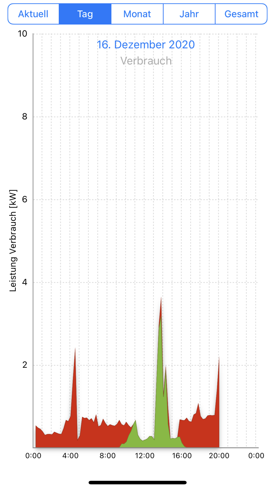

Die letzten zwei Tage
Diagramm der Energiebilanz am 15. Dezember 2020; rote Verbrauchsfläche und grüne Anteile im Tagesverlauf.
Tages-Verbrauchsdiagramm, 16.12.2020: rote Verbrauchsflächen, grüne Erzeugung.
Ah, danke dir. Also auch bei dir so ein konstanter Verbrauch der in dem roten Bereich auch nicht großartig abfällt außerhalb der Photovoltaik Zeiten
