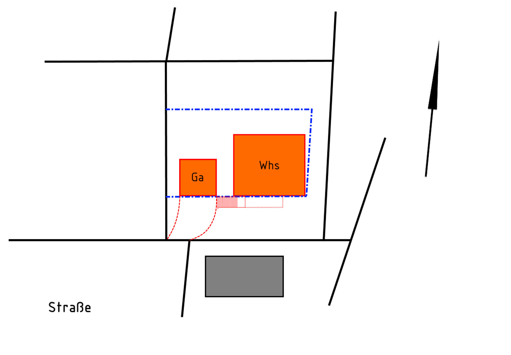

Ich fürchte, der TE neigt zur Inklusivplanung durch den GU. Ich sehe hier allerdings kein Zeichenknechtgrundstück :-(
04.10.20 14:00
Wir haben 1,2 m auf 8m Länge. Etwas steiler als bei Hampshire. Meine Eltern haben ein Stück mit 2m auf 6m Länge. Ohne Eis und Schnee machbar. Allerdings im Winter sitzt man öfter unfreiwillig auf den Hosenboden.
Unabhängig was der Statiker sagt, sind mindestens die erdberührenden Teile aus Beton.
Unbedingt die Außenanlage mit planen. Treppe, Terrassen, Stützmauern
Escroda
04.10.20 19:09

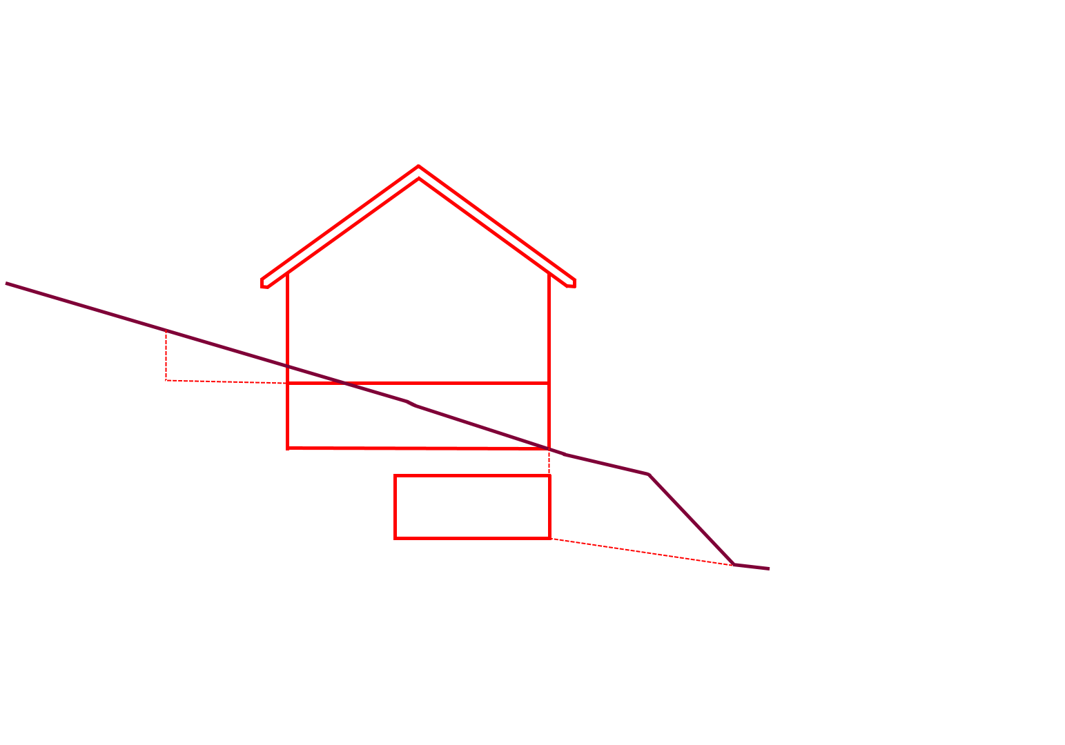

11ant schrieb:
zeigt eindeutig auch bergseits eine integrierte Garage
Ob die Garage integriert sein soll, kann wegen der fehlenden dritten Dimension nicht sicher beantwortet werden, da man bei einem Systemschnitt nicht von einem üblichen echten geraden Schnitt ausgehen kann. Jedenfalls befindet sich die Garage unterhalb des Untergeschosses und umfasst nicht die volle Haustiefe.
Grundriss: zwei orange Rechtecke 'Ga' und 'Whs' im Raum; blaue Linien, Straße unten.
Rotes Haus-Skelett mit Dach auf schrägem Hang; durch den Grundriss zieht eine lila Linie.
Hier mal "Tiefgarage" mit davor liegenden Besucherparkplätzen.
