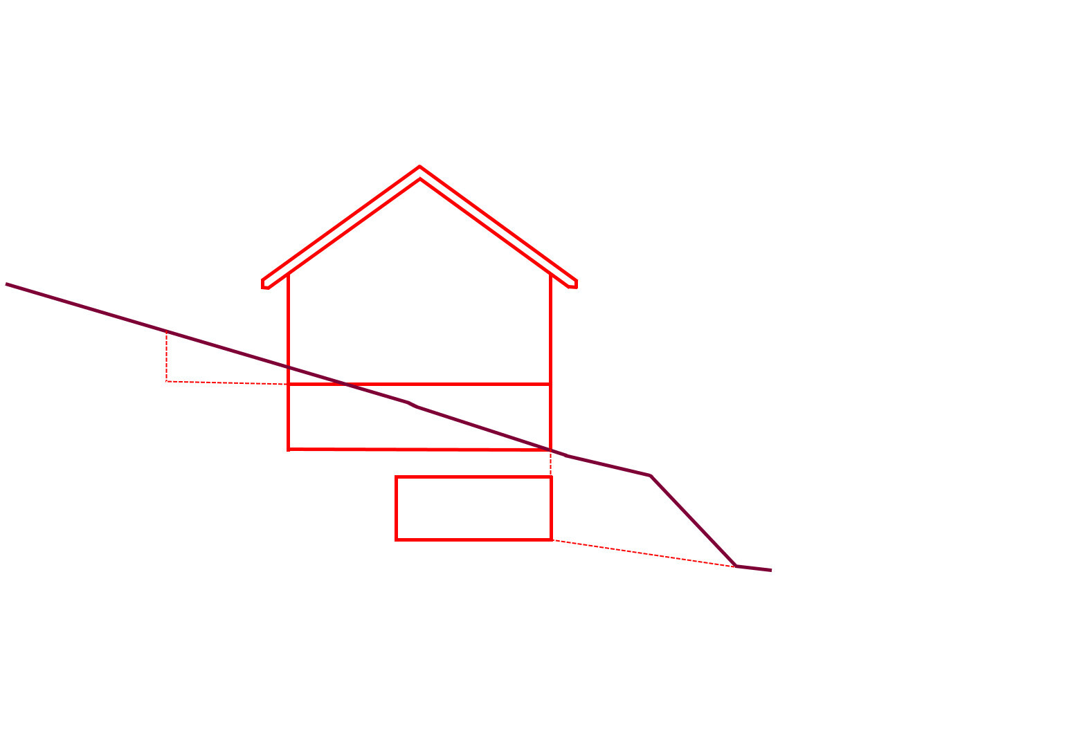

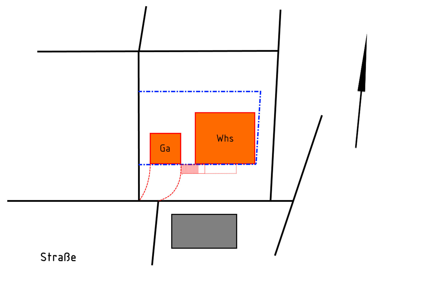

Wir stehen mehr oder weniger kurz vor dem finalen Startschuß und endlich hat der Vermesser die Daten an unsere Architektin weitergeleitet.
Nun habe wir ein Problem mit der Bezugshöhe unser Baufenster beginnt 7m von der Grundstücksgrenze und die Unterkante von unserer Garage liegt nach den Angaben der Architektin in ca. 4m Höhe, somit ist es unmöglich eine Vernünftige Zufahrt direkt in die Garage zumachen, Steigung ca. 50%.
Habt ihr evtl. Vorschläge wie man das ganze in einem sinnvollen Rahmen halten kann, ohne gleich Serpentinen zur Garageneinfahrt zu machen?
Ich habe mal die Bilder der Architektin mit angehängt.
Vielen Dank und Grüße, Anson

11ant schrieb:
Und wenn ich den TE recht verstehe, mag der GU nicht tiefer beginnen, weil er als Holzbau-GU nur den Keller zukaufen will und nicht auch noch das erste Wohngeschoss darüber
Da muss der GU wohl durch wenn er den Auftrag will. Bei solchen Projekten ist Einzelvergabe offenbar deutlich flexibler.

04.10.20 14:00
Wir haben 1,2 m auf 8m Länge. Etwas steiler als bei Hampshire. Meine Eltern haben ein Stück mit 2m auf 6m Länge. Ohne Eis und Schnee machbar. Allerdings im Winter sitzt man öfter unfreiwillig auf den Hosenboden.
Unabhängig was der Statiker sagt, sind mindestens die erdberührenden Teile aus Beton.
Unbedingt die Außenanlage mit planen. Treppe, Terrassen, Stützmauern

11ant schrieb:
zeigt eindeutig auch bergseits eine integrierte Garage
Ob die Garage integriert sein soll, kann wegen der fehlenden dritten Dimension nicht sicher beantwortet werden, da man bei einem Systemschnitt nicht von einem üblichen echten geraden Schnitt ausgehen kann. Jedenfalls befindet sich die Garage unterhalb des Untergeschosses und umfasst nicht die volle Haustiefe.

Anson Argyris
07.10.20 11:59
@Escroda:
Vielen dank für deinen Vorschlag, ich weiß zwar das wir Erdbewegung machen müssen nur hab ich keinerlei Interesse fast das ganze Grundstück um zu gestalten .
Derzeit stehen wir noch vor einem Rätsel wie man das ganze realisieren und vor allem Bezahlbar umsetzen kann.
