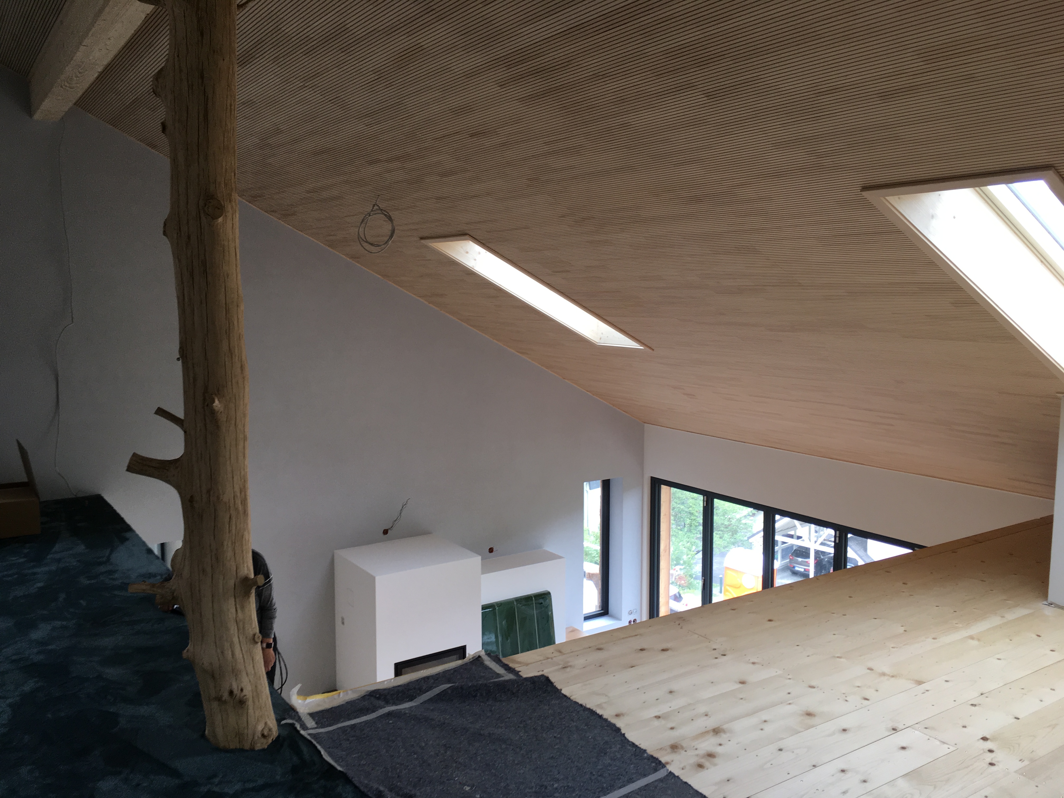

wir haben einen 65QM großen Raum mit 2*5m und 1*4M Fensterfläche. Pultdach welches wir nicht abhängen wollen.
An der niedrigen Seite haben wir Fertige Raumhöhe 3Meter wg. Dachneigung haben wir an der höchsten stelle circa 4,5M lichte Raumhöhe.
Glaubt ihr, das könnte akkustisch Relevant sein und wir sollten Maßnahmen dafür aufsetzen? Wenn ja was?
Bodenbelag ist fließen, es ist ein Allraum mit Wohnen,Kochen,Essen
Habt ihr eine Idee für ein schönes Lichtkonzept mit Dachschrägen?
Kochen,Essen,Wohnen sollten einzeln beleuchtet werden können.
Danke, Grüße

Da Boden und Decke keine parallelen Flächen sind ist schonmal einer stehenden Welle trotz quadratischem Grundriss etwas entgegengewirkt. Es sollte also nicht "wummerig" werden. Falls doch hilft beispielsweise ein Helmholtz-Resonator oder eine aktive Lösung von Rocket Science oder PSI Audio.
Reflektionen von großen Flächen können im Zusammenspiel mit der Raumgröße zu Halleffeekten führen. Maximal effektiv sind da großflächige Akustikelemente an der Decke. Flächen, die mittlere und höhere hörbare Frequenzen schlucken mindern die Hallneigung des Raumes. Möbel, Teppich, Vorhänge tragen dazu bei. Zudem helfen auch unregelmäßige Flächen wie beispielsweise ein Großes Bücherregal, da sie den Schall in viele Richtungen zerstreuen.
Licht ist Geschmackssache. Ein im Raum schwebendes Lichtobjekt kann der Hammer sein z.B. Next Cosmo. Unterscheide zwischen funktionalem und Ambiente Licht bei der Planung und überlege wo Du im Raum oft bist, was Du da tust oder lässt und wohin Dein Blick wandern wird, soll, wollen wird.

Akustikdecken siehen so eher bürotechnisch aus.
Absorber habe ich auch gefunden, die wir vll irgendwie integrieren können, mal schauen. danke!
An pendelleuchten habe ich auch schon gedacht. Trennung Funktion und Ambiente haben wir auch auf dem schirm.

Es gibt auch Akustikdecken die kein Büroambiente versprühen
Über dem Essbereich eine Pendelleuchte. Im Wohnbereich noch Stehlampe...
