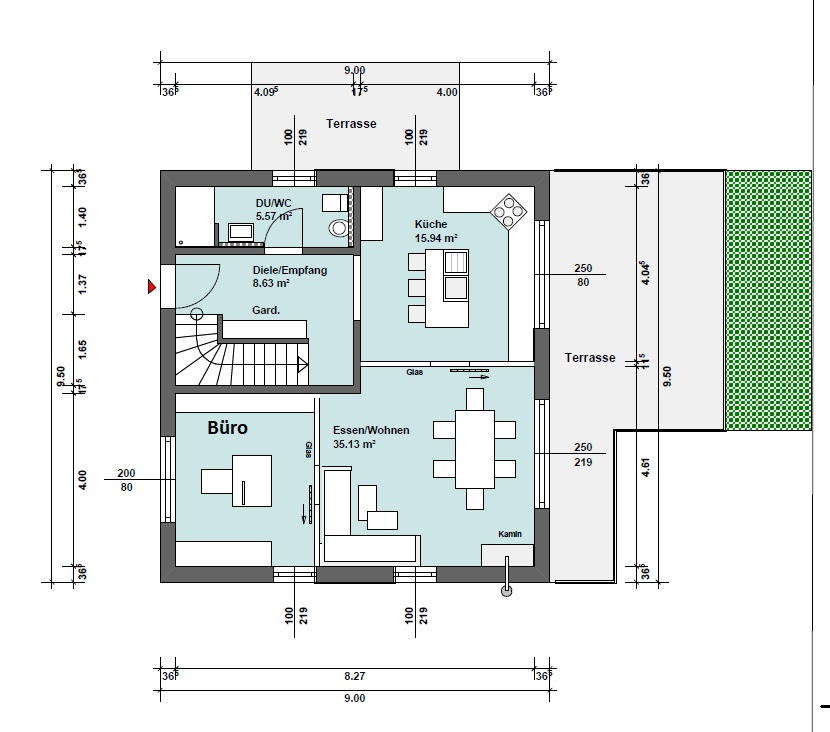

Mir gefällt der Hausentwurf gut. er ist geradlinig und für Menschen gedacht, die mit wenig Zeugs leben wollen - die Stellflächen wären für beispielsweise für uns völlig ausreichend. Für @hanse987 offenbar nicht. Der Hinweis ist dennoch sehr wertvoll, da man ja wissen muss worauf man sich einlässt.
Ja so unterschiedlich sind die Ansichten. Ich brauche ja für meine Hobbys schon ein Zimmer!
Aber wo würdest du folgende Sachen hin packen die man täglich braucht? Staubsauger, Wischmop, Eimer, Putzmittel, Besen, ... Sollen die alle unter die Kellertreppe und dann immer vom OG runter?
Da es ja auch keinen Kriechboden gibt, wo packt man so Sachen die man nicht so oft braucht wie Koffer, Weihnachtsdeco, ... hin? Da bleibt am Schluss ja fast nur die Garage übrig.
Ich hab mir noch mal die Ansichten angesehen. Für was ist eigentlich dieser Altbauten-Nachrüstkamin?
Wo ist eigentlich das angesprochene Büro?

Büro "Option". jaja, ich weiß, im Esszimmer, aber genau so will ich es. Ich mag meine Familly auch bei der Arbeit oder Hobbys (IT und Elektrotechnik Nerd) anzuschauen. Bei Bedarf gibt's ja die Glaswand.
Grundriss eines Hauses: Küche, Essen/Wohnen, Büro, Diele/Empfang, DU/WC, Terrasse.

Wie viel investiere ich für andere? Was opfere ich? Privatsphäre im Einfamilienhaus! Hier bietet sich doch eine Einliegerwohnung überhaupt nicht an: beste Hanglage im Süden und Westen, Eingang im Nordost: man kann hier tolle 160qm nur für sich selbst planen, wenn man bereit ist, die Treppe in den Wohnbereich nach unten ins UG zu gehen.
Statt dessen baut man sich mitten in das Grundstück diese Einliegerwohnung, die man inklusive der Studentenkarre stetig umrunden muss und wo der Mieter den eigenen Pkw andetschen wird. Außentreppe rückseitig und jede Wette, dass vorn auch noch eine hin muss. Garagen werden doch nicht ständig als Durchgang ins Haus benutzt (nur in kühnsten Träumen beim Barbie-Traumhaus). Die Kinder parken ihren Fuhrpark vor der Garage und der Tür des ELwers und umranden das Haus inkl. Stellplatz, um nach Haus zu kommen. Welch ein Irrsinn, den Mieter ständig auf dem Präsentierteller zu haben und sich Einfahrt Garage mit dem Eingang von ihm zu teilen?!
Und dann diese 90er-Jahre-Dachterrasse, die wie ein Käfig auf der Garage thront. Hier ist absolut unglücklich der Hang genutzt.
Wenn man die Einliegerwohnung in einem nicht hinteren Bereich hat, wäre es etwas anderes, aber hier sehe ich einfach die doch recht kompakte Bauweise nicht kongruent zur Einliegerwohnung

Fehlende Stellfläche, wie @hanse987 es schon angedeutet hat. Eigener Sklave im Haus und des Untermieters, der auf dem Präsentierteller ist wie auch Ihr seid. So etwas bedenkt der Architekt selten. Dem interessiert auch nicht, wo die Schuhe, die Aktenordner oder die Bierkiste hinkommt.
Gartennutzung: nach Feierabend werden die Pflanzen gewässert, während der Grill anläuft. Soll der Schlauch durch die Küche?

Von außen hat das Haus sehr viel vom Ursprungsgedanken verloren. Der kleine Dachüberstand, die vernünftigen Fenster, die drei Geschosse machen das Haus augenscheinlich zu einem Mehrfamilienhaus mit wenig Charme. Die Fensterbrüstungen lassen wenig Sicht auf das Grundstück.
Das wäre alles ok, wenn man sich dort ein Haus baut, worin man sich entfalten kann. Das sehe ich hier aber nicht.
Ein Büro darf man suchen.
