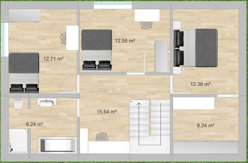

Für mich währen alle Grundrisse nichts, da der Flur im OG größer ist als die meisten Zimmer und das Bad schon ehr Mini ist.
Schuhhaufen im Eingang machen jeden großzügigen Grundriss kaputt.
Bei nur 2 Paar Schuhen pro Person sind das 8 Paar.
Das Haus wird keine Villa und damit muß die ein oder andere Kröte geschluckt werden. Ich würde die Zimmer reduzieren und mit maßgefertigten Möbeln arbeiten.
Z.b Treppenschrank, büroschrank und Nähschrank. Gibt es bei Pinterest schöne Beispiele.
Große Schiebetüre zwischen Essen und Wohnen, so dass bei Bedarf 2 Räume entstehen.
EG Garderobe, Hauswirtschaftsraum, Treppe, Allraum mit Schiebetüre abtrennbar. Mind. 1 Zusatzfunktion wie Nähen
OG 2 Kinderzimmer, Schlafzimmer mit evtl. 2 Zusatzfunktion, Bad, evtl. mit WA/Trockner

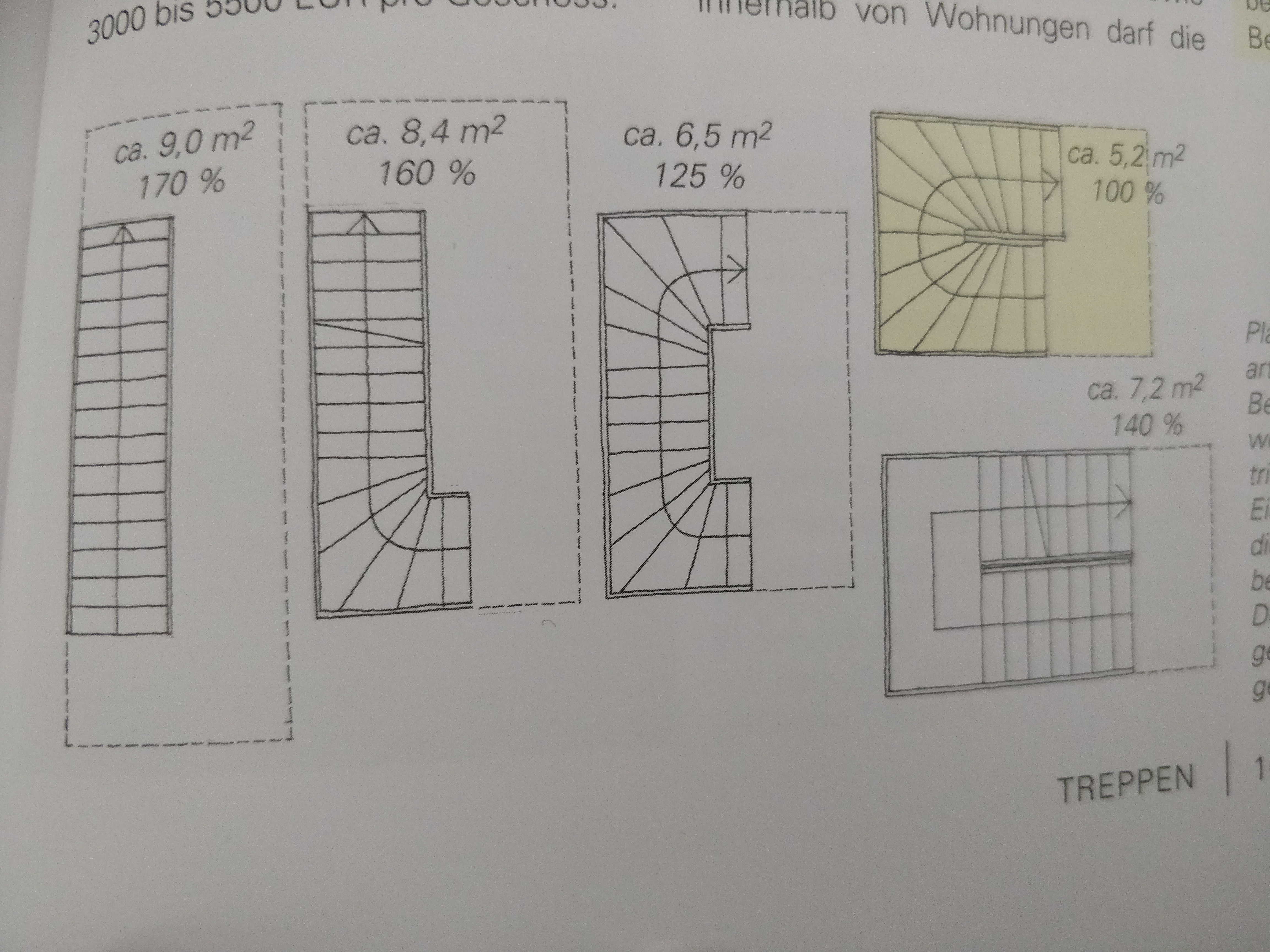

Nur hier nicht, dafür ist das Haus zu klein. Hier würde ich wendeln, wo Du das Podest geplant hast.
Ja, das kann man natürlich überlegen. Die Podesttreppe durch eine 1/2-gewendelte zu ersetzen sorgt für etwas mehr Platz um die Treppe ohne den Charakter bzw. die Raumaufteilung groß zu ändern. Anbei übrigens noch ein Auszug aus meinem schlauen Buch zum Low-Budget-Bau über Treppen. Inklusive Verkehrsflächen nimmt die viertelgewendelte interessanterweise sogar mehr Platz ein als die Podesttreppe, wenn man das Deckenloch nicht komplett überbaut (was man natürlich machen kann, insofern vielleicht stellt die Grafik wohl auch nur die halbe Wahrheit dar)

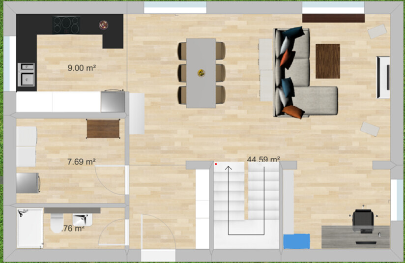

Ja, Garderobe ist wirklich eng. Die gerade Treppe kostet in der Tat viel Platz. Wenn man sie umdreht und aus dem Wohnraum hochsteigt, dann ist auch Platz für die Garderobe. Öffent dabei den Grundriss deutlich radikaler. Die langen Wege oben bleiben dann natürlich trotzdem und zur Haustüre wird es auch weiter.
Ach ja, gute Idee. Hab ich auch schon manchmal gesehen. Ich find es irgendwie gemütlich, wenn die Treppe an den Wohnraum angebunden ist, daher werde ich das auf jeden Fall mal ausprobieren! Garderobe dann unter der Treppe
eine Treppe hier als Eyecatcher zu nehmen, ist fatal. Du erarbeitest für Dich nicht, dass Eure Kinder selbstständig werden und zum Familienleben nicht das Gemeinsame beitragen, sondern eine Eigendymanik erreichen sollen. Sie sollen im Haus auch eine Persönlichkeit empfinden.
Ähm, also ich glaube die Persönlichkeitsentwicklung meiner Kinder wird doch mehr durch genetische Veranlagung, unsere Erziehung und weitere Sozialisation durch Freunde, Schule etc. beeinflusst als durch die Ausrichtung der Treppe in unserem Haus . Aber vielleicht habt ich dich auch nicht ganz richtig verstanden?
Mal reicht ein 30er Schrank für Dich, jetzt nicht. Wenn Du nur 2 Jacken pP hast, reichts. ...
Ich hab in allen Grundrissen mehr als 2 m garderobenschränke mit 40 cm Tiefe geplant. Ein Teil davon als Schuhbank (80-100 cm), die restliche Länge als Hochschränke. Nur in dem Grundriss mit gerader Treppe ist eben gar keine Garderobe, weil ich einfach nicht wusste wohin. Einfach neben die Treppe stellen sieht blöd aus...aber Treppe umdrehen wäre definitiv eine Idee!
Ich will Dir nicht alles madig reden, aber wenn man es grosszügig luftig haben will, und das auf engen Raum, da braucht es an Staufläche, um etwas nicht sichtbar und unordentlich zu haben. Da bringt die Luftigkeit nichts, wenn alles unordentlich überall rumliegt. Eine freie Wand bringt mehr Luft als eine freie Ecke, in der Strunz gestapelt ist!!!

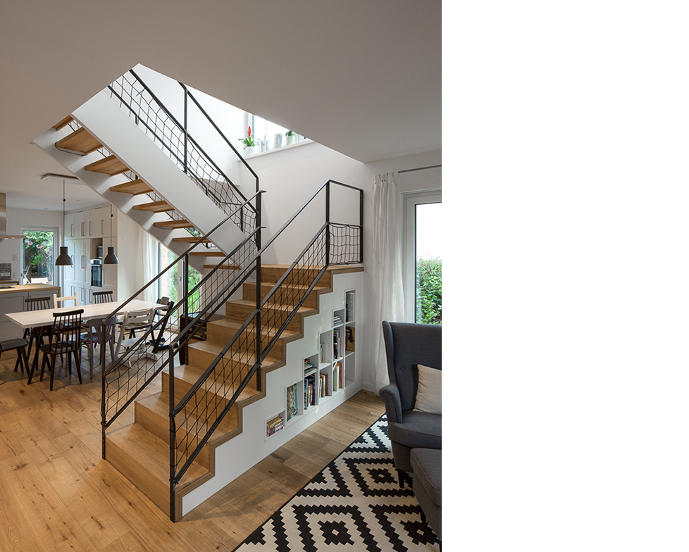

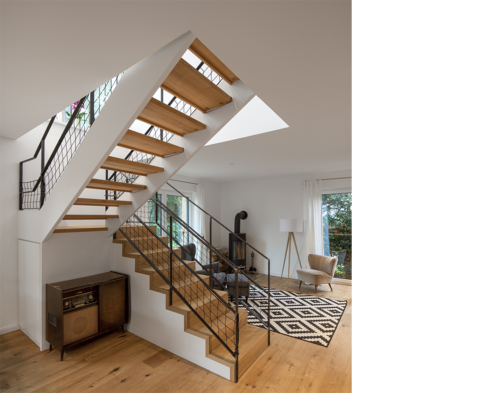

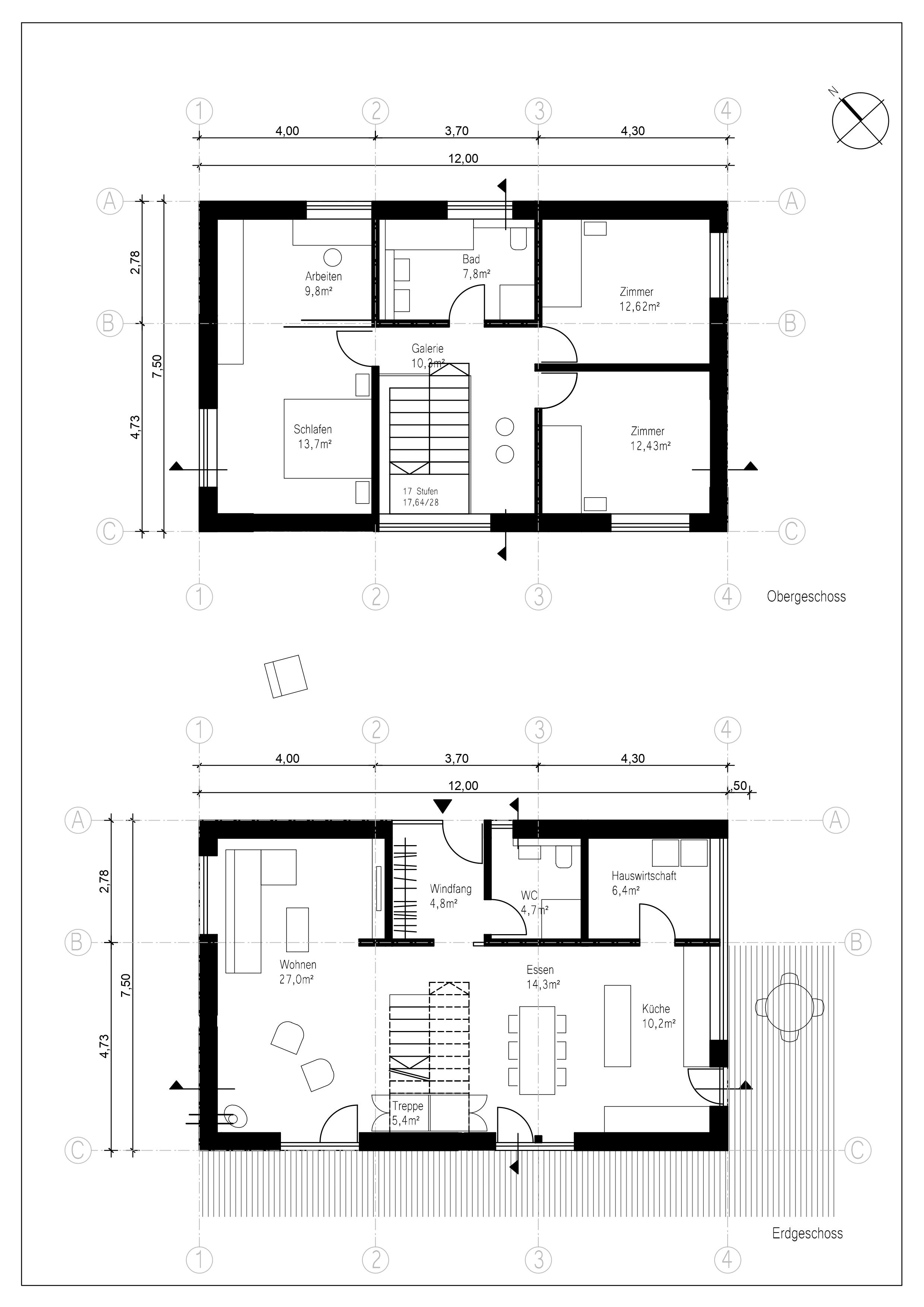

Ich habe einfach als Beispiel noch mal den Grundriss von meiner Architekten-Freundin vom Haus in Lokstedt und zwei Fotos von der Treppe angefügt. Hat ca. 140 m², je nachdem, ob mit DIN oder WoFV berechnet. Es geht also definitiv. Und wir sind nicht die einzigen, die da mit weniger Stauraum klar kommen.
Da das gewünschte Haus ja eher länglich werden soll: wie wäre es denn, einen Doppelhaus-Grundriss etwas aufzuhübschen?
Ja, habe ich auch schon dran gedacht, bei den Doppelhäusern ist die Gartenseite allerdings meist die kurze Seite, bei uns aber die lange. Daher sind die meisten Grundrissen nicht einfach so übertragbar.

Der Flur oben ist in der Tat sehr groß und ich würde ihn gern zugunsten der Zimmer verkleinern. Allerdings kriege ich das nicht hin, damit das mit den Türen vom Flur aus noch hinhaut...vielleicht hab ich da n Brett vorm Kopf. Ein großes Badezimmer ist uns übrigens auch nicht sonderlich wichtig. Für uns ist das eher ein funktionaler Raum, der natürlich durch schöne Materialien trotzdem so gestaltet sein soll, dass man sich wohlfühlt. Mit dem großen Flur oben hat man da natürlich mal n bisschen Freifläche für ne Topfpflanze und die Yogamatte meines Freundes .
Aber genau, falls jemand da noch konkrete Vorschläge hat, wo man Stauraum geschickt integrieren kann und Wände verschieben kann ohne den offenen Grundcharakter zu verlieren, bin ich sehr dankbar. Ich wäre aber wirklich sehr froh wenn nichts weiteres a la "ihr habt viel zu wenig Stauraum" und "ich würde nicht so offen leben wollen" kommt. Ich habe jetzt schon öfter erklärt, dass wir den Charakter so haben wollen. Vielleicht kann uns ja noch jemand Tipps geben, der ebenfalls gern offener wohnt?
Momentan tendieren wir übrigens stark zum Grundriss mit Podesttreppe neben der Eingangstür (noch mal anbei). Mein Freund möchte nichts im Rücken haben, stört wohl das Soundsystem im Wohnzimmer.

Miss mal den Platz zwischen Treppe und Kücheninsel. Könnte etwas eng werden.

Die Treppe ist echt schön aber wenn ich die Preise für Flachwangentreppen im Kopf habe (bei Standardkonstruktionen von Stadler), liegt der Preis für so ne Treppe wie auf dem Foto zu sehen ist irgendwo bei 15k€ aufwärts.
la.schnute
la.schnute
Ah, guter Punkt. Ich hätte nicht gedacht, dass sich die Treppenformen kostenmäßig so doll unterscheiden, aber da werde ich noch mal recherchieren.
