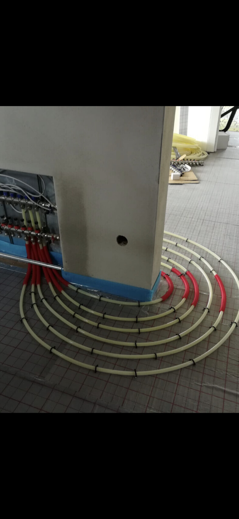

Ja so in der Art um die 0,50€/m. Gibt es als Ring oder schon fertig in etwa 40cm Stücken geschlitzt oder ungeschlizt. Im Prinzip ist es das übliche Installationsrohr welches für Elektro benutzt wird.

In etwa 30 Jahren habe ich schon diverse Wasserschäden bearbeitet aber noch keinen wegen fehlender Schutzrohre in der Fußbodenheizung.
Ich werde mal 2 befreundete Leckageorter nach der Häufigkeit solcher Schäden fragen.
Beim aufstemmen und ranfricklen des Estrich sehe ich da fast schon das größere Schadensrisiko.
Den Heizungsbauer sehe ich da auch nicht als Schuldigen. Der sieht ohne einen Fugenplan des Estrichs auch nur die Türen als Fuge.

Das wäre super wenn man mal Feedback aus der Realität bekommt, und nicht das Feedback des Verursachers die das im eigenen Interesse ja als harmlos herunterspielen.
Ist ja auch überwiegend so zumindest bei mir!
Echt schon traurig das man sich sogar bei 2 Gewerken und Cent Artikeln nicht auf ordentliche Arbeit verlassen kann. Ist ja nichts anderes wie das hier zu machen.

Noch ein kleiner Tipp an alle die jetzt Ihre Fußbodenheizung prüfen, falls Ihr im Flur nen eigenen Heizkreis mit Raumthermostat habt, und zusätzlich noch die Anbindeleitungen zb für Schlafzimmer, Bad, Kinderzimmer usw mit durch den Flur verlegt sind. Guckt mal noch ob die gedämmt sind, oder wenigstens ein Schutzrohr als pseudo Dämmung drum ist.
Na doch schon! Für den ist es Tagesgeschäft. Als Fachkundiger hätte er nachfragen müssen. Und mit 30 cm Schutzrohr an der Tür hätte es ja auch geklappt. Das Anklöppeln des Estrichs und das Freilegen ist freilich das Problem. Es ist halt die Frage, ob ein dritter ruhig lebt, nur weil du keinen mit Schaden kennst. Ich will aber auch nicht zusätzlich Unruhe machen. Ist sicher ne Abwägung.
