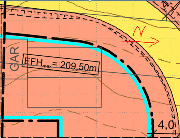

Am meisten stört mich, dass die Garage einen prominenten Süd-Platz einnimmt. Dass der Architekt dann auch noch einen Teil der Südseite mit einer Toilette und einem Abstellraum verbaut ist mir völlig unverständlich.
Ich glaub, was Du meinst ist Osten beim TE.

2. Was sagt Ihr zu meinem Grundriss (Neu)?
Nicht wirklich der Burner...
Serdar88 schrieb:
--Badezimmer ohne Fenster (NoGo?)
Ja, Nogo!
Serdar88 schrieb:
ja die Idee ist es, wenn die Eltern schwächer werden, dass die zu uns können und wir halt direkt 2 Parteien haben.
Und wo sollen die dann wohnen? Im OG? Wie stellst du Dir das Dach vor? 2. vollwertiges OG plus DG in Pultform?
Treppe ohne Balkon?
Mich auch.
Mich irritiert die Sparsamkeit der Planung (kurze Leitungswege), aber erst mal 100000 mehr für die Hausform.
Verknotet im Gedanken an Süd-West-Terrasse, aber die Garage im südlichen Schokoladenstück...
Ich finde es auch nicht gerade sinnig, den ErstThread einfach mal so zu ignorieren und nicht fertig zu bringen. Es sind dort noch genug Fragen an Dich gestellt, die Du nicht nur für Dich beantwortetn solltest, sondern auch hier, wenn Du hier weitermachst.
05.11.19 12:54
Die Garage ist im Osten
Schade, dass es hier keine Automatik gibt, die solche Lagebilder automatisch genordet einstellt .
hampshire
05.11.19 12:58
Vielleicht bin ich ja doof, dann heilt mich bitte. Wenn Nord nach rechts geht (roter Pfeil) und die Garage links ist (GAR), verdeckt sie doch mit der langen Seite einen südlichen Teil des Gebäudes oder?
Wenn GAR für "Garten" steht und die Garage "unten" sein sollte, was die Pläne durch die Gebäuderundung auch andeuten wäre sie im Osten und eine Südausrichtung wäre ebenfalls verschenkt.

Wie auch immer... etwas deplatziert
Ich hab noch ein Problem mit den Höhenangaben - sie sind auf Handy und auf Großbildschirm nicht lesbar
