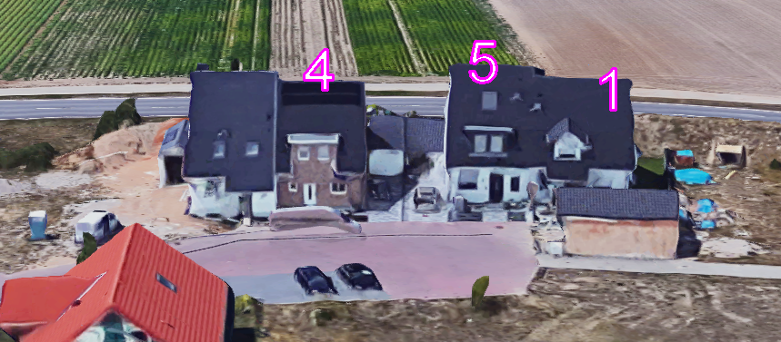

Ein 12 Jahre alter Bebauungsplan liegt jetzt nicht gerade in einer anderen architektonischen Epoche, als dass man von einer rechtskräftigen Gestaltungsvorgabe gerne Befreiungen erteilt. Der Freisteller dürfte jedenfalls mit der aktuellen Planung nicht möglich sein, da der Nebengiebel auf deinem Bild gegen diese Festsetzung verstößt:
Die Wandhöhe der Nebengiebel und der Wohngebäude muss iden- Tisch sein.

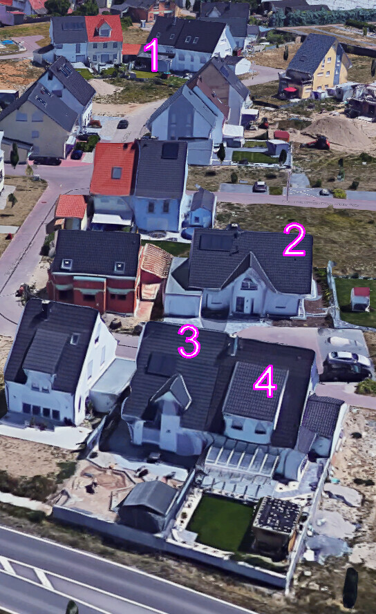

Hab' mich mal ein bisschen in eurem Neubaugebiet umgesehen. Die Gestaltungssatzung scheint ja keiner wirklich ernst zu nehmen. So viel Text und so wenig Wirkung.
1. Gaube < 1/3 Wandlänge
2. Nebengiebel mit gleicher Wandhöhe
3. Nebengiebel mit höherer Traufe
4. Zwerchhaus mit Pult-/Flachdach
5. Gaube > 1/3 Wandlänge
Luftaufnahme eines Neubaugebiets mit mehreren Häusern und nummerierten Dächern 1-4
Luftaufnahme mehrerer Neubauhäuser entlang einer Straße im Baugebiet
Ich hätte jetzt gedacht, dass nur 1 und 2 erlaubt seien. Aber 3, 4 und 5 sind keine Einzelfälle. Dein Planer soll mal beim Bauamt nachfragen; in den textlichen Festsetzungen sind ja schon spätere Grundsatzbeschlüsse bezüglich der Gestaltung aufgenommen worden.
Danke
und da sind noch ein paar andere zusammen gekommen.
Habe heute schon mit dem Planer gesprochen.
Er wird da mal nachfragen.
Mal gespannt wie das ausgeht.
Sedax182
Zur Info
einen Grundsatzbeschluss gibt es nicht.
Die Dame von der Gemeinde hat mir gesagt, das mein Bauvorhaben eine Gaube von maximal 2,40 haben darf.
Es wird auch nicht als Giebel gewertet.
Ich hab die Dame dann gefragt wie es die anderen dann gehandhabt haben.
Habe auch die Bilder gezeigt.
Sie informiert sich, und wird sich bei mir melden.
Ich denke ich werde mich damit dann mal abfinden müssen.
