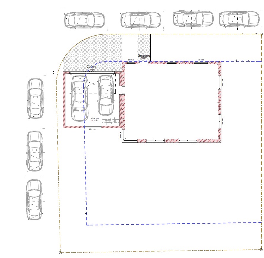

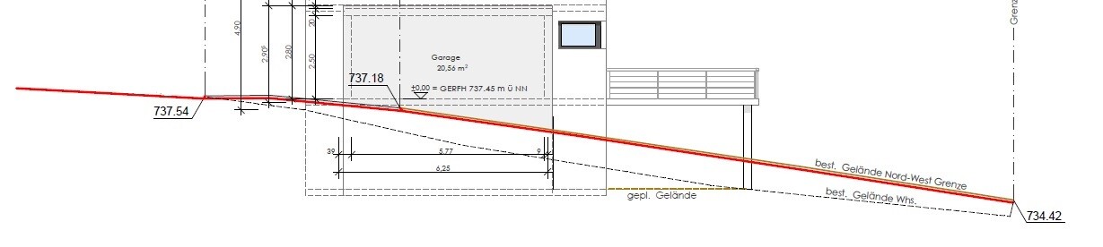

wir sind nun auch in der Planung angelangt. Die Garage (mit Unterkellerung) lässt sich nur wie in den Bilder abgebildet realisieren. Nun haben wir bedenken mit dem herausfahren vom linken Auto. Insbesondere sofern "geringer" Verkehr von links (hangaufwärts) kommt.
Hat jemand von euch eine ähnliche Bausituation gehabt?
Lässt sich ggf. eine Art Garagenspiegel realisieren um beim herausfahren, den Verkehr von links hangaufwärts früher zu erkennen?
Viele Grüße
Joachim
Grundriss eines Gebäudes mit Garage, Zufahrt und Parkplätzen, Eingang oben.
Seitenansicht eines Hauses mit Garage, Geländekontur und roter Höhenlinie.

Die sieht schon recht weit gediehen aus, um jetzt erst die Schwarmintelligenz anzuzapfen.
Sagt wer (oder was) ? - ich würde umgekehrt sagen: eine Einfahrt läßt sich so wie abgebildet generell nur realisieren, wenn man das Baugebiet um einen Unfallschwerpunkt bereichern will.

Kann mir kaum vorstellen dass so eine Einfahrt genehmigt wird.
Zumindest bei uns wäre es unmöglich. Theoretisch gibt es ja noch andere Möglichkeiten...
-> Ich wüsste nicht, wie ich die Schwarmintelligenz früher hätte anzapfen können...
-> Genau das ist auch meine Befürchtung.
-> Danke für deine Rückmeldung. Ich habe die Garage nun weiter ins Grundstück gesetzt und gehe davon aus, dass es so genehmigt wird
Durch die Vorstellung des Planes in einem Stadium, wo nicht die Garage nur noch anders neben ein "fertig gediehenes" Haus arrangiert werden kann - sondern eben auch völlig andere Konzepte beigetragen werden können. Allein von Katja kann man hier in einem einzigen Thread ein Dutzend Bauvorschläge gemalt bekommen - man muß seine Chance nur zulassen.
