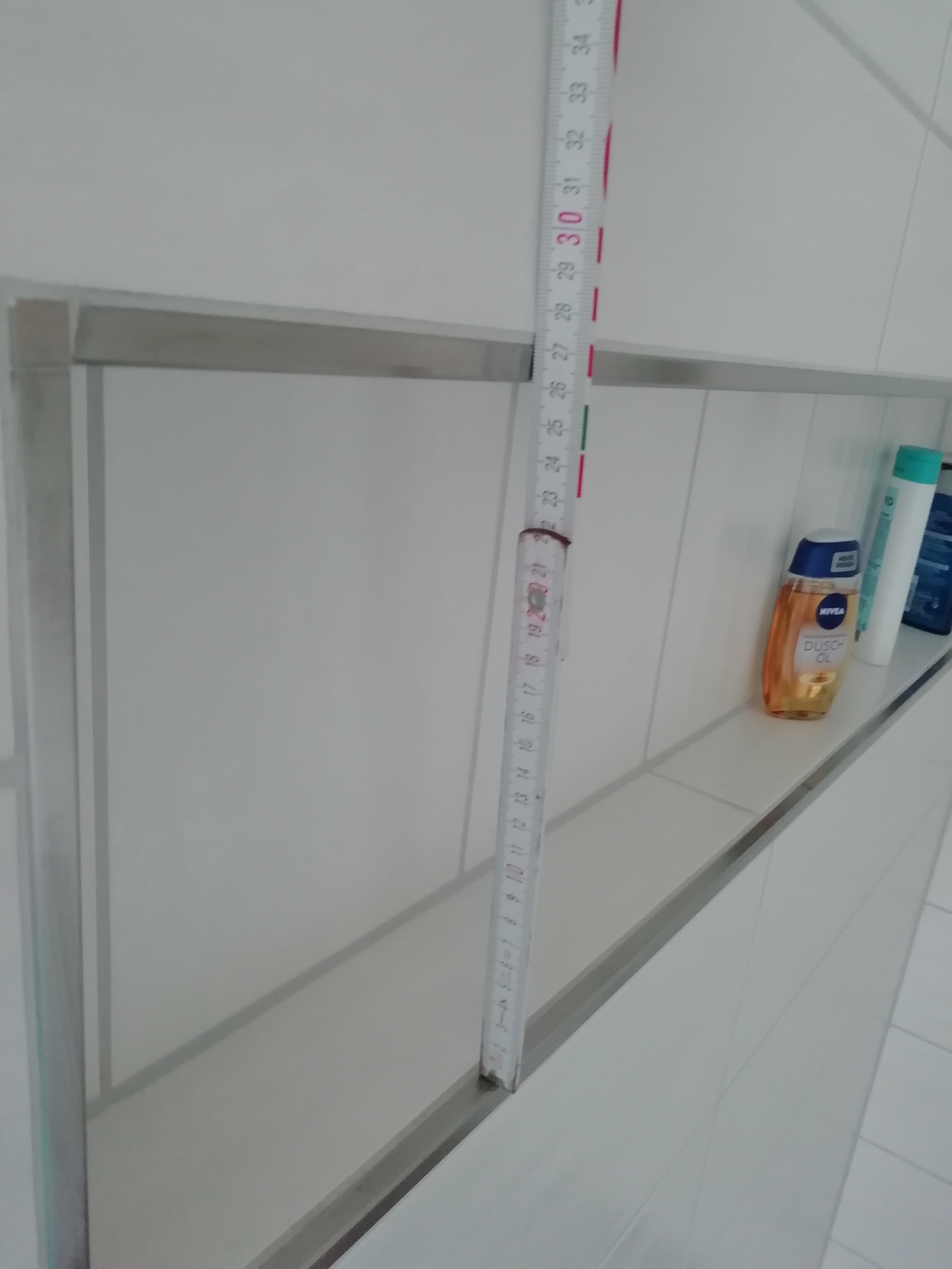

gmt94 schrieb:
Also wir haben das bei uns auch in der Dusche gesetzt. Ich freue mich jedes Mal wenn ich das Licht anmache und es dort leuchtet.
[ATTACH alt="IMG_20190705_214253.jpg"]36504[/ATTACH]
Sowas gefällt mir auch. Wie dick ist denn die Wand mit der Nische ?

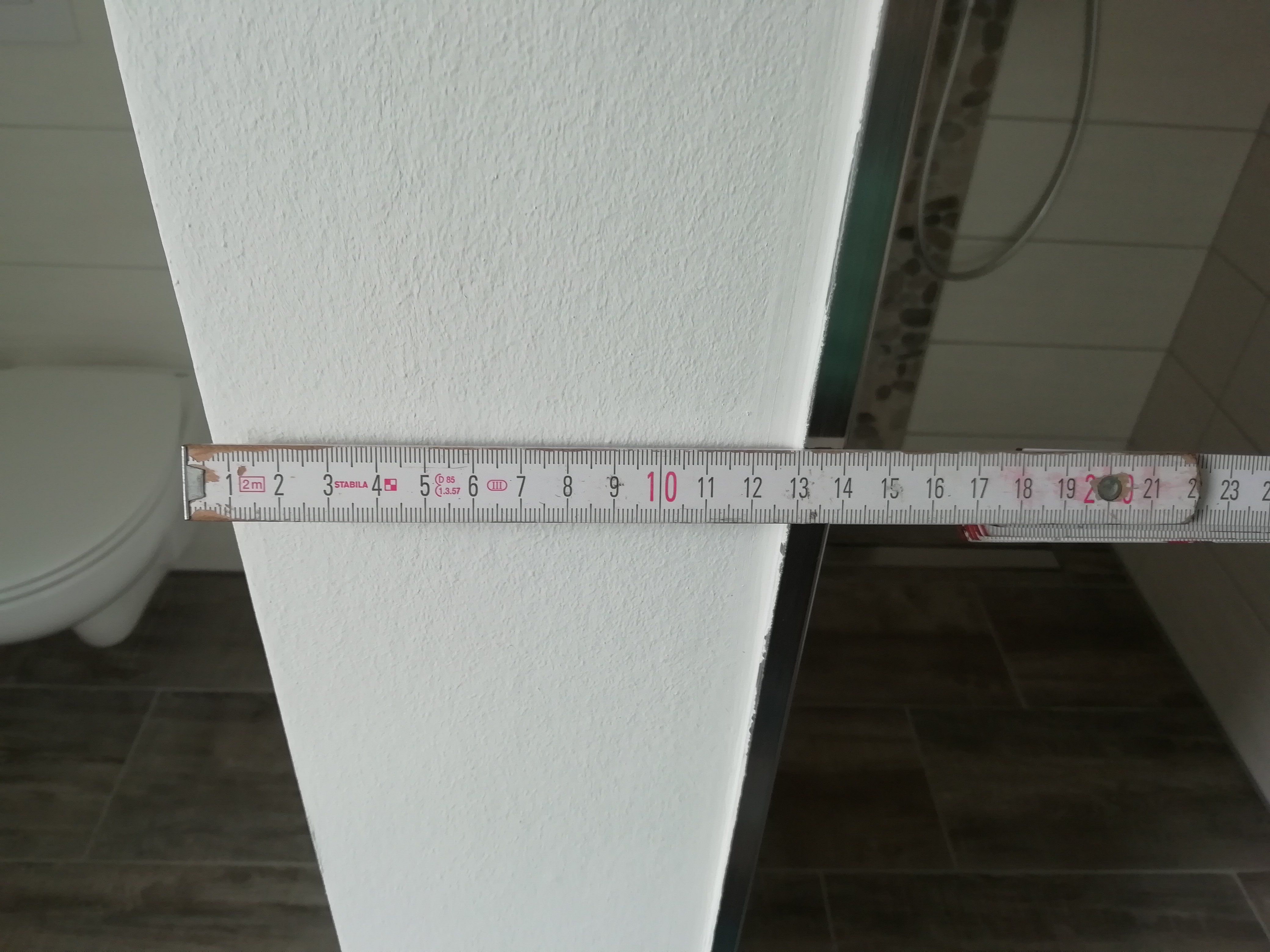

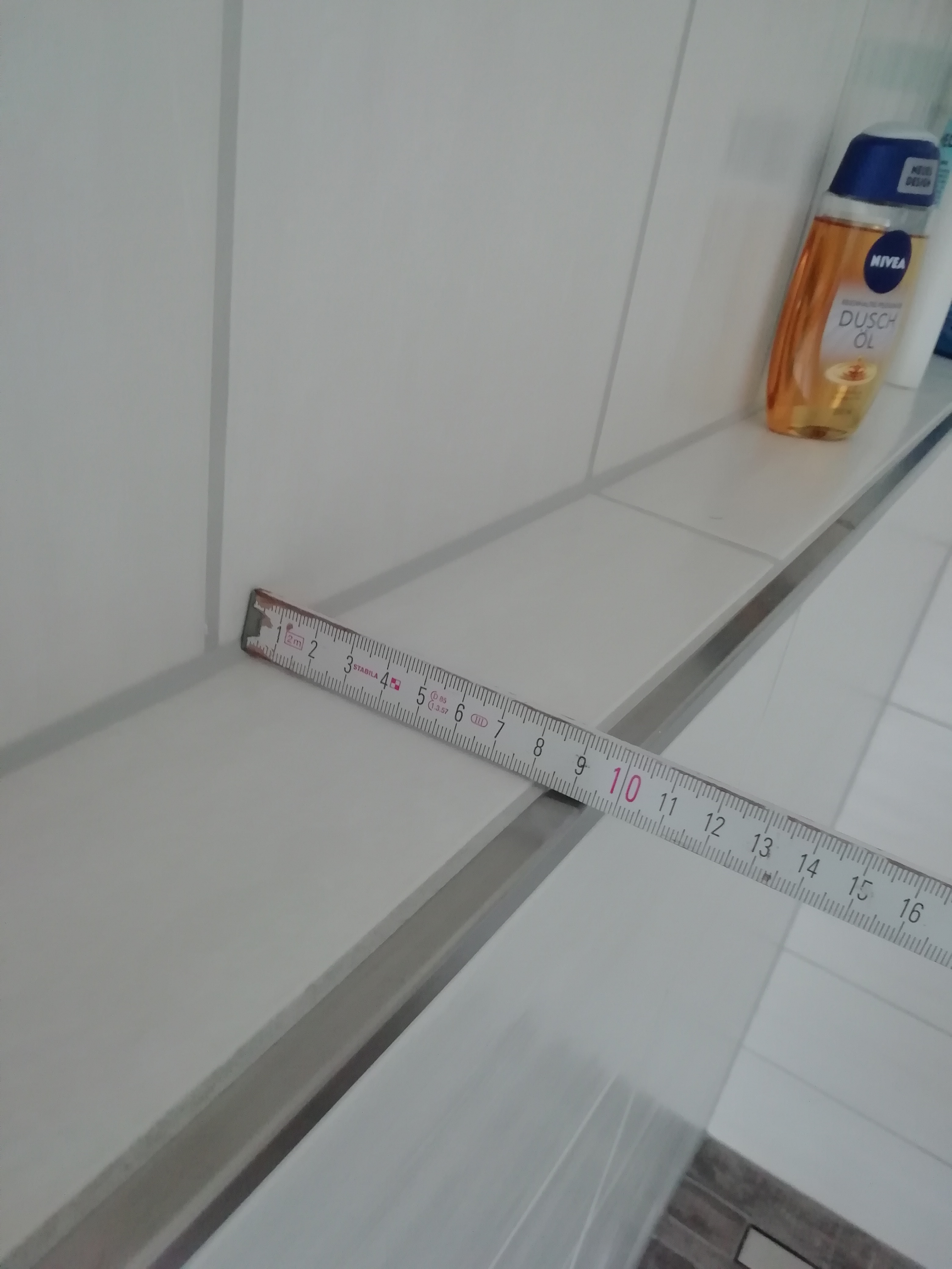

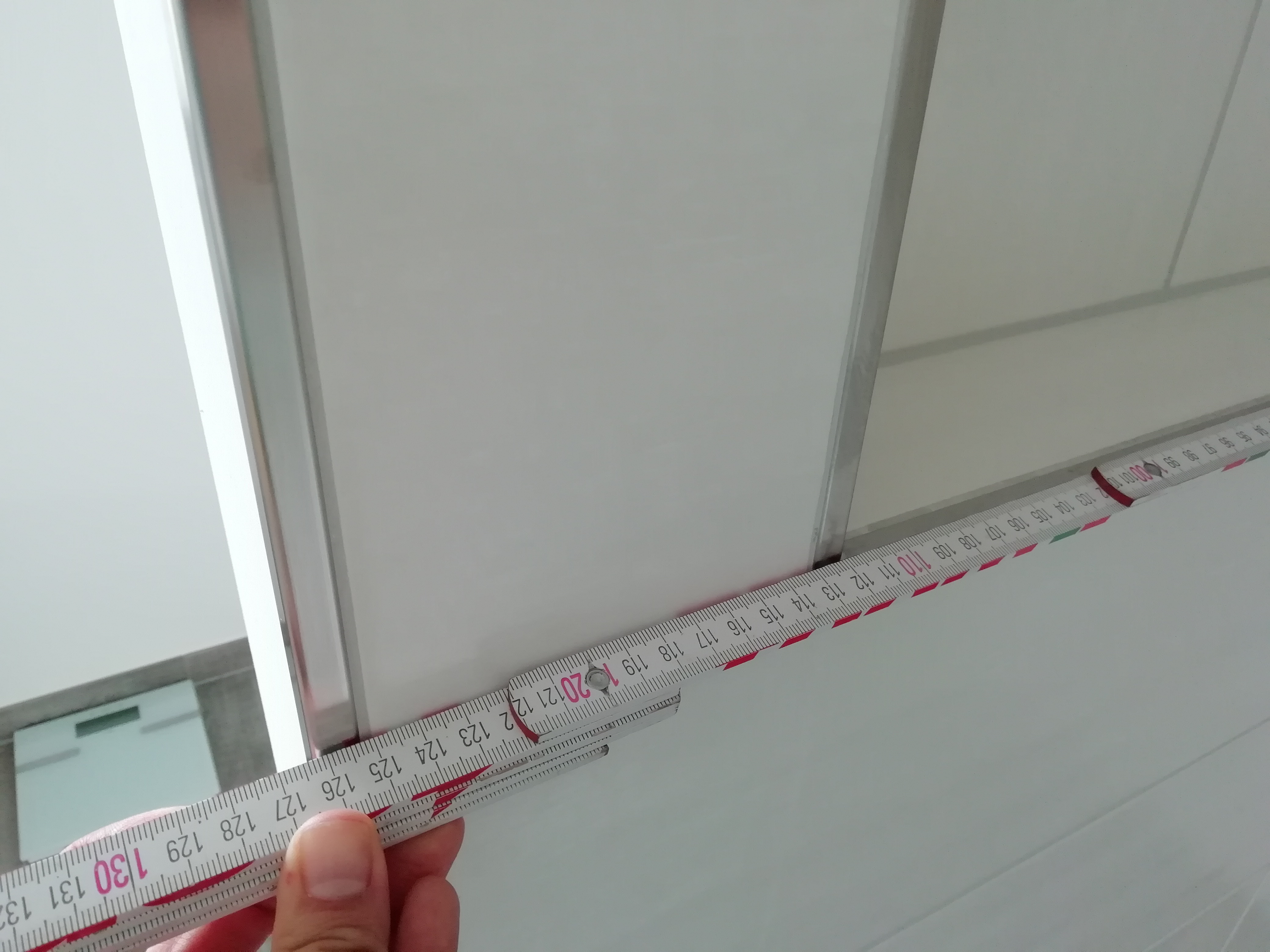

Anbei frisch gemessen.
Maßband spannt sich über weiße Badewand, Toilette im Hintergrund
Messband liegt quer auf weißer Badezimmerablage neben Duschöl-Flasche.
Badezimmer Dusche mit Glaswand, Maßband angelegt, Fliesenwand und Shampoo-Flaschen auf Ablage
Nahaufnahme eines Maßbands, das einen Fenster- bzw. Türrahmen aus Metall misst
Das letzte Bild ist die breite der Nische.
Andre77
16.07.19 14:34
Ich glaube in eine 11,5er Ziegelinnenwand lässt sich sowas nicht realisieren. Auch wenn die Nische etwas weniger tief wäre, hat man ja "hinten" nichts mehr zum anderen Raum. Oder sieht das jemand anders?
