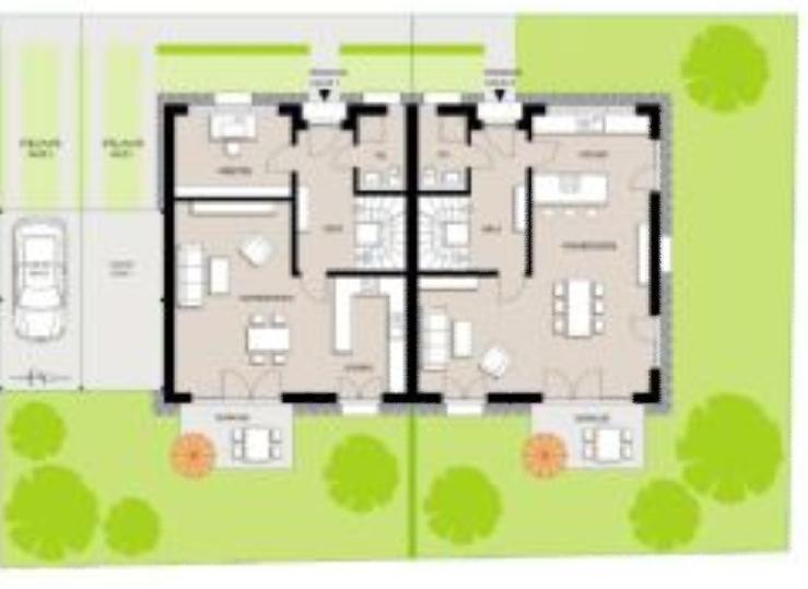

Das mit den Carports ist kompliziert. Wir würden (von oben betrachtet) die linke Doppelhaushälfte beziehen. Links neben dieser befinden sich 2 Carports. Einer gehört zu uns, der andere zum Nachbar. (Ja, der Nachbar muss also an unserem Haus und an unserem Carport vorbei, um an sein Auto zu kommen). Von oben betrachtet endet unser Gartenteil nicht an unserer Hauswand, sondern viel weiter links, nämlich unter dem linken Carport. Daher könnte man bei leer stehenden Carports in unseren Garten sehen.
Ich häng mal ein Bild an, vielleicht ist es dann besser verständlich.
Ein etwas weniger verschwommenes Bild wäre hilfreich, und vor allem eines, wo man mehr drumherum von der Lage sehen kann: vermute ich recht, daß der Nachbar "Hinterlieger" ist, also die Straße nicht bis vor seine Haustür reicht und er schon über Euer Grundstück tapsen muß ? - habt Ihr überhaupt separate Grundstücke, oder jeder nur seinen Garten und seinen (in Eurem Fall direkt ans eigene Haus grenzenden) Carport als "eigenen" Flächenanteil ?
Famjalwa schrieb:
Wer erstellt eine Gestaltungssatzung?
In solchen Fällen häufig der Entwickler eines vorhabenbezogenen Bebauungsplanes.
Die Links https://www.hausbau-forum.de/threads/Gartenhaus-und-weg-geteiltes-flurstueck.30015/page-3 und https://www.hausbau-forum.de/threads/Reihenhaus-als-weg-oder-bessere-alternative.30615/page-2 dürften Dir ungefähr verdeutlichen, wo meine Gedanken hingehen.

-unser Garten grenzt an 2 Carports (eines gehört uns), können wir hier einfach einen Sichtschutz aufstellen?
Ist Euer Garten. Klar.
