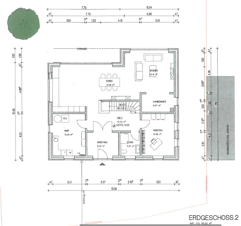

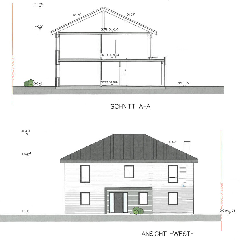

So, nach ein bisschen eigener Bearbeitung und Änderungen in den Verschiedenen Vorschlägen gibt es jetzt einen Entwurf der uns beiden zusagt, hoffe das man auf den Bildern alles erkennen kann, im Schlafzimmer wird im Bereich Ankleide/Bad ein Schulterhohes Fenster kommen, genauso im K-Bad, die Treppe Gefällt uns jetzt auch Deutlich besser, in der Küche fehlt noch die Vorgeschobene im Raumstehende Kochinsel ansonsten sollten jetzt nur noch Feinheiten bzgl. Fassaden Auflockerung und Details
Grundriss des Obergeschosses mit Schlafen, Ankleide, Bad, Sauna, zwei Kinderzimmer, Flur und Treppe.
Grundriss Erdgeschoss: Wohnen, Essen, Kaminzimmer, Diele, Arbeitszimmer, Windfang, Bad, HWR.
Schnitt A-A: zweigeschossiges Haus mit Satteldach; Westansicht mit Eingang und Fenstern.

Nur kurz
Badewanne fehlt und zeichne mal oben im Schlafzimmer ein Bett ein.
09.05.19 11:21
Zeichne auch mal in die Kaminkammer möbel(*) ein. Mit brauchbaren Abstand zum Kamin, nicht das es geröstete Möbel gibt

Ich würde das Bad dringend zumindest mit ner Tür vom Rest des Schlafzimmer abtrennen. Das offene Bad hat absolut keinen Vorteil, nur Nachteile. Steht einer Nachts auf um auf Toilette zu gehen muss er Licht anmachen, das leuchtet auch in den Schlafzimmer Bereich, betätigt man die Spülung hört man das sicher auch im Bett. Gabs Chili oder Grünkohl hört man auch noch ganz andere Sachen die man nicht hören möchte und wenig romantisch sind. Von den Gerüchen ganz zu schweigen. Nach Chili macht ein Besuch der Ankleide keinen Spaß.
Wir hatten so ein offenes Konzept einmal in einem Hotel, grauenvoll. Am Ende werdet ihr eh das andere Bad benutzen für solche Dinge, nur dann kann man sich das im Schlafzimmer auch sparen.
