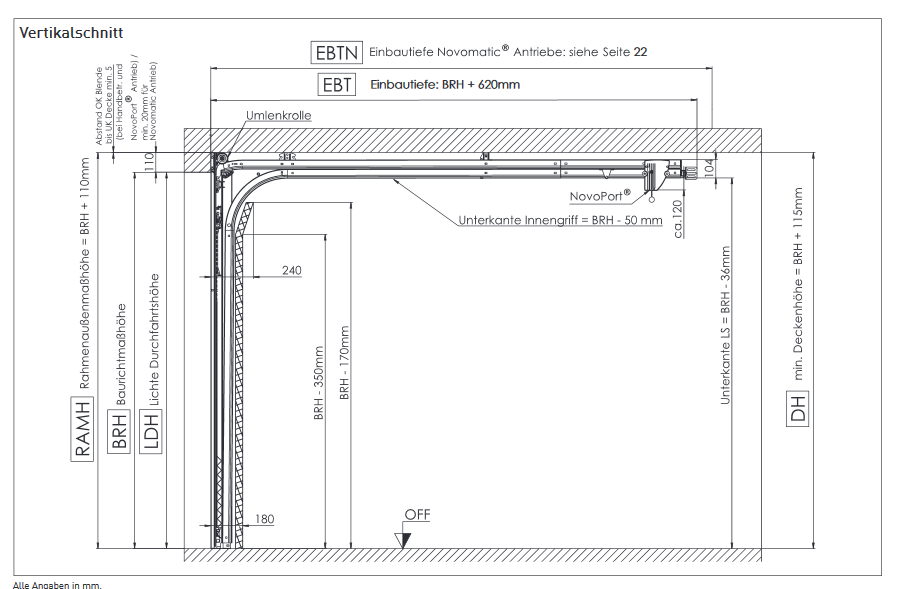

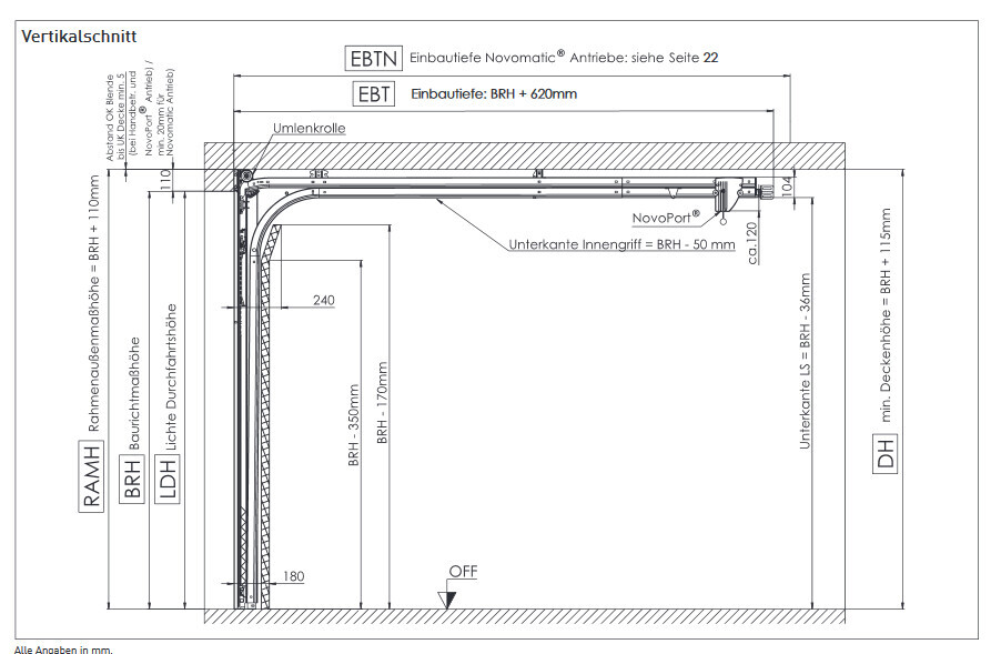

Hier sieht es so aus, also ob die Garageneinfahrt abschüssig ist. Dann hast du im Punkt der Einfahrt in die Garage einen Knick, wo man doch schon die Höhe berücksichtigen muss.
Sollte die Garageneinfahrt eben sein ... dann sollte man es trotzdem nicht unterschätzen. Mal eben gegoogelt nach Sektionaltor Maßzeichnung:
Vertikalschnitt durch eine Türkonstruktion mit Maßlinien, Umlenkrolle, NovoPort und Abmessungen.
