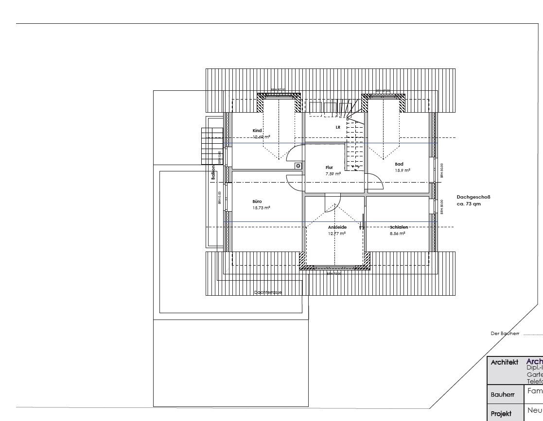

Genau nachgerechnet habe ich die 1,40 m Überschreitung nicht, aber ich habe den gleichen Eindruck wie Du. Das Gelände hat im Grundstück ca. 4 m Gefälle auf 22 m.

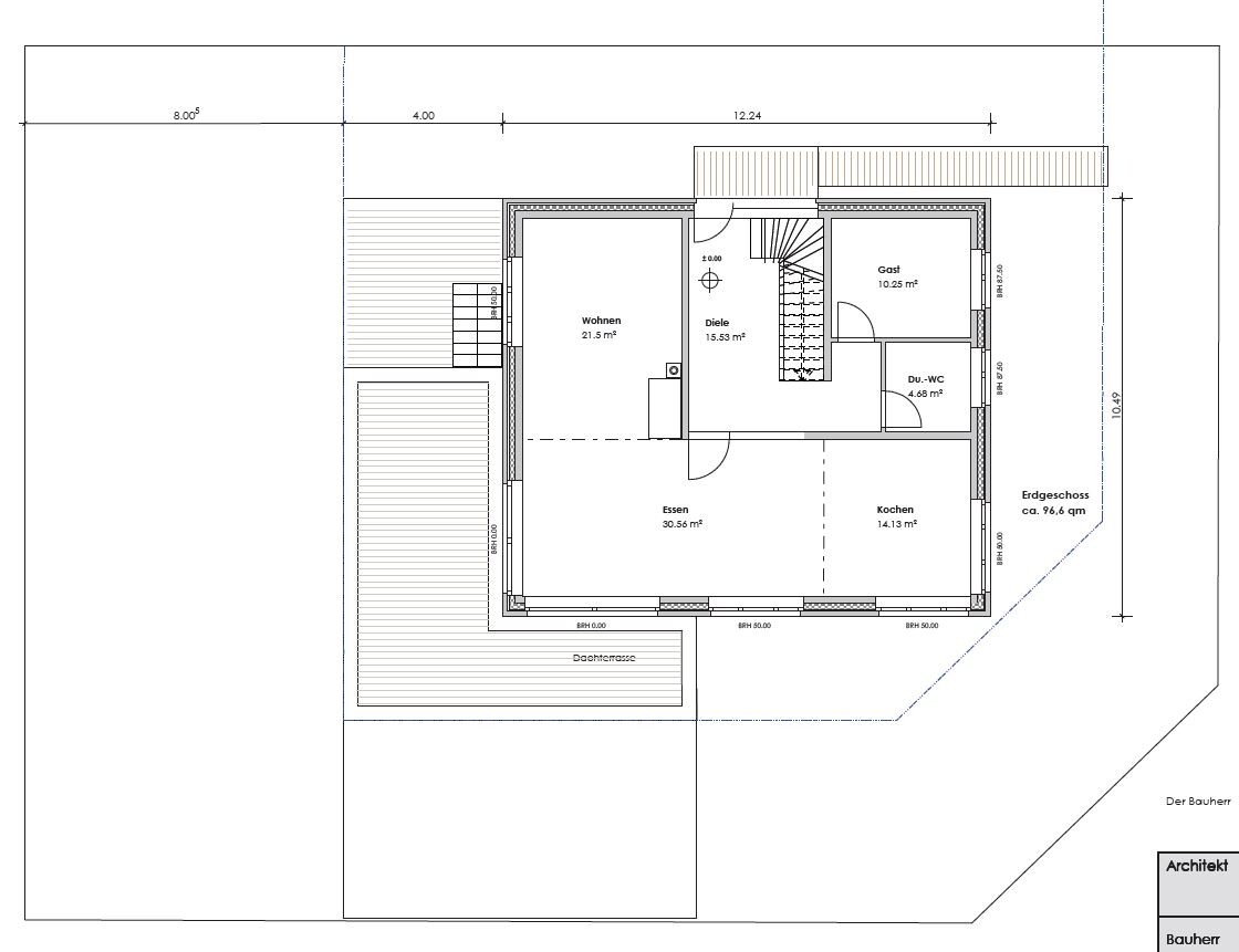

Das DG hat laut aktuellen Grundrissen vom Architekten 73 m2, das EG hingegen 96,6 m2. Die Kniestockhöhe beträgt glaube ich 55 cm (kann man das anhand des beiliegenden Grundrisses erkennen?).
Von daher wäre die 2/3 Regelung bei 64,34 m2 erreicht. Das wäre dann evtl. tatsächlich eine Überlegung wert, ob man das DG so abkoffert, dass man bei Max. 64,34 m2 landet (weil eine Kniestockhöhe von 55 cm bei 35 ° Dachneigung ist ja in der Tat nicht viel) und dann das KG zum Vollgeschoss macht. Dann müsste man sich ja auch keine Gedanken machen um die Definition des KG und die damit verbundenen Einschränkungen.

Genau nachgerechnet habe ich die 1,40 m Überschreitung nichtDann mach das mal. Du hast doch sicher die vollständigen Ansichten. Zeichne OK Kellerdecke ein, ermittle die Fläche, die rausguckt und teile durch den Umfang. Wer sagt denn, es sei ein Vollgeschoss?Guido1980 schrieb:
das EG hingegen 96,6 m2Es geht hier um Brutto-Flächen. Dein EG hat 128,4m² Grundfläche. Die Fläche des DG, die mehr als 2,20m lichte Höhe hat, darf also 85,6m² betragen. Du brauchst also die 2,20m-Linie im DG-Grundriss. Im CAD ein Kinderspiel, mit analogen Plänen Quälerei. Dein Planer sollte das aber problemlos hinbekommen, vielleicht mit Einbußen bei der Ankleide oder den Gauben.Guido1980 schrieb:
