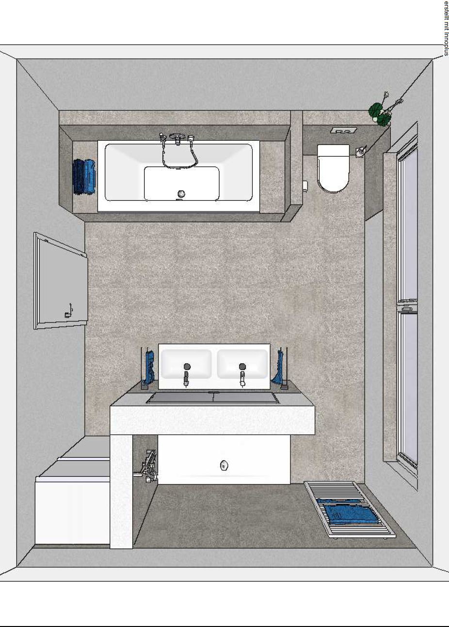

Hier mal unser Bad. Wird ziemlich ähnlich. Nur haben wir hinter der Dusch noch etwas platz gelassen für nen großen Einbauschrank.
Aber vielleicht bringts dir was als 3D Bild...

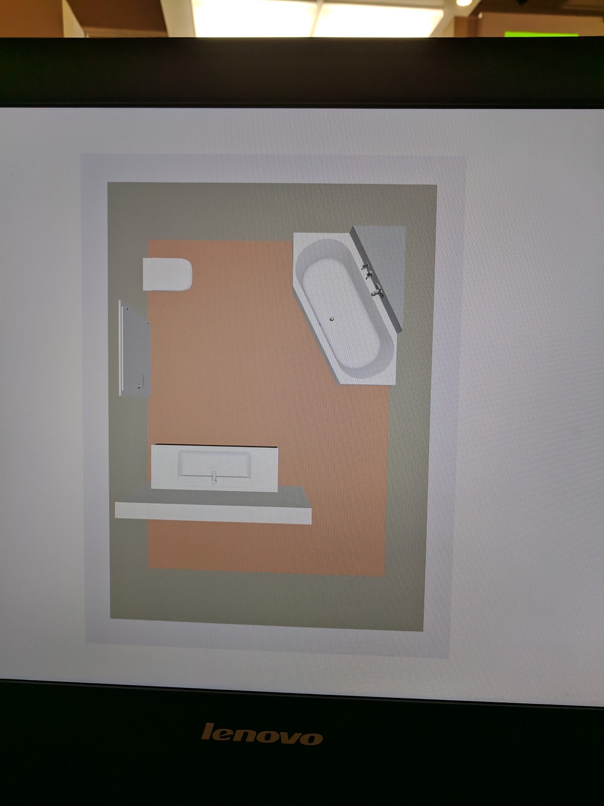

waren heute mal beim Bad-Planer und haben uns kurz was zusammen stellen lassen.
Folgendes ist heraus gekommen:
Badezimmer Grundriss mit Badewanne und Waschbecken aus Vogelperspektive
Bin damit eigentlich ziemlich zufrieden und man hätte mit dieser Lösung viel Platz gewonnen. Muss sich halt ein bisschen strecken zum Wäscheschacht.
Was haltet ihr davon?
Kann mir jemand sagen, bei welchen Hersteller man so eine asymmetrische Wanne bekommt, bei der die Keramik nicht über die Ecke geht?
Der Bad-Planer will die Planung nur in Zusammenarbeit mit unserem Installateur machen und rückt keine weiteren Details raus. Ich würde die Sache aber aus Kostengründen gernen selbst machen.
