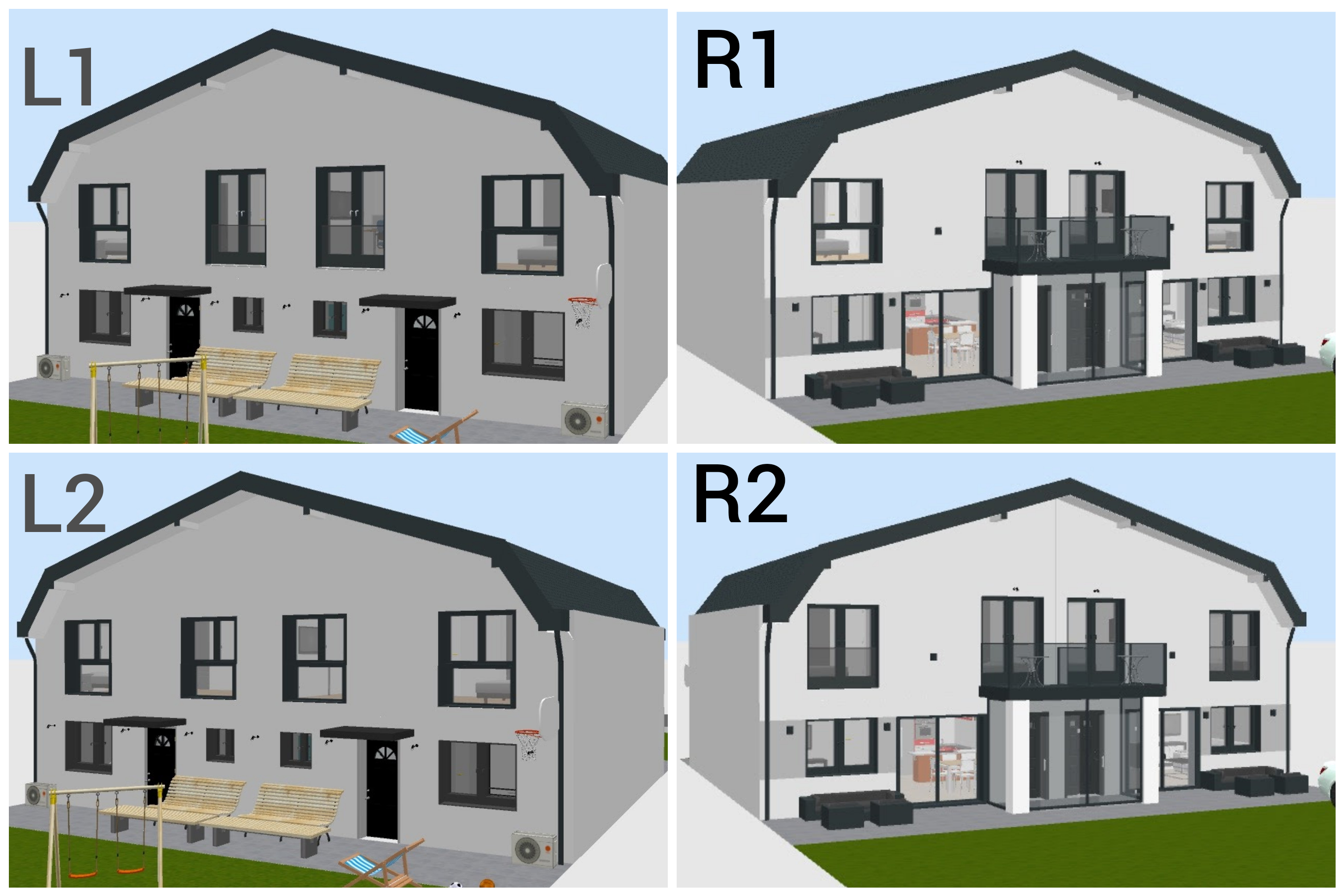

Hi,
Bin momentan am Bauen eines Hauses (Doppelhaus). Da stelle ich mir im Moment die Frage wie ich die Fenster gestalten soll. Meine Vorstellungen sind dem Bild zu entnehmen. Es Unterschied sich nur die Fenster im 1. Stock.
Welche würdet ihr bevorzugen? L1 oder L2? R1 oder R2? Geteilte Fenster oder Fenster mit einem Glas davor?
L: haus von hinten
R: haus von vorne
Danke

Ich würde überlegen, ob dort überhaupt überall bodentiefe Fenster notwendig sind. Sieht nach Bad und Kinderzimmern aus und könnte sich anfühlen wie auf dem Präsentierteller.
Ansonsten, feststehendes Element unten, da sollte man bedenken, wie man es putzt.
shenja
Feststehende Elemente unten sind dämlich zu putzen. Ich spreche da aus Erfahrung. Diese bodentiefen Fenster würde ich eh nicht nochmal wählen. Man kann von draußen ganz wunderbar rein gucken. Haben jetzt unten Folie dran. Auch nicht schick aber immer noch besser als vorher.

Dass es bodentiefe Fenster sind sollte meiner Meinung nach nicht problemtisch werden, da sich das Haus sehr weit hinten auf dem Grundstück befindet und nicht entlang der Straße. Entlang der Straße steht schon ein anderes Haus. Und die zu sehenden Zimmer sind keine Badezimmer.

Moin,
das gilt aber genauso für die Glasversion des französischen Balkons. Diese Dinger sind imho der maximale Unsinn.
bei bodentiefen Fenstern würde ich immer den unteren Teil feststehend machen. Vorteil, du kannst im Kinderzimmer auch mal was auf den Boden direkt vor das Fenster zu stellen und trotzdem noch ein Fenster öffnen...
Unsere Tochter liebt es, vor ihrem bodentiefen Fenster auf ihrem Kuschelkissen zu sitzen und rauszugucken. Das ginge bei normalen Fenstern nicht.
Aber zum TE: auch wenn ich ein Freund von viel Fensterfläche bin, in den Außenansichten kommt mir das schon etwas viel vor. Es wäre ggfls optisch ruhiger, wenn man die äußeren Fenster im OG als normale Fenster ausführt. Dann ist die Ansicht der OGs auch wieder näher an der des EGs.

world-e
als Nachteil für festverglaste Teile unten könnte sein, dass man den Rollladen weiter öffnen muss, damit Luft reinkommt. Ebenfalls kommt dann auch mehr Licht rein. Bei Türen bis zum Boden reicht unten ein Spalt vom Rollladen, damit es besser belüftet ist. Gerade im Sommer möchte man evtl. bei offenem Fenster schlafen, aber nicht den Rollladen halb öffnen.
