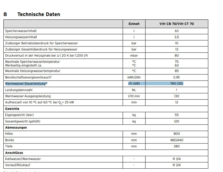

Es soll eine Eckbadewanne werden mit den Maßen 1,40m x 1,40m mit 290l Wasservolumen. Jedoch haben wir die Heizung auf dem Dachboden mit einem Wandhängendspeicher von Vaillant(vih cb 70) mit 63l warmwasservorrat! Der wird definitiv zu klein sein, welche Möglichkeiten gibt es jetzt? Kleinere Wanne?
Naja, wenn man sich die Leistungsdaten anguckt muss man nicht vom Warmwasservorrat auf die Füllvolumen der Wanne schließen.
Technische Daten-Tafel mit Speicherinhalt, Heizung, Warmwasser und Abmessungen.
