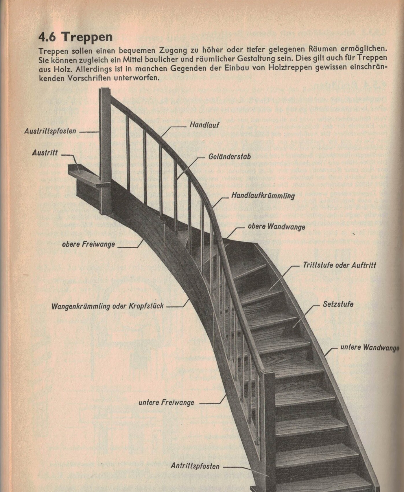

Da ich ja hauptsächlich Altbauerfahrung habe und da in unserer Gegend Holz eine große Rolle spielt, kann ich nur für Holztreppen in traditioneller Bauweise sprechen. Antritt und Austritt habe ich immer als normale Bestandteile betrachtet. Muss am Denkmal liegen Ich zeige Euch mal das Bild aus dem Lehrbuch von 1979. Sicher aber haben die Stahlbauer ganz andere Möglichkeiten als die Schreiner.
Viele Grüße Gabriele
Schnittzeichnung einer gebogenen Holztreppe mit Geländer, Handlauf, Stufen und Pfosten.
