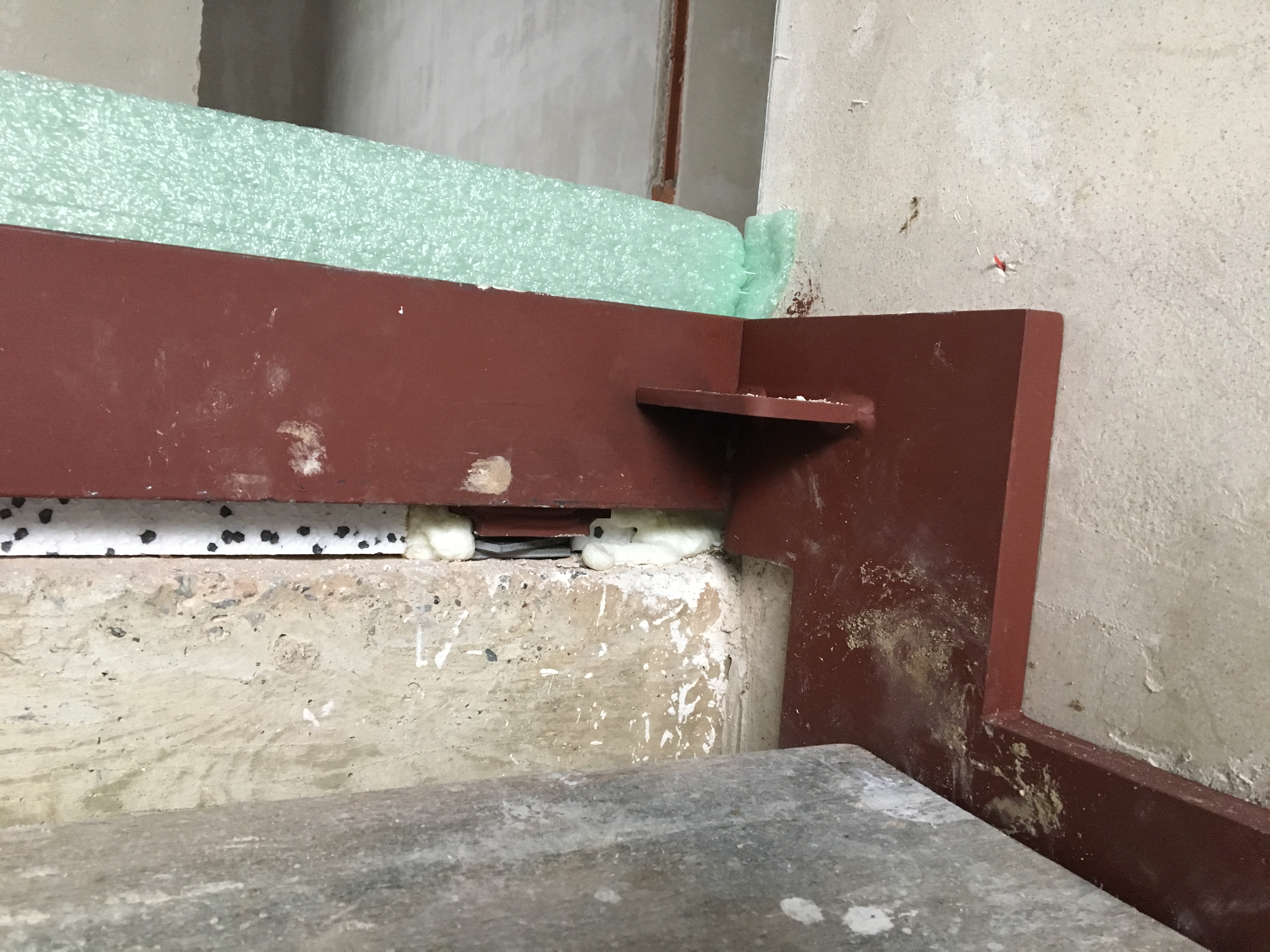

Hallo liebe Forumsmitglieder,
wir bauen zur Zeit in einem Neubaugebiet im Norden Deutschlands.
Zu unserer Stahlwangentreppe haben wir eine Frage an euer Schwarmwissen:
Wir haben bei einer „alteingesessenen“ Firma eine Stahlwangentreppe, viertrlgewendelt, in Auftrag gegeben. Der Auftritt ist ca 19,3 cm Höhe und 25 cm Tiefe der Stufen.
Damit würde man mit 15 Stufen vom EG ins OG kommen.
Nun hat die Firma die Treppe eingebaut.
Katastrophe: Die letzte Stufe im OG kommt auf Höhe des Fertigfußbodens heraus und ist nur 15 cm breit. Dies liegt vermutlich an der Breite der Stufen in der 1/4-Wendelung.
Damit haben wir so überhaupt nicht gerechnet, sprich unsere bereits verlegte Treppenbeleuchtung (Elektrik) passt natürlich nicht und uns gefällt die Idee auch nicht, auf einer halben Stufe im OG herauszukommen.
Eine Konstruktionseichnung konnte uns die Firma im Voraus nicht zur Verfügung stellen, „zu viel zu tun“. Vermutlich hätten wir da schon hellhörig werden müssen und das ganze stoppen müssen?
Könnt ihr eine kurze Einschätzungh zur Treppe abgeben? Müssen wir das so hinnehmen oder sollten wir uns zur Wehr setzen?
Wir sind echt „baff“ im negativen Sinne...
Herzlichen Dank für eure Meinungen und viele Grüße
Tita

09.12.18 14:12
Hm, da kann man gar nichts erkennen. Vielleicht mal noch 1 oder 2 Fotos spendieren ... Gesamtüberblick und Sicht von OG aus.
Die Stufen sollen wo und wie aufgelegt werden?

Ja ist nicht ganz nachvollziehbar um was es geht.
Geht es darum, dass die obersete Stufe einfach kürzer ist als die anderen? Das wäre dann nichts ungewöhnliches. Hintergrund ist, dass sich beim Aufmaß doch häufig etwas anderes ergibt als in der Planung und man dann ja nicht anfängt das Steigungsverhältnis neu auszurechnen. Häufig ist die oberste Stufe darum auch schon planmäßig kürzer.
Warum ist das jetzt ein Katastrophe?

Wir haben auch im OG eine schmale Stufe. Ist völlig ok, auch wenn man es vielleicht hätte perfektionieren können. Funktioniert gut und fällt auch nicht wirklich auf.

Ist die Austrittsstufe gemeint, die bündig mit dem Fußboden oben abschließt?

Der Austritt einer Treppe ist nicht gleich breit wie die Stufen. In meinem alten Schreinerlehrbuch ist der Austritt halb so breit wie eine normale Stufe. Wenn die Höhe genau mit dem späteren Bodenbelag abschließt ist das gut gearbeitet.
