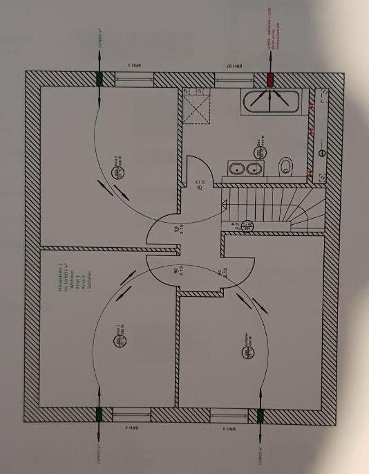

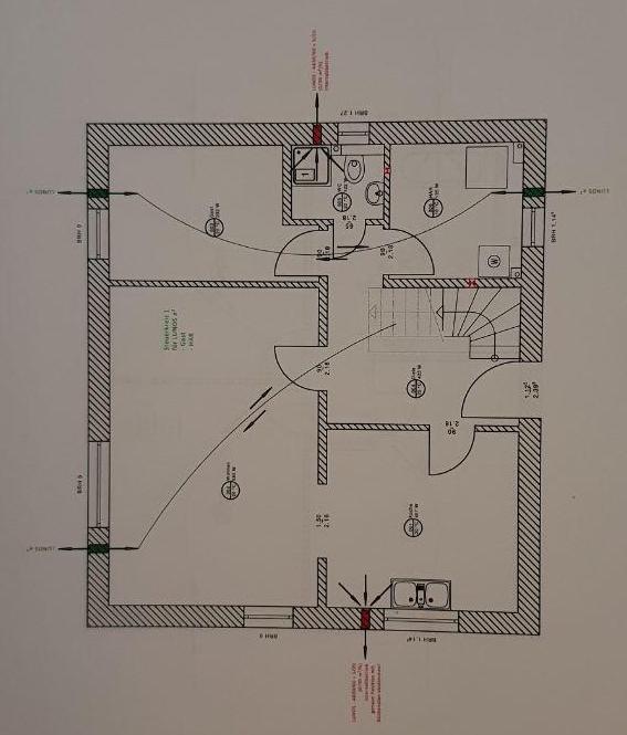

Hallo, leider weiß ich nicht, an wem ich mich wenden kann und versuche mein Glück hier.
Ich habe folgende Probleme:
Es zieht sehr doll durch alle Räume bei Wind, aber auch ohne Sturm merkt man die kalte Luft von draußen durch die Lüfter einströmen.
Es wurden in Bäder und offener Küche Lunos AB 30/60 verbaut, welche nur durch Schalter angehen, dort merkt man am meisten kalte Luft einströmen, obwohl ich Winddruckklappen eingebaut habe. Letzten Winter befanden sich besonders an den Ablüftern aber auch teilweise bei den E2 null bis Minusgrade an den Innenwänden.
Nun sollen die AB30/60 laut Planer im Intervall alle 2 Std für 7 min laufen, bei 28db laut Datenblatt (habe 36 db in einem 1m Abstand gemessen), ist das sehr laut bei einer offener Küche. Ist das nicht schon eine Fehlplanung?
Auch wundert es mich, das unten ein E2 mit einem 2. E2 im OG im Verbund laufen soll, sind die Lüfter für so viel m2 und auch über Etagen nutzbar?
Ich habe mal die Planungsbilder angehängt.
Kann eigentlich der AB 30/60 230V in der Küche gegen eine RA 16-60 ausgetauscht werden? z.B ein 2. Uni FT ?
Hoffe, dass ich ihr mir helfen könnt oder eine Idee habt an wem ich mich wenden kann.
Vielen Dank im Voraus
