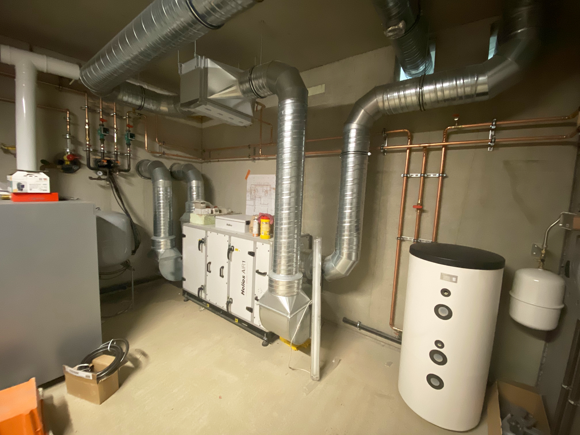

Mal wieder ein kurzes Lebenszeichen von mir.
Die HLS Installation geht gut voran. Die Kontrollierte-Wohnraumlüftung und Gastherme sitzen. Einiges fehlt aber noch. Ein Teil der Installation wird im Pavillon sein.
Kellerraum mit Heizungsanlage, Lüftungsschläuchen und Rohrleitungen
Die Gartenwasserinstallation fehlt auch noch. Der restliche Raum wird dann vom Poolbauer benötigt.

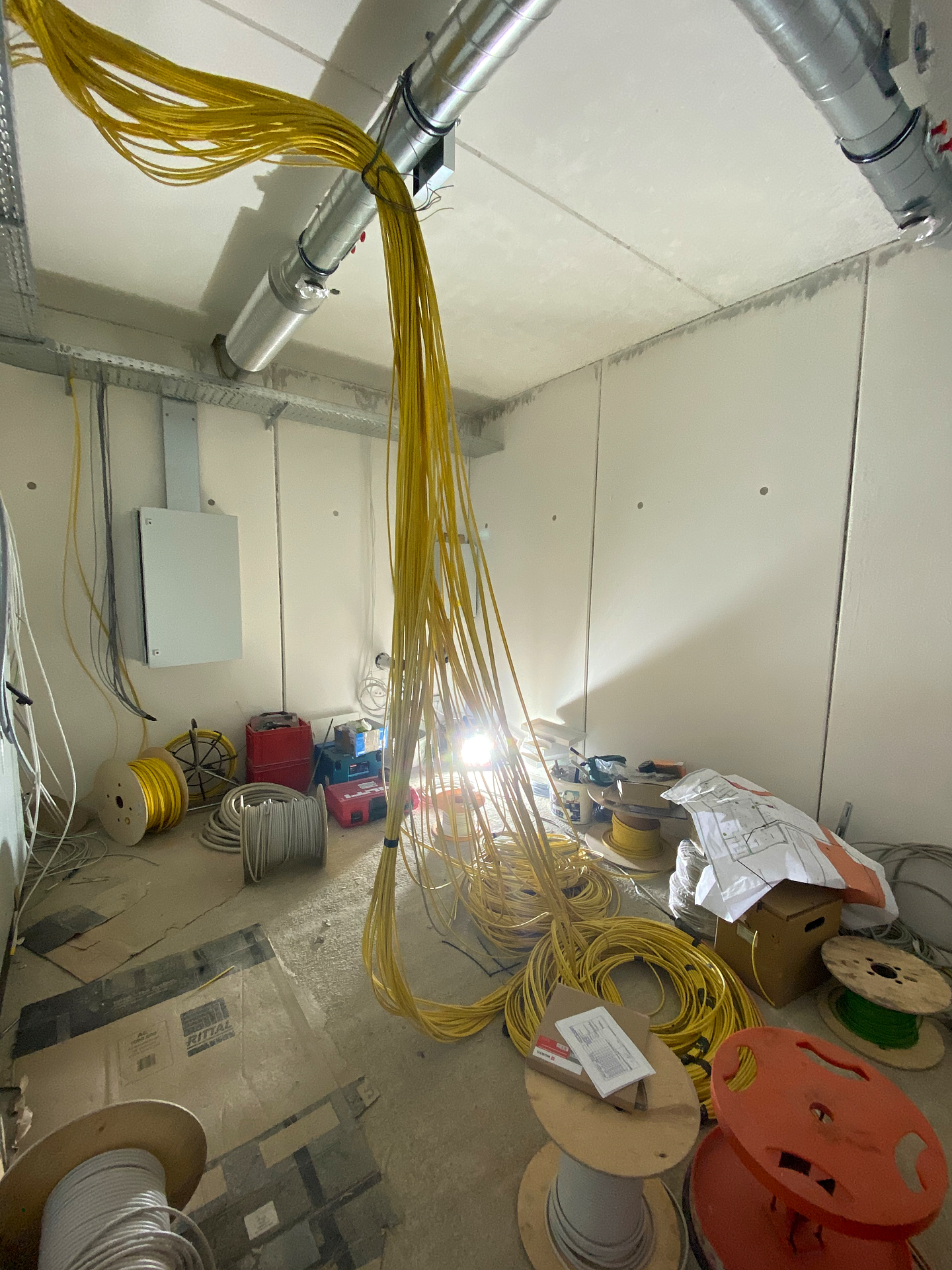

Die Elektriker sind auch fleißig am Strippen ziehen. Einige Netzwerkkabel liegen schon. Vorteil ist dass nirgends geschlitzt werden muss da überall die Leerrohre im Beton liegen. Das Bild ist auch schon ein paar Tage alt. Ist ungefähr die Hälfte der LAN-Kabel. Schienen kommen dann auch noch.

Im HLS Raum wird es eher knapp. Auf dem Bild ist ca. ein Drittel vom Raum zu sehen.
Im Elektroraum werden 3 Wände voll sein. In die Mitte kommt der Netzwerkschrank. Dort ist aber genügend Platz um von allen Seiten dranzukommen.
Domski
Trotzdem noch viel viel mehr Platz zum Arbeiten als in den typischen "8qm Hauswirtschaftsraum muss reichen" Planungen der Fertighaus-Planer.
matte
Als jemand ausm TGA-Gewerbe bin ich ja schon sehr an solchen Bildern interessiert. Gern mehr davon!
Ich nehme an, ihr habt für die TGA-Planung ein Planungsbüro beauftragt?
