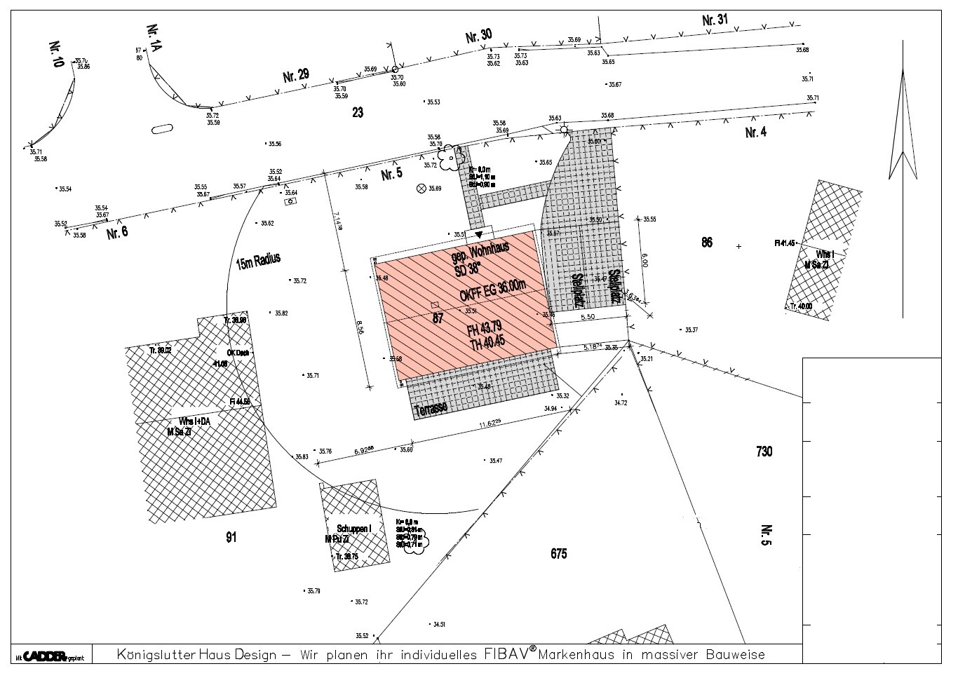

Der Architekt hat uns jetzt unser Haus in den Vorab-Lageplan eingezeichnet, ist es sinnvoll, die Stellplätze hier so einzuzeichnen? Heißt es dann, wenn der Bauantrag genehmigt ist, dass man diese auch so bauen muss oder dient das hier nur zur Darstellung? Eigentlich möchte ich ja, wie schon in vorigen Beiträgen geschrieben, die Stellplätze eher vor dem Haus haben. Ist diese Zeichnung dann bindend und sollte man die Stellplätze für den Bauantrag dann eher weglassen?

15.05.18 15:18
Wo sie eingezeichnet sind, liegen sie doch gut. Begrüße Dich und Deine Besucher doch lieber mit Blümchen als mit Autos.

Escroda
15.05.18 18:57
Ja.
Nein. Stellplätze sind notwendig. Fehlen sie, sind die Bauvorlagen mangelhaft.
chrisw81
16.05.18 13:58
Hier in Berlin sind keine Stellplätze vorgeschrieben, anders als vielleicht in anderen Bundesländern. Man muss keine Stellplätze vorweisen.
Daher die Frage, ob diese eingezeichneten wirklich bindend sind. Von der Bauordnung her müsste ich sie nicht bauen. Mir geht es aber darum, wenn ich welche baue, ob ich sie dann dahin bauen muss. Da ein Carport hier auch genehemigungsfrei ist, wen interessiert dann, wo er steht, so lange man sich an die maximale Grenzbebauung, Höhe etc. hält?
