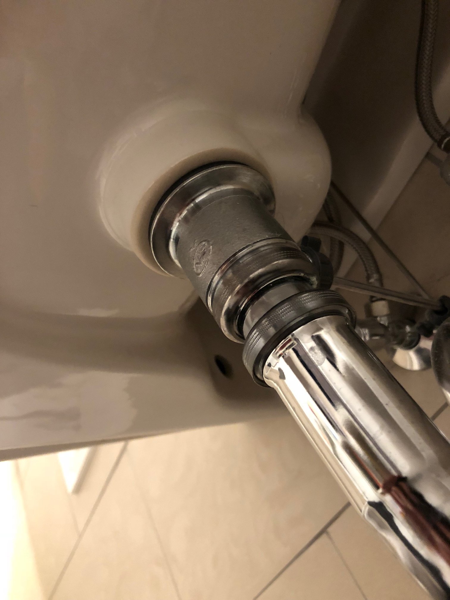

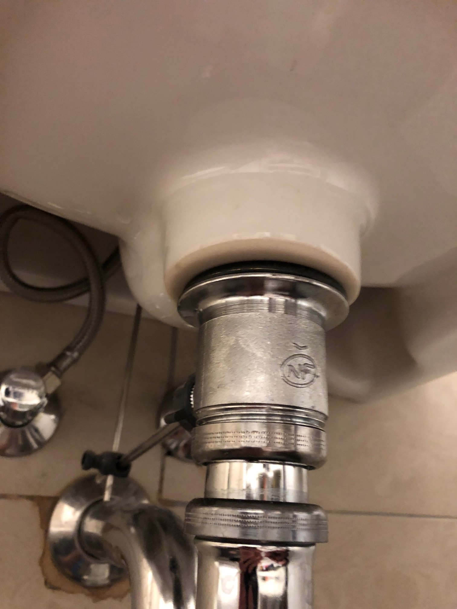

Ich habe ein vergleichsweise kleines Problem. Ich habe ein Waschbecken mit installiertem Excenter-Stangen Ablaufventil und Überlauf. Nun möchte ich gern ein anderes Ventil installieren, weiß aber leider nicht welches hier verbaut ist! Nach demontieren des Siphons und der Stange selbst, traue ich mich nicht so recht weiter. „Leichtes“ Drehen am unteren Teil hat nichts geholfen, nun ist mehr meine Frage ob ich dort kräftig drehen kann ohne es zu zerstören (mit Zange und co) oder andere Sachen beachten muss?!
Dazu sei erwähnt, Meine Sanitärkenntnis beschränkt sich auf Google, YouTube und Learning by doing , aber bevor ich da anfange gegen zu kloppen würde ich doch gerne sicher gehen dass ich nichts zerstören kann. Das Waschbecken sollte nämlich erhalten bleiben
Unter dem Spülbecken sichtbares Metall-Siphon-Verbindungsstück mit Dichtung.
Unter dem Waschbecken sichtbarer Chrom-Siphon und Verbindungsrohr im Sanitärbereich.

Wenn du von oben auf den Wasserauslauf siehst,
ist da normal eine Schraube oder ein Mutter in Form einer Hülse....die rausdrehen und schon fällst dir alles entgegen.
Notfalls poste mal ein Bild von dort wo das Wasser reinläuft.

Eine Schraube o. Hülse ist da nicht.
Den unteren Teil einfach abschrauben/drehen. Den oberen gegebenenfalls festhalten sollte dieser mit drehen.
Da der WT einen Überlauf hat bitte auch ein Ablaufventil mit Überlauf oder ein nicht verschließbares wieder montieren.

Natürlich ist da keine Schraube,Olli hat recht.
Wenn das eh wegsoll,kannste ja bis auf den Waschtisch nicht kaputt machen

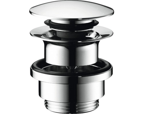

Zum Einsatz wird dieses Teil kommen:
Nahaufnahme eines glänzenden Metall-Teils mit runder Scheibe oben und Gewinde unten.
also genau die Variante die BOB beschrieben hat mit der langen Schraube dazwischen.
Soweit ich das gelesen hab, ist es für beide Varianten geeignet und der Überlauf kann somit auch abfließen.

Wie nun doch mit Schraube....ok,dachte lieg falsch weil am Waschtisch normal keins ist....also bei Stangenantrieben....Bei Seil betriebenen sind welche verbaut.
Egal Hauptsache du hast es.
