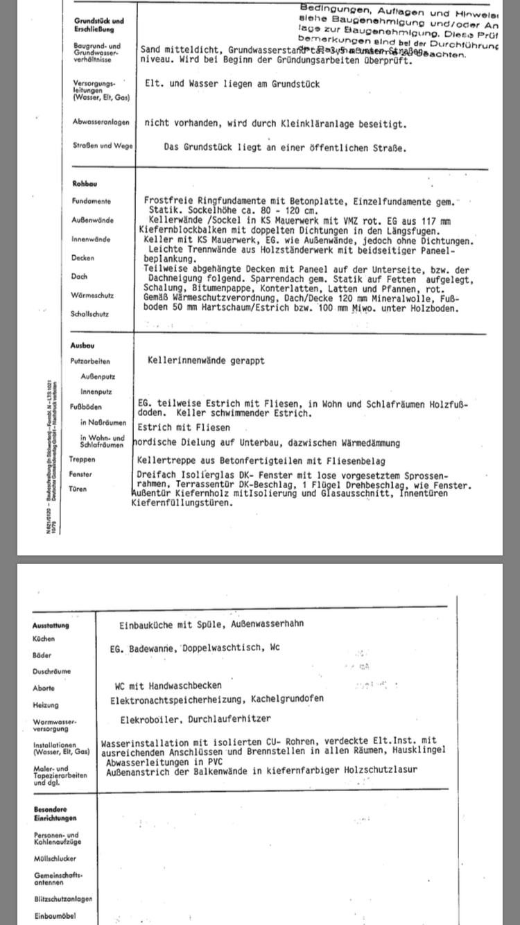

Knallkörper
31.08.17 09:40
Wenn das Holz im Sockelbereich so aussieht wie die Treppe, ist es eher eine Ruine. Das würde ich genau prüfen.
Nordlys
31.08.17 12:09
Der Sockel ist doch Mauerwerk, verklinkert. Darauf das Holzgestell. Das ist nie und nimmer ruinig. Glaub ich nicht.
Knallkörper
31.08.17 12:14
Mindestens bei der Terrasse, die nicht gerade professionell aussieht, würde ich dennoch genau prüfen.
Bau-Schmidt
31.08.17 12:44
Treppe und Terrasse besser von einem Fachmann begutachten lassen.
stepheyny
31.08.17 13:03
Terrasse ist Marke Eigenbau von 2016 und wie einige schon vermutet haben, nicht super professionell gemacht wurden. Habe mal ein Auszug aus der Baubeschreibung hinzugefügt.
