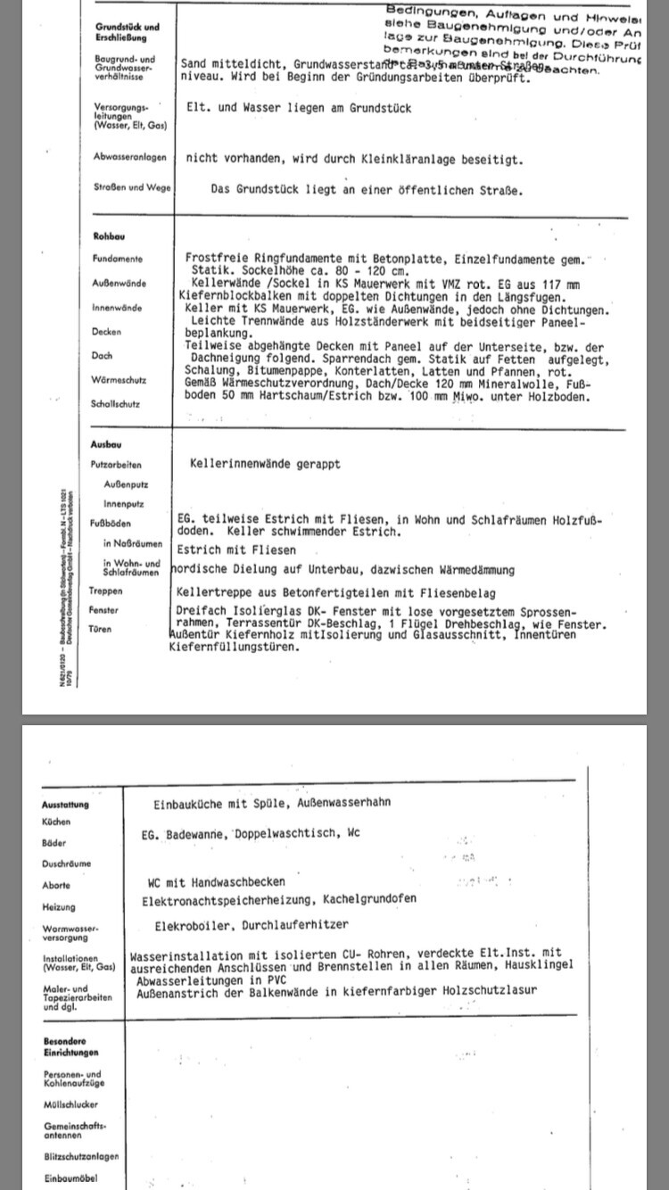

Terrasse ist Marke Eigenbau von 2016 und wie einige schon vermutet haben, nicht super professionell gemacht wurden. Habe mal ein Auszug aus der Baubeschreibung hinzugefügt.
Gebaut von der Firma Finhament
Historische Bauplanseite mit Rohbau, Fundamenten und Bauteillisten.
