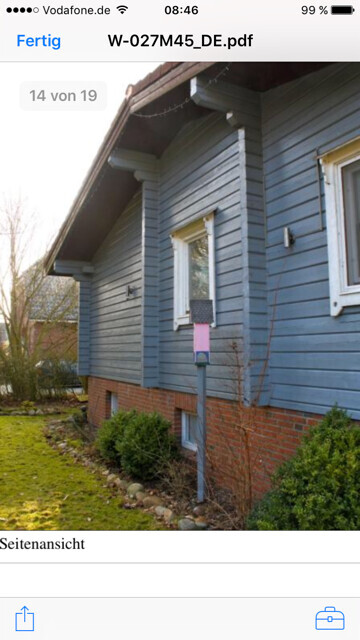

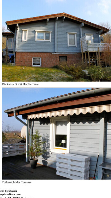

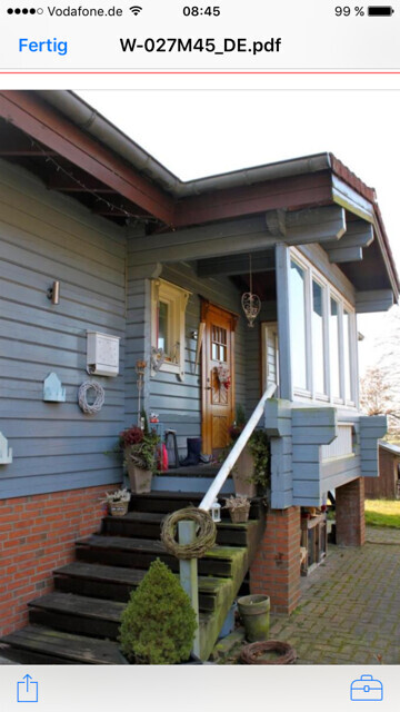

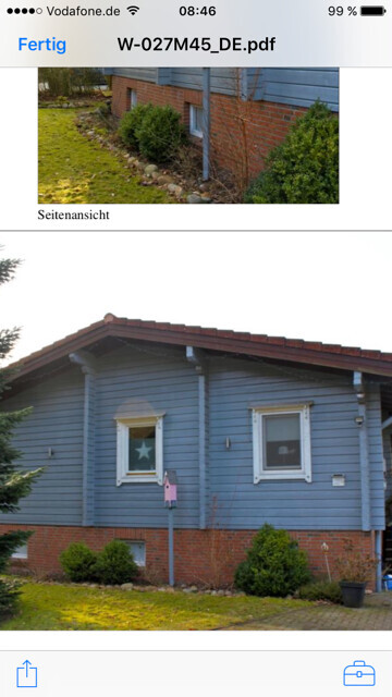

Guten Tag ! Und zwar haben meine Partnerin und ich vor, ein 1990 erbautes Finnisches Blockhaus zu kaufen. Uns würde interessieren, worauf wir besonders acht geben sollten. Es benötigt auf jeden Fall einen neuen Anstrich ( Würden das gerne einmal Professionell machen lassen ) die Firma würde Farbe von Brillux benutzen, gibt es dort bessere zu empfehlen? Holz arbeitet viel und das Haus wurde von außen etwas im Stich gelassen die letzten Jahre. Man sieht äußerlich auch ein paar risse am Holz... wie gefährlich sind diese? Sollte man diese versiegeln vor dem Streichen ? Gibt es sonst noch einige Tipps, die ihr für uns hättet?

Was mich persönlich nochmal sehr interessieren würde, eine Maler Firma würde die Risse dicht machen , die andere würde es nicht machen bzw ratet davon ab. Was wäre denn jetzt richtig?

Wenn ihr ernsthaft an dem Haus interessiert seid, dann schaut es euch mit einem Architekt an, der euch dann berät. Kostet ein bissel was, aber ihr kauft net die Katze im Sack.

Die Risse sind erstmal nicht problematisch, wenn sie nicht das Wasser ins Innere leiten.
Zur Beschichtung kann ich dir Produkte von der schweizer Firma diotrol empfehlen. Ich streiche unser Haus damit und bin sehr zufrieden. Es ist ölhaltig, nicht filmbildend und reißt deswegen auch nicht.
Achte besonders auf den Sockelbereich ob der nicht angegriffen ist. Da ist konstruktiver Holzschutz wichtig.
Von welcher Firma ist das Haus? Müssen Wände nachgestellt werden?
