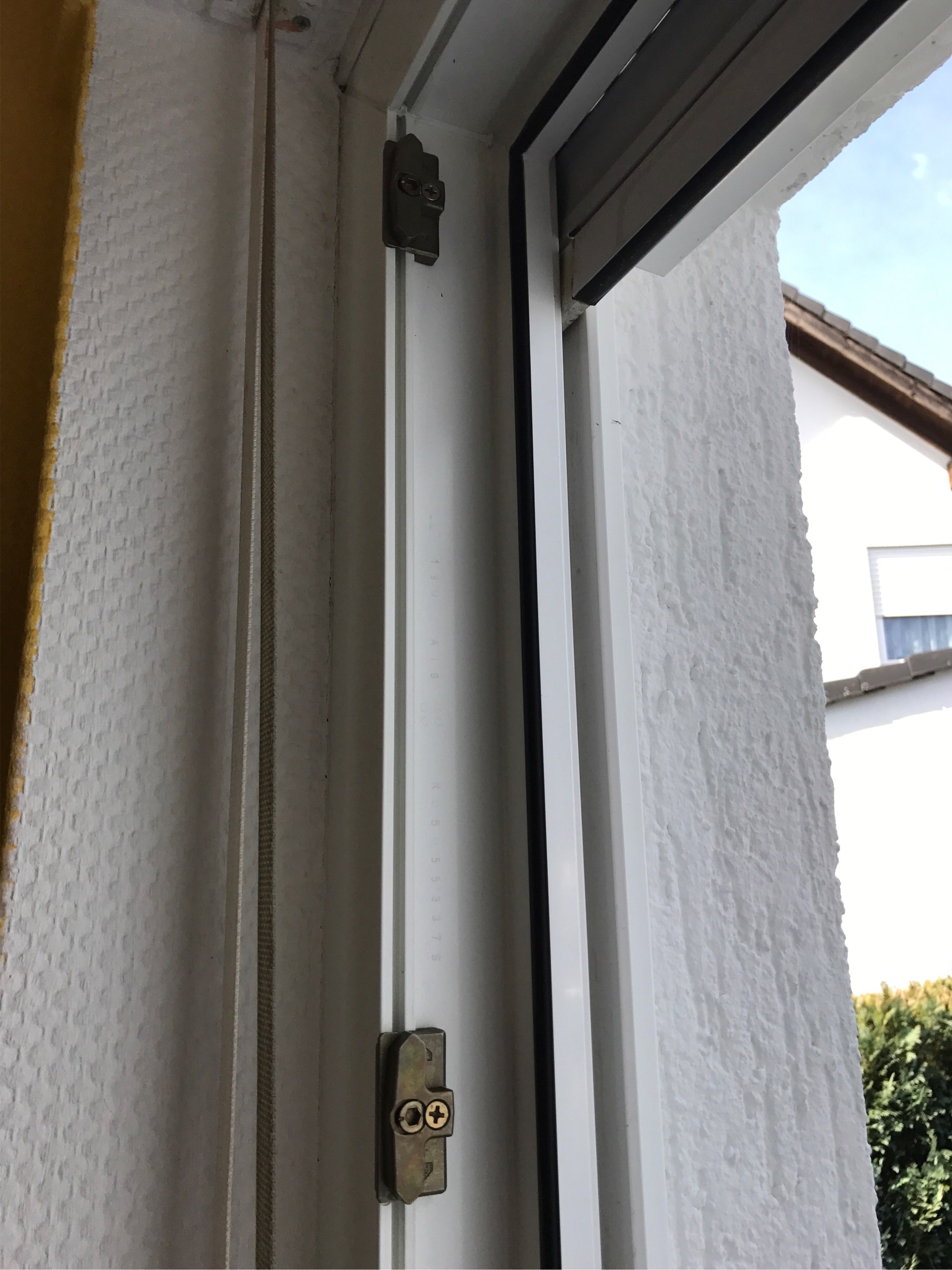

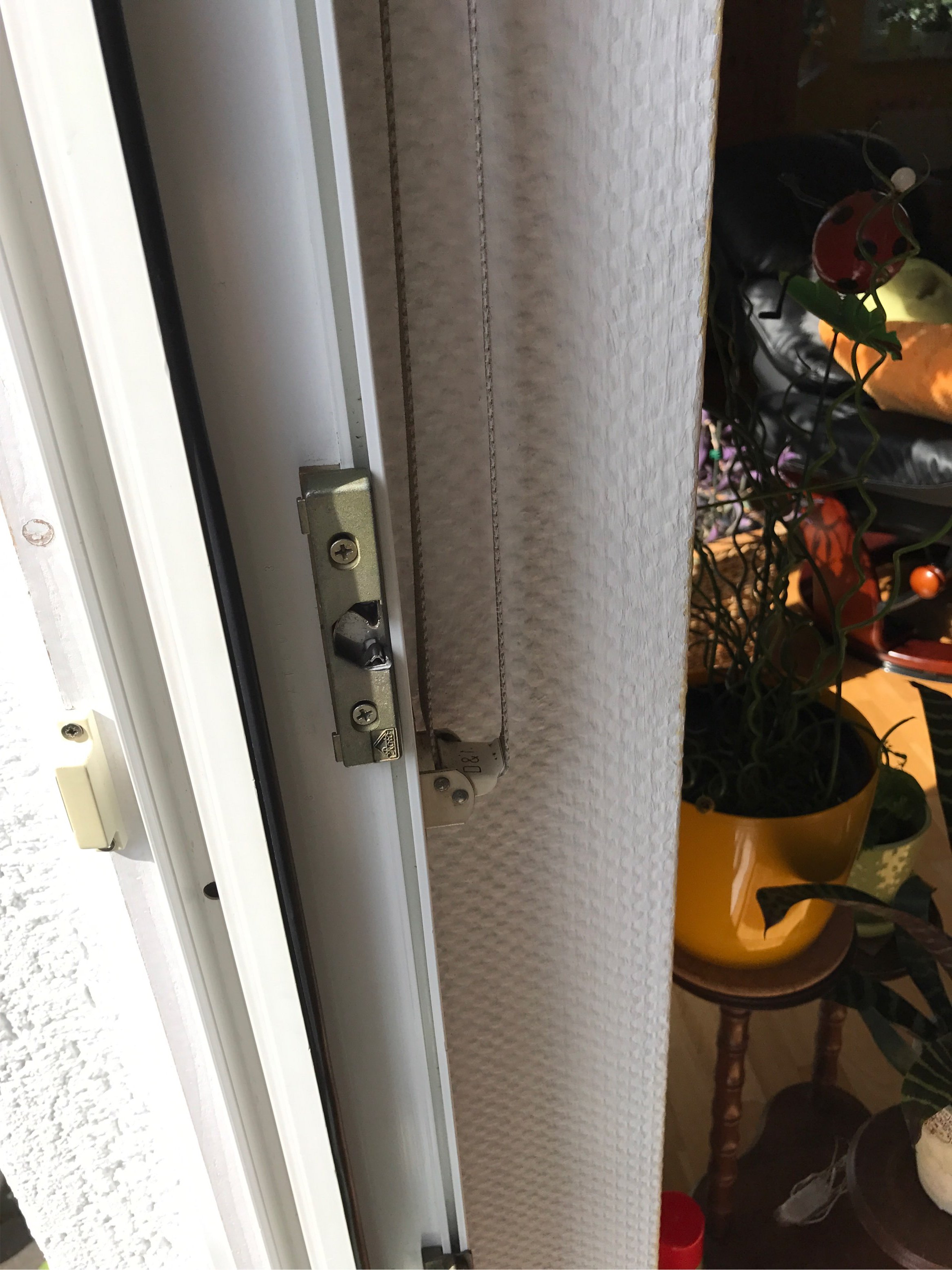

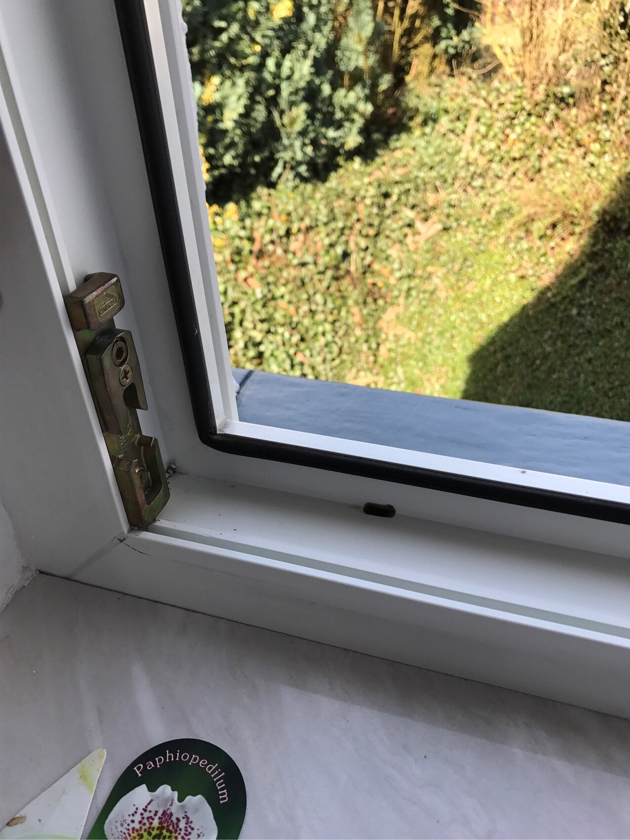

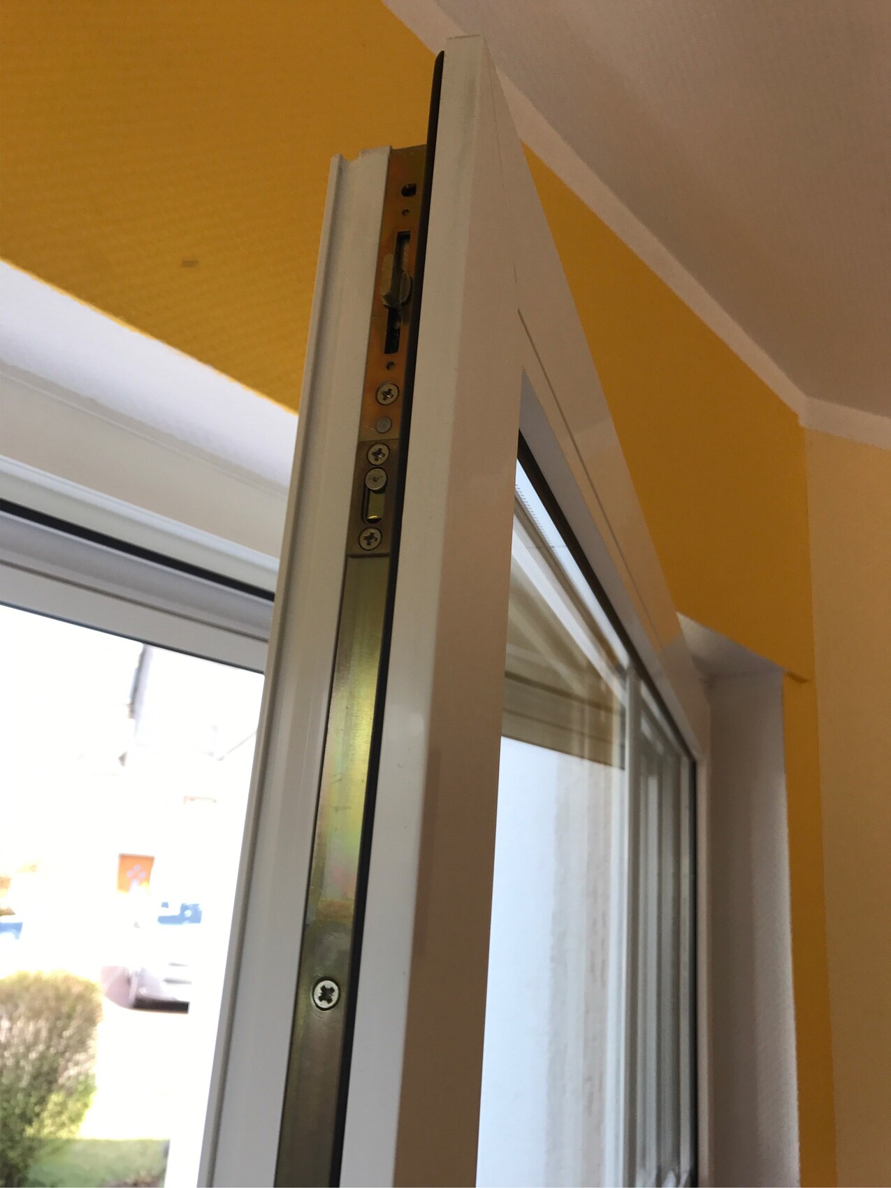

Ich habe von den Fenstern im Haus Fotos gemacht. Hier sind ja auch Verriegelungen vorhanden. Fenster sind 23 Jahre alt. Befinden sich im EG.
Frage ist, ob diese Verriegelungen beim geschlossenen Fenster ausreichend sind oder ob sich ein nachrüsten solcher Pilzkopf Verriegelungen lohnen würde.
Caspar2020
Bezüglich der Einburchshemmung: Ohne Pilzköpfe braucht ein Einbrecher keine 10 sec um so ein Fenster aufzuhebeln.
