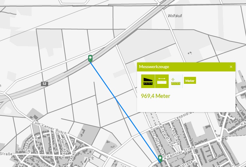

Bevor wir in unser Haus gezogen sind habe ich in einer Mietwohnung gewohnt. Die Entfernung zur Autobahn (ohne Limit) lag bei knapp 1000 Metern. Wenn der Wind "gut" stand, hörte man im Prinzip nicht, stand er "schlecht" und war das Fenster offen, hörte man ein Rauschen, ähnlich wie am Meer... naja also fast. Was man aber immer hörte, so lange man wach war und das Fenster offen war, waren überdurchschnittlich laute Autos und Motorräder. Also neben dem Dauerschall (der bei Euch gemessen worden ist) gibt es immer noch Lärmspitzen. Davon wird man zwar nicht wach wenn man schläft, aber man nimmt sie doch bewusst wahr.
Und das zweite, was ich anbringen möchte. Mit jeder Verdoppelung der Entfernung reduziert sich Schall um 6dB. Also so rein informativ.
Kartenansicht mit Messwerkzeug und Distanz über Grundstücksgrenzen.
