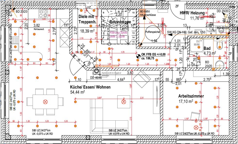

Im Anhang sind unsere Spots im EG. Ich musste das damals ganz schnell aufzeichnen, weil die Betondecke bestellt werden sollte. Für mich sind die Spots sozusagen die Grundbeleuchtung, es muss damit überall ausreichend hell gemacht werden können. Wahrscheinlich sind es am Ende bisschen zu viele geworden, aber da lässt sich durch die Wahl des Leuchtmittels noch einiges rausholen. Wir haben auch Gruppenschaltungen und Dimmer. Einen Planer hätte ich damit nicht beauftragt, wie gesagt geht es einfach "nur" um Licht. Ein paar Grundsätze muss man wohl beachten, z.B. dass man sich nicht selbst Schatten wirft.
Einen Lichtberater könnte ich mir vorstellen, wenn um "Stimmungslicht" geht. Wir überlegen momentan, wie ein Lichtkonzept im WZ mit Wand-, Steh- und Deckenlampen aussehen kann, wie die Treppenstufen zu beleuchten wären, usw.
Grundriss eines Hauses: Küche/Essen/Wohnen, Arbeitszimmer, Bad, Diele mit Treppen, HWR.

Knallkörper schrieb:
Im Anhang sind unsere Spots im EG. Ich musste das damals ganz schnell aufzeichnen, weil die Betondecke bestellt werden sollte. Für mich sind die Spots sozusagen die Grundbeleuchtung, es muss damit überall ausreichend hell gemacht werden können. Wahrscheinlich sind es am Ende bisschen zu viele geworden, aber da lässt sich durch die Wahl des Leuchtmittels noch einiges rausholen..........
Moisen,
gruselig....die vielen Spots!
Von der "technischen Seite" hast du recht = Ziel erfüllt, überall Licht!
Von der "emotionalen Seite" = gruselig, schlimmer geht's nimmer!
Von daher, lieber mal ein paar tausende in einen Lichtberater oder Innenarchitekten (Licht und Möblierung gehören zusammen!) investiert.....
LG Barossi
So viele sind das gar nicht, gerade mal so 85 bis 90 Stück insgesamt Aber im Ernst: Ich finde die ganz kleinen, weißen Spot Gehäuse angenehm unauffällig. Wir haben im alten Haus in vielen Räumen Halogenspots im Raster 80cm, das sind noch mehr, stört mich auch gar nicht. Sind halt nicht für jede Situation das richtige Licht, daher tun andere Lampen zusätzlich Not.
Neulich haben wir einen Automatikschalter nachgerüstet in der oberen Diele. Bei Bewegung und Dunkelheit werden die Spots gedimmt eingeschaltet (vielleicht 10% Leistung), wenn man den Schalter berührt gehen sie auf 100%. Funktioniert natürlich auch mit anderen Lampen, aber bei vielen Spots ist die "Lichtverteilung" halt Spitze.
