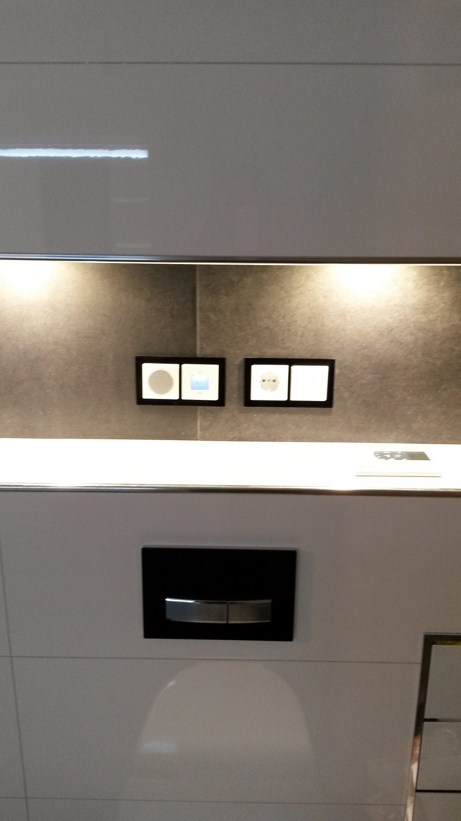

Die meisten Häuslebauer greifen auf namhafte Hersteller wie Busch Jäger, Gira oder Merten.
Die Unterputzradios gibt es auch als Analog-, Digital-, Internetradios und optional auch mit Bluetooth oder Dockingstation. Sind auch untereinander austauschbar.
Kostenpunkt ab ca. 100-150 Euro je nach Ausführung und Hersteller.
Man kann auch Lautsprecherkabel zu der Dose Verlegen und später auf den Unterputzlautsprecher verzichten und dafür Lautsprecher in Stereo z.B. in der Decke verbauen.
Es ist auch eine Überlegung wert ein Unterputzradio auch in der Küche zu verbauen, dort befindet man sich längere Zeit und kann z.B. beim Kochen oder Frühstücken Musik oder Nachrichten hören.
