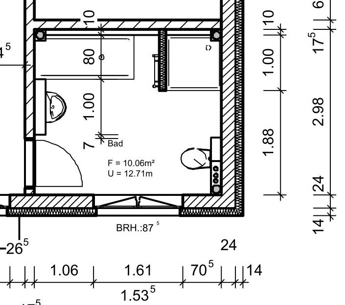

Jochen104 schrieb:
Warum sollten wir nicht trockenen Fußes zur Toilette kommen?
Weil man an Dusche und Wanne vorbei muss. Wirkliche Probleme erwarte ich aber nicht, also mach Dir mal keine Sorgen .
Anbei der aktuelle Planungsstand unseres Bades, die Dusche soll anders als im Plan dargestellt 120 cm tief werden.
Grundriss eines Badezimmers mit Toilette, Waschbecken und Dusche, Maße sichtbar

Was soll an Fallrohren in der Außenwand schlecht sein? Noch dazu statisch? Das ist eine Lücke von 15 (?) cm - welche natürlich in der Statik mit einfließen muss.
Wir haben zwei Stummellücken für Abwasser in den Keller und eine Lücke von EG bis OG, wo die Entlüftung drin sitzt - oh und noch eine Fallrohrlücke in einer Garagenwand.
Man kann ja nicht alles immer nach innen entwässern/-lüften...
nordanney
19.08.15 16:45
Unser Statiker hat diese Schlitze in den äußeren, tragenden Wänden als verboten bezeichnet, hat der Architekt auch so gesehen.
Und, man kann alles problemlos nach innen entwässern - wo ein Wille ist, ist auch ein Weg .

Es wurde bei uns gar nichts geschlitzt...
Und das hat mit Wille nichts zu tun - ich möchte keine Abkastung haben. Kann auch sein, weil wir mit einem echten Stein gebaut haben
