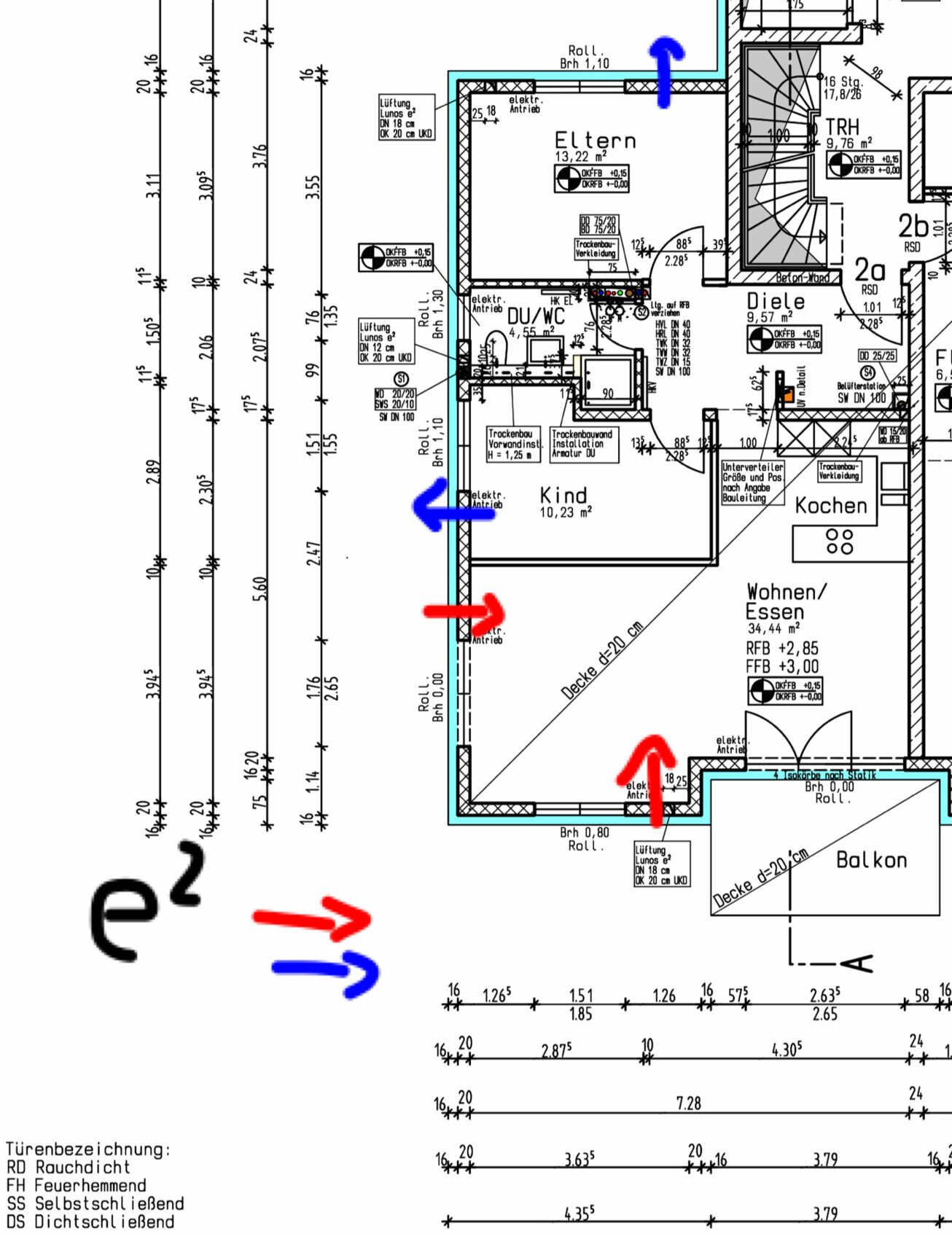

hier ein bemaßter Grundriss meiner Wohnung:
Grundriss eines Wohnhauses: Eltern-, Kinderzimmer, Wohnen/Essen, Balkon; blaue/rote Luftströme.
Noch ein Hinweis zum Einbauzweck einer Kontrollierte-Wohnraumlüftung in Niedrigenergiehäuser:
1. Abfuhr Luftfeuchtigkeit, insbesondere aus Atemluft, Kochdämpfen
2. Abfuhr mit CO2 angereicherter (Atemluft) und Zufuhr mit Sauerstoff angereicherter, vorgewärmter Frischluft (drastisch bessere Energiebilanz als herkömmliche Fensterstoßlüftung)
Mein Bauträger verfolgte im Wesentlichen Zweck 1 und Zweck 2 nur unzureichend.

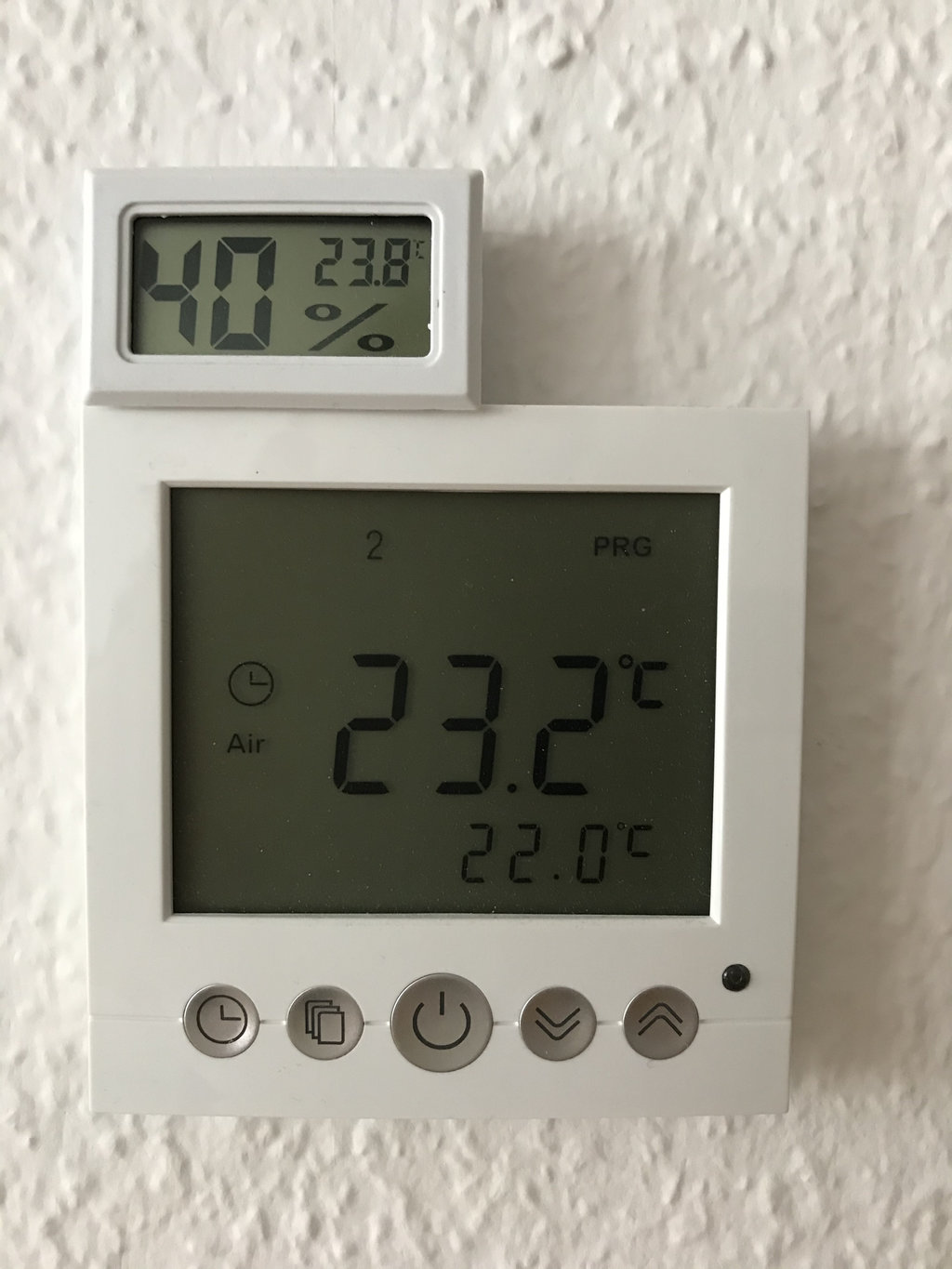

Tipp: lüfte nach dem Bad oder der Dusche in den Wohnraum hinein, dein Wohnraum mit einer Kontrollierte-Wohnraumlüftung-entfeuchteten relativen Luftfeuchte von 35...40% ist dankbar für eine Steigerung um 5 Prozentpunkte auf 40…45%
Wand-Thermostat mit digitaler Anzeige: Raumtemp 23,2°C, Sollwert 22,0°C

21.03.21 20:44
Hallo Ronny,
ich bin erst heute Abend von einem Besuch bei meiner Tochter zurückgekommen.
Vielen Dank für deinen Plan.
Die Größenverhältnisse entsprechen ungefähr wie die bei mir.
Der Hinweis bei der Bad Lüftung finde ich sehr hilfreich.
