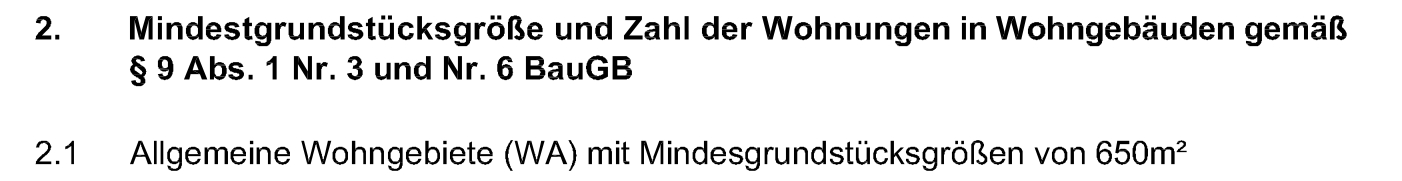

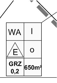

Wer kann mir sagen, welche Einzelgröße Grundstücke an der Stelle haben dürfen? Ist das Bauamt hier der richtige Ansprechpartner? Nebenan sind kleinere Grundstücke, aber das sagt ja auch nicht unbedingt viel aus.
Die sollten das eigentlich wissen. Auch im Bebauungsplan sollte es stehen. Der ist ja oft schon online auf der Gemeindeseite zu finden.
Aber eigentlich sollte dieser Euch schon vorliegen
Bei uns ist das zB hier vermerkt:
Ich würde an Deiner Stelle noch mal schauen
Außerdem dann den Grundflächenzahl überprüfen, wie viel Ihr dann bei 450qm überbauen dürft.

Ja genau. Im Bebauungsplan wird das ähnlich geartet vermerkt und es gibt auch Flurstücke, wo eine Mindestgröße vermerkt ist, beim betreffenden Stück aber nicht.
Grundflächenzahl und Geschossflächenzahl sind mit 0,25 und 0,35 eingetragen, bekannt und auch schon bedacht. Das hat ein Architekt auch schon geprüft und abgenickt. Ist halt knapp, aber das ist so.
Das kann dein Architekt nicht beurteilen, ob das Grundstück real geteilt werden darf. Das kannst du nur bei der Gemeinde abfragen. Im Bebauungsplan wird da in der Regel auch nichts drin stehen, weil man mit Erstellung desselben ja die "endgültige" Parzellierung ja schon vorgenommen hat. Also zur Gemeinde bzw. Bauamt gehen und Katasterblatt in der Hand schriftlich bestätigen lassen.
Ansonsten bleibt dir wie oben schon erwähnt eine Teilung nach WEG. Das ist aber auch kein Beinbruch. Hier wird die Teilung quasi im Innenverhältnis zwischen den beiden Eigentümern geregelt.
