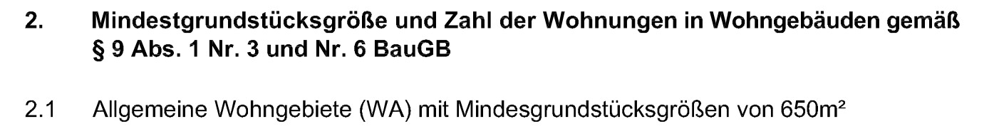

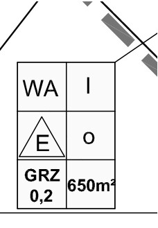

28.05.14 13:48
Bei uns ist das zB hier vermerkt:
Dokument mit Text zur Mindestgrundstuecksgroesse und Anzahl der Wohnungen in Wohngebaeuden
Schematischer Baugrundriss mit Grundstücksplan und GRZ 0,2
Ich würde an Deiner Stelle noch mal schauen
Außerdem dann den Grundflächenzahl überprüfen, wie viel Ihr dann bei 450qm überbauen dürft.

28.05.14 14:06
Ja genau. Im Bebauungsplan wird das ähnlich geartet vermerkt und es gibt auch Flurstücke, wo eine Mindestgröße vermerkt ist, beim betreffenden Stück aber nicht.
Grundflächenzahl und Geschossflächenzahl sind mit 0,25 und 0,35 eingetragen, bekannt und auch schon bedacht. Das hat ein Architekt auch schon geprüft und abgenickt. Ist halt knapp, aber das ist so.
