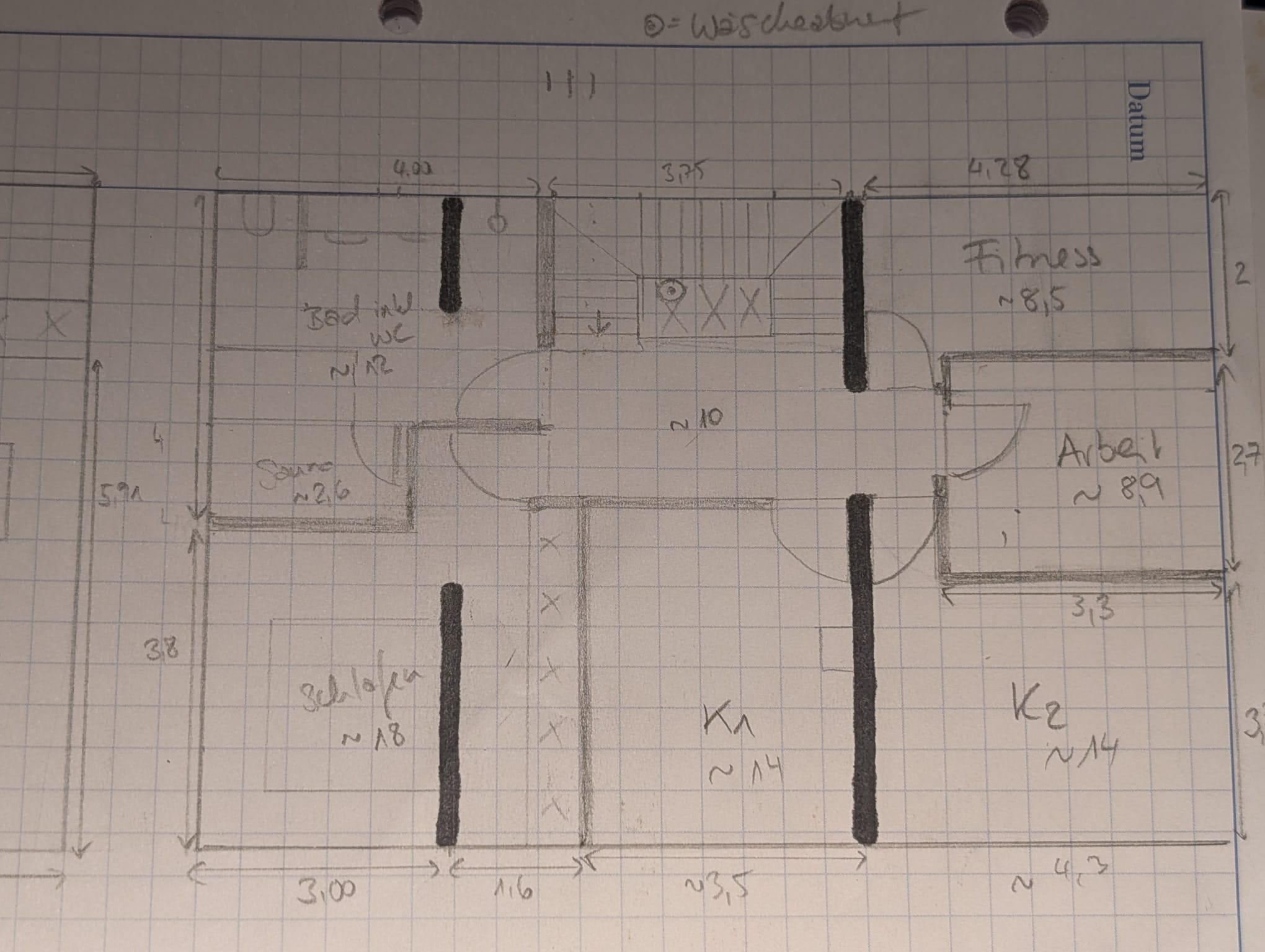

ᐅ Grundriss Einfamilienhaus mit 2 offenen Punkten - Stilbruch durch Kinderzimmer Zugang ?
Erstellt am: 24.03.26 22:00

Hi Zusammen,
wir sind eine 4 köpfige Familie mit 4 jährigen Zwillingen und sind dabei uns unser Eigenheim zu verwirklichen.
Unsere Reise geht nun schon eine Weile.
Gestartet wurde mit einem Architekten welcher uns primär die Einzelbefreiung einzelner Einschränkungen des Bebauungsplan ermöglicht hat.
Die Hauptherausforderungen dabei waren:
Unsere Planer versuchen unseren Budgetkorridor zu treffen indem ein Kostenrahmen abhängig von der BGF definiert wird.
Deswegen hatten wir mehrere Schleifen die BGF etwas kleiner zu bekommen als ursprünglich gedacht.
Im Folgenden teilen wir mit Euch unseren aktuellen Stand und würden uns total über konstruktives Feedback freuen.

Was gefällt nicht / steht zur Diskussion:

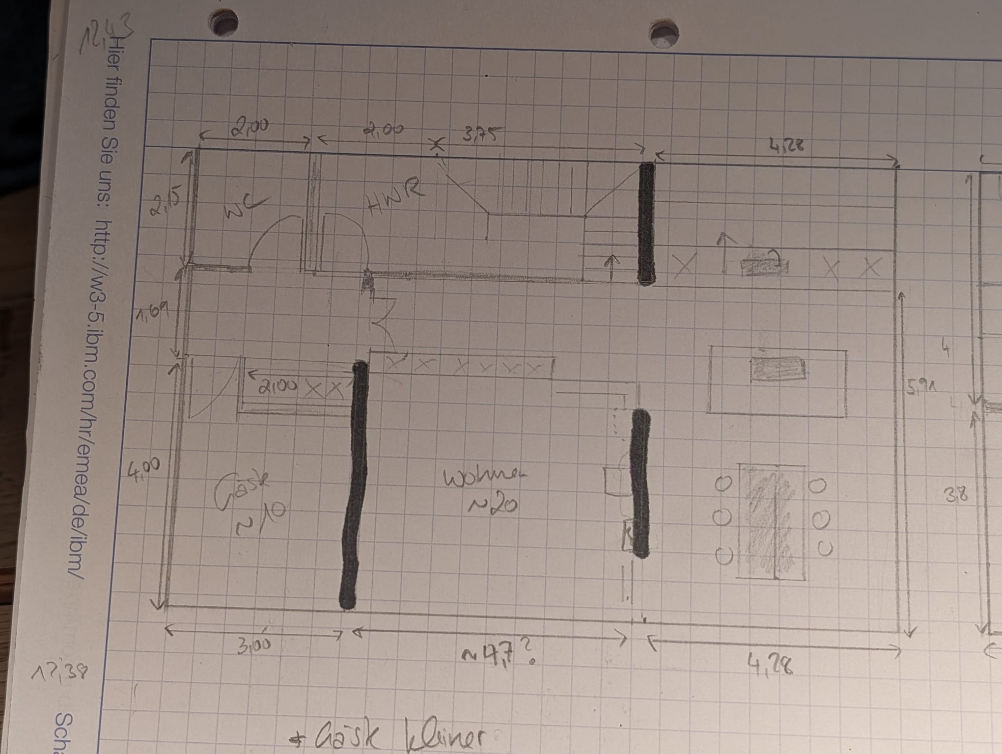

- 1. Im EG erscheint uns Wohnen / Essen / Kochen im Verhältnis zum Haus zu klein. Wir haben jüngst das Haus um 30cm verlängert um die Kinderzimmer im OG zu vergrößern. Dadurch wurde der Gästebereich entsprechend auch um 30cm vergrößert. Diese 30cm würden wir lieber dem Wohnzimmer zuschlagen, haben allerdings noch kein Feedback hinsichtlich eventueller Mehrkosten aufgrund der Statik / Lastabtragung da dann die vertikalen Wände im EG/OG nicht mehr übereinander stehen.
- 2. Im OG freuen wir uns dass wir die Kinderzimmer symmetrisch hinbekommen haben. Der Flur (in grün) soll bis unters Dach offen sein und durch Oberlichter erhellt. In den Kinderzimmern wird eine Galerie entstehen auf welcher z.b. das Bett Platz findet. Im Anhang sind 2 Alternativen des OG. Sie unterscheiden sich ausschließlich im Zugang zu den Kinderzimmern. "rechteckig" oder "diagonal". Bei letzerer Variante gewinnen die Kinderzimmer ca. 1,3qm Grundfläche, die Galerie verliert hingegen etwas. Zusätzlich stellt sich bei der "diagonalen" Variante die Frage ob man über den Eingangstüren zum Kinderzimmer die Höhe des Flures fortführen würde oder eher einen "Deckel" drauf macht was wiederum den Galerien in den Kinderzimmern zu Gute käme.
Unser Planer hat hier eine starke Meinung, im gleichen Atemzug aber auch Kundgetan dass er auch die Vorteile der Gegenteiligen sieht. Hier würde uns Eure Meinung total interessieren.
- Auch sonst würden wir uns über Feedback freuen

derdietmar26.03.26 07:52Hallo,
eigentlich ist es immer dasselbe Schema. Sobald eines oder mehrere dieser Merkmale in einer Hausplanung auftauchen ist der Plan fast immer Murks:
Meist finden sich in solchen Grundrissen dann auch die Must-Haves der Instagram-Jünger: Ankleide, Sauna, Galerie, Fitness, "Wellness"
Solche Pläne stammen entweder vom Laien oder vom Zeichenknecht des Bauträgers oder vom 2000 Euro Pauschal"architekten". Dieser Plan ist so einer. Weit außerhalb des Budgets, gruselige Raumanordnung und Absurditäten wie das WC oder dieser Flur-Wurmfortsatz.
Ich sehe das wie die Vorposter. Weg mit dem Entwurf und neu machen.

baustei schrieb:
In den 900.000 sind drin:
- planung
- erdarbeiten
- küche, sauna, kamin, terrasse
- keine grünanlagenHm. Könnte bei den Hausmaßen eng werden. Alles "außerhalb" des Hauses (Erdarbeiten, Terrasse und co) können viel schlechter geschätzt werden, als man denkt.
Rein von meinem Bauchgefühl her würde ich bei den Hausmaßen eher mit 1 000 000 - 1 100 000 rechnen, all in.
Hausmaße etwas verringern, Kamin raus, und es würde sich für mein Bauchgefühl besser anfühlen.

baustei schrieb:
Könntest Du erläutern was Du damit meinst ?Das wird sich jetzt nicht schön lesen. Ist nicht als Angriff gedacht, nur es nett zu umschreiben würde mir zu lange dauern:
- Technikraum EG: kaum nutzbar, da quasi nur Wegefläche, Wandfläche nur für Technik, die kaum Tiefe braucht. Technik, die Tiefe braucht, versperrt Wegfläche.
- Küche/Speisekammer bietet kaum Platz für 60er-Schränke. Die Speisekammer im Alltag als Küchenerweiterung zu nutzen (da die Küche selbst eher klein ist), wird aufgrund der geringen Raummaße auch kaum gelingen.
- Kamin / Mauer im Wohnzimmer wird die Möblierung "interessant" machen. Wo soll die Couch hin (Größe? Form?)? Wo ein Fernseher, falls gewünscht? (Allein schon den Kamin wegnehmen dürfte die Möblierung stark vereinfachen.)
- HWR unter Treppe: Ein nennenswerter Teil des voll nutzbaren Bereichs wird Wegfläche sein (Durchgangsweg Garage zum Allraum). Unter der Treppe wird es schnell niedriger.
- EG: der Flurbereich erscheint mir recht viel reine Wegfläche zu sein; wenn die als "optional" gebaute Wand auch noch dazu kommt, hat man hier auch wieder einen wunderbaren Winkel mehr.
- OG: eingeschlossene WC mit Tür in Wegbereich
- OG: Dusche ist eine komplett dunkle Ecke. (Klar sollte kein Fenster in der Dusche oder daneben sein, aber wir reden hier von einer Höhle.)
- OG: Licht bei Waschbecken / Bad wahrscheinlich nicht ausreichend.
- OG: ist komplett voller Winkel! Zugänge zu den Kinderzimmern (egal bei welcher Planung), Zugang zum Schlafzimmer (soweit ich das sehe, ist geplant, dass man die Tür von innen nur seitlich aufmachen kann, da direkt hinter der Tür Schränke stehen), danach Schlauchflur an Schränken entlang zum Bett. Man hat einen total engen verwinkelten Flur. Die WC-Tür schlägt den Kindern und den Nutzern des Fitnessraums dann auch noch vorn Kopf.
baustei schrieb:
Was tatsächlich der Fall ist: wir haben oft Besucher über z.b. ne Woche da. Parallel müssen teilweise ein, zwei leute im Homeoffice ran.
Was außerdem häufig der Fall ist: Einer arbeitet, einer macht gerade sport... vem her wäre maximal Büro und Gästezimmer zusammenzulegen und aus dem Fitnessraum ein "Behelfsbüro" zu machen. Wie würdest Du den frei gewordenen Raum oben dann nutzen ?Grundlegend: Wenn ihr diese Räume braucht, dann baut sie. Ihr kennt euch am besten mit eurem Leben aus. Dann würde ich im Zuge der Planung bei 0 aber auch empfehlen darüber nachzudenken, wie diese sinnvoll integriert werden können. Auch auf welchem Stockwerk.
Aktuell sorgt der Grundriss für extrem viel Wegfläche und Winkel. Wenn da aufgeräumt würde, können da eventuell auch bessere Plätze für gefunden werden. Das sind aber keine kleinen Änderungen, hier und da mal was verschieben.
Hier sollte man sich (ich kann nicht zeichnen...) mit dem OG anfangen hinsetzen und da mal ein schönes, nicht verwinkeltes OG erstellen. Das gibt dann Treppe und EG vor.

So - nachdem wir nun ein gutes Stück weit verunsichert sind, sind wir nochmal 2 Schritte zurück gegangen und hinterfragen uns ehrlich.
Das kann ich meiner Frau nicht antun - steht auf unserer "must have" liste dass wir offenes Feuer sehen wollen. Instagram hin oder her - bei freunden und verwandten ist der Kamin regelmäßig an...
Das ist sicherlich teil der Herausforderung.
Gestartet mit einem Architekten der jeden gedanken in einem initialen Draft eingezeichnet hat (innenliegende dachrinne, ins dach eingelassene photovoltaik, audi R8 vor der Garage, von 70k Küchen geredet hat) ohne das vorher kommunizierte Budget im Auge zu haben.
Jetzt sind wir woanders - und da sind wir natürlich mit den initialen Skizzen gelandet die nicht realisierbar waren (aber uns Befreiunggen vom Bebauungsplan gebracht haben)
Damit kann ich leben - von Dir lese ich zumindest keine Polemik und keinen Sarkasmus. Vielen Dank dafür.
Der Planer möchte gleichzeitig auch umsetzen und bestätigt uns dass die Maße für die Technik reichen werden.
Darauf müssen wir uns verlassen können
Für uns scheint die Küche ok.
Tatsächlich haben wir ähnliche maße im Küchenstudio gesehen und auch ein Angebot erstellen lassen.
Die Zeile Hinten sind ~4,20 mit durchgangstür nach hinten. Hinten wäre im Grunde Speisekammer, Raclette, Getränkekisten etc..
Der Küchenblock ca. 2,30 x 1,20m
Hinten sind Geräte die wir selten brauchen, vorne steht auf der einen Seite nur die Kaffeemaschine, Toaster gibt es nicht.
Plätzchen werden auf der Insel gebacken, da man das nicht zusammen mit dem Nudelkochen macht, wird uns der block hier reichen
Ja - Kamin wegnehmen, siehe oben.
Couch muß eher links an der Wand stehen.
Fernseher gibt es nicht und wird es nicht geben - allenfalls ein Beamer der nur sporadisch genutzt wird.
Danke für den Hinweis - deswegen und aufgrund der Kinderzimmer Thematik oben haben wir nochmal gemacht.
Kommt gleich
Danke für den Hinweis. An die Gefahr haben wir gar nicht gedacht - wurde uns auch vorgeschlagen.
Wir haben das versucht jetzt (ein stück weit) aufzulösen.
Was wir nicht wissen - stichwort Lastabtragung - ob es sinnig / möglich ist die lastabtragung über die schwarz gezeichneten Wände zu verwirklichen.
Kinderzimmer bekommen mehr licht - weniger verwinkelter Eingang.
Dafür mehr verwinkelung beim Eingang ins Schlafzimmer.
Toilette wieder im Bad. Unfallproblem möglicherweise gelöst.
Im EG hieße das dass das Wohnzimmer vom Gästezimmer gewinnt.
Küchensetup bleibt gleich.
Hauswirtschaftsraum verliert den gartenzugang via Technikraum (weniger türen --> mehr platz).
Hauswirtschaftsraum Zugang von vor dem Windfang und nicht aus dem Wohnbereich.
Technik bliebe dort wo ursprünglich eingezeichnet.
